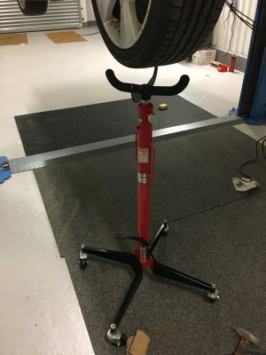

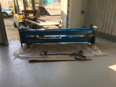

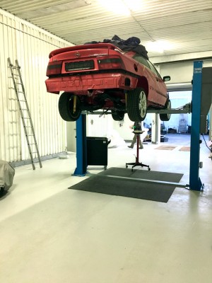

da kam meine erste Bühne endlich! Nach etwas Recherche ist die Wahl auf eine "günstige" Twischbusch bis 3 Phasen Motor, automatischer Entriegelung und 3,6t gefallen. Da ich das Auto ohnehin keine 2x pro Woche anhebe absolut ok.
 Dateigröße:  1.28 MB

... kurz vor dem ersten richtigen Hochheben :) Getriebehalter habe ich mir auch gleich mal gegönnt und einen sehr günstigen Werkstattwagen von eBay. Für die Anwendungshäufigkeit hat bis jetzt immer billiges Werkzeug gereicht. Ist aber besser als gedacht.
 Dateigröße:  1.31 MB
 Dateiname: 6.jpg
herrlich. Endlich mal vernünftig arbeiten.

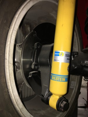

 Dateiname: 8.jpg

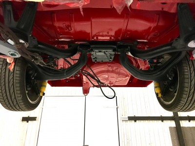

Im Grund ist alles "fertig" vom Unterboden was bis zum Fußraum von den hinteren Sitzen geht …
 Dateigröße:  1.34 MB
 Dateiname: 9.jpg
ein toller Anblick :)
 Dateigröße:  1.42 MB
 Dateiname: 10.jpg

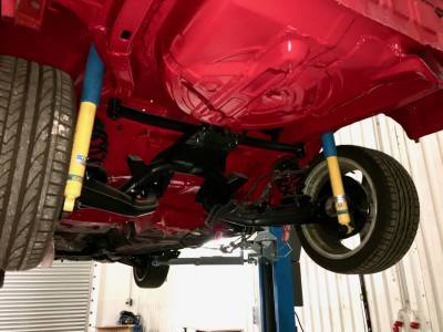

ach herrlich. Leider etwas dreckig, aber alles ist sonst alles strahlend neu mit ordentlich gemachtem Ankerbleck und Nabe.
 Dateigröße:  1.31 MB

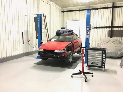

Das war der "fast fertig" Zustand. Die Halle war da frisch umgebaut, den Boden haben wir mit 2k Epoxy Bodenfarbe und Grundierung in Industriequalität gestrichen. Sehr teuer, aber endlich mal ein vernünftiger Boden oder viel Staub.
 Dateigröße:  504.77 KB

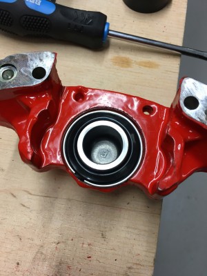

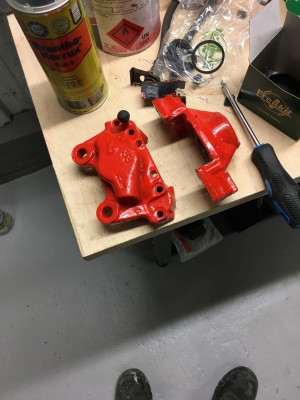

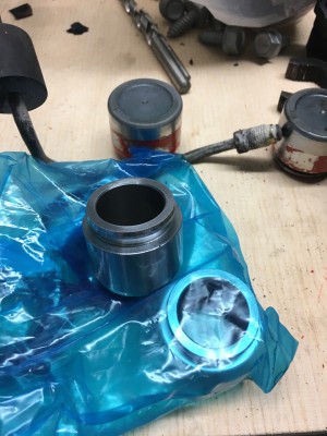

die Sättel habe ich neu lackiert und mit einem neuen Satz abgedichtet ... wobei ich mich etwas "ärgere". Rot hatte ich mal gekauft, aber das passt eigentlich nicht ins Konzept ... aber immerhin zur Farbe
 Dateigröße:  1.26 MB
 Dateiname: IMG_6211.jpg
ich hatte tatsächlich etwas zu tun die neuen 33 mm Kolben zu finden ... original und von ATE gibts da natürlich nichts mehr ..
 Dateigröße:  1.3 MB

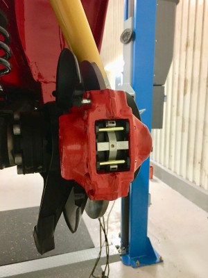

Bremsen hinten ... fertig. Fehlt nur noch die Bremsleitung.
 Dateigröße:  1.46 MB

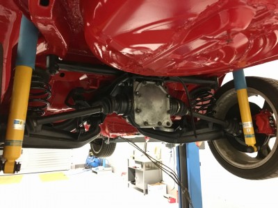

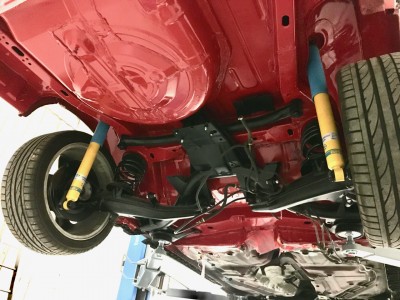

 Dateiname: IMG_6111 (1).jpg

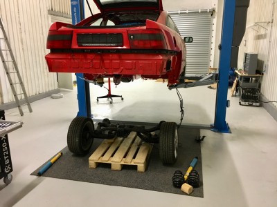

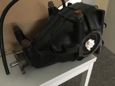

... die Hinterachse musste nochmal raus, da habe ich das Differenzial hinten angebracht. Mit der Hebebühne geht das herrlich einfach. Ablassen, losschrauben, hochfahren :)
 Dateigröße:  1.38 MB
 Dateiname: IMG_6217.jpg
alles neu, alles zusammen. Herrlicher Anblick. Der Deckel von Differenzial wird aber natürlich noch poliert :)
 Dateigröße:  1.21 MB

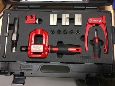

so ich hatte die Tage mal ein kleines Stündchen Zeit und habe mich das erste mal ans bördeln "rangewagt".
Fazit war: Super einfach, schnell selbst zu machen und was ich alles im Internet gelesen habe von "das muss min. 300€ kosten, sonst ist das alles totaler Schrott .. kannst du gleich weghauen", stimmt garnicht.
Das Set von KS Tools hat 150€ gekostet und hat wunderbare Arbeit geleistet, aber seht selbst die Bilder. Ich habe mal für die jenigen, die das noch nie gemacht haben alles kurz zusammengefasst.

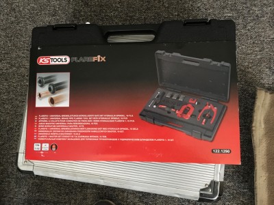

 Dateiname: IMG_6278.JPG
Diesen Kasten habe ich mir geholt. Mit dabei war alles, was man für die Bördelung braucht. Man kann DIN und SAE Bördel erstellen von 4,75 bis 6 mm.
Das Werkzeug ist auch sehr hochwertig verarbeitet.

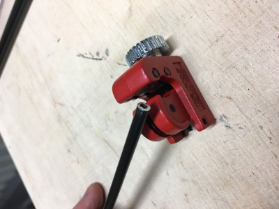

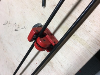

als erstes nutzt man den Rohrschneider. Der wird an das Rohr gespannt und dann immer gedreht. Mit der Schraube hinten spannt man immer ein Stückchen fester und irgendwann ist die Leitung durch.
 Dateigröße:  1.9 MB
 Dateiname: IMG_6280.JPG
Hier sieht man es schön: Der Schnitt mit dem KS Tools ist super, gerade und schon von Haus aus mit wenig Grat.
 Dateigröße:  1.72 MB

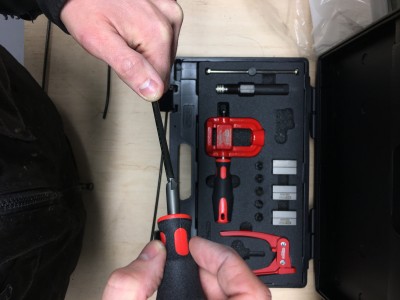

 Dateiname: IMG_6296.JPG

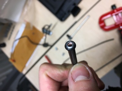

Schritt 2: Entgraten. Dazu ist ein kleiner "Bohrer" dabei.
 Dateigröße:  1.98 MB

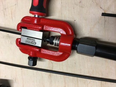

 Dateiname: IMG_6320.JPG

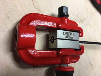

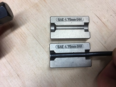

Schritt 3: Zu jeder Leitungsgröße gibt es einen passenden Satz Spannbacken. Dazu legt man die Leitung mit dem Ende oben Bündig ein
 Dateigröße:  2.61 MB

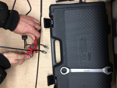

 Dateiname: IMG_6331.JPG
Das alles wird fest in der Haltung verschraubt
 Dateigröße:  2.04 MB
 Dateiname: IMG_6342.JPG
Und zu guter letzt schraubt man von oben das Druckstück mit dem entsprechenden Aufsatz für den Bördel auf
 Dateigröße:  2.14 MB
 Dateiname: IMG_6353.JPG
und fertig ist der Bördel. Klappt wirklich sehr einfach und ohne große Anstrengung.
 Dateigröße:  1.62 MB

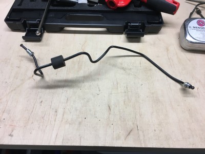

 Dateiname: IMG_6363.JPG
und danach muss natürlich noch das Rohr richtig gebogen werden. Mit dem mitgelieferten Rohrbieger auch kein Problem. Einziger Nachteil: Beim biegen zerkratzt man die Leitung schon, sodass die Beschichtung leider etwas abgekratzt wird. Da hilft dann nur ve
 Dateigröße:  2.4 MB
 Dateiname: IMG_6365.JPG
Meine erste Bremsleitung. Sieht super aus und hat direkt gut gepasst. Man braucht nur etwas räumliches Vorstellungsvermögen.
 Dateigröße:  2.21 MB

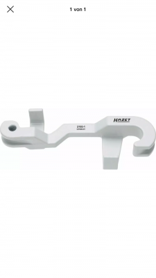

Danke laecheln.gif und Ja die Idee hatte ich auch. ISO Band zerdrückt es leider und die Kratzer sind drin.
Ich denke mit dem klassischen Rohrbieger wie dem wird es immer etwas Abtrag auf der Oberfläche geben.
Ich werde mir nochmal das hier bestellen. Das sieht mir noch effektiver aus ohne Kratzer. laecheln.gif
 Dateiname: CDEBB61C-A634-43D2-87AC-FB9608E72BFD.png
 Dateigröße:  113.57 KB
Beiträge: 1487
Danke-Klicks: 276
Beitrag: 754560 Geschrieben: 08.01.2020 - 10:59 Antworten mit Zitat Sende EINEN Danke-Klick für diesen Beitrag Back to top
das ding hab ich - is echt ne sch*** arbeit damit - das ding rutscht ständig weg und man bräuchte eigentlich 3 hände um alles festhalten zu können - komplizierte 3-d biegungen sind damit echt katastrophal...
