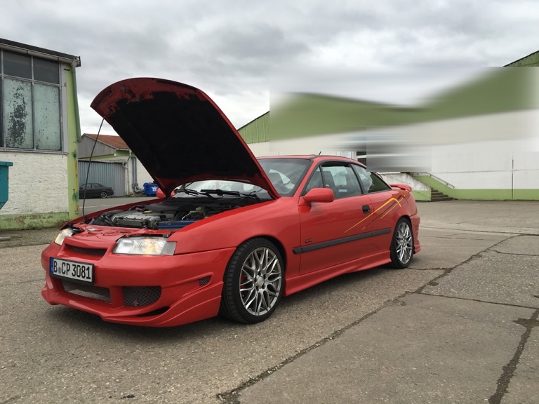

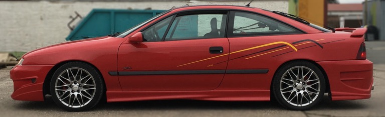

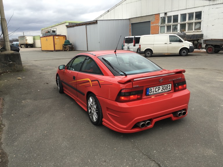

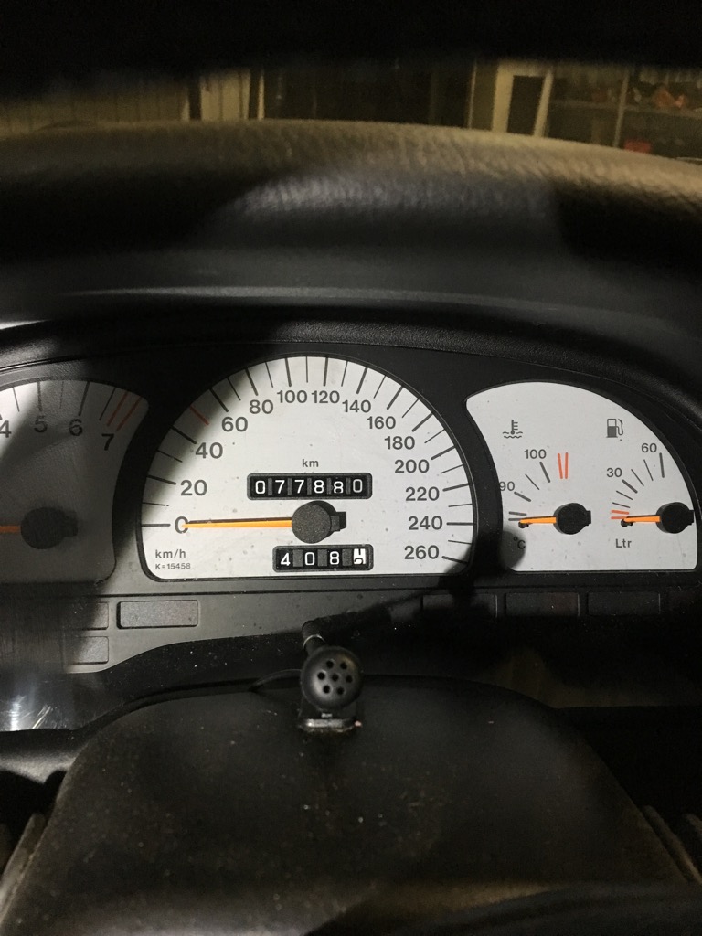

Angefangen hat alles am 30. Januar. Da habe ich den guten zu mir geholt. Mit 77tkm und (zumindest technisch) sehr gepflegt. Motor usw. läuft alles super und extrem ruhig. Zum Glück geht das Allrad auch! Trotz, dass er tiefergelegt ist und unterschiedliche Reifengrößen und Profile vorn und hinten hatte MOTZ.gif (!!!) >-( mad2.gif
So habe ich Ihn geholt:

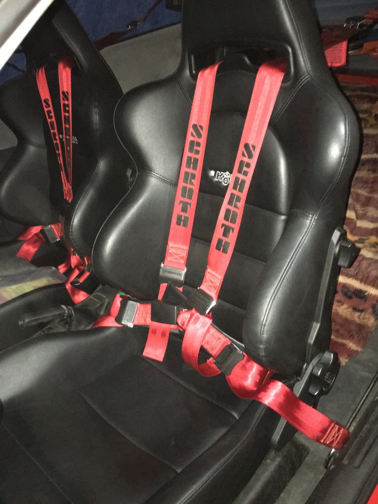

und wunderbaren Sportsitzen! die Rücksitzbank war komplett ausgebaut ... und Schroth Gurte

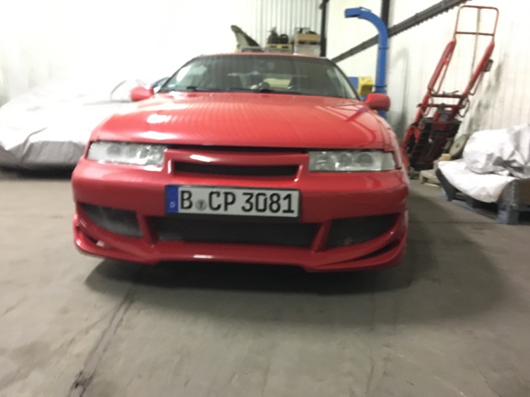

und die Front

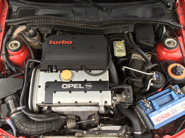

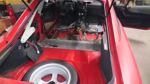

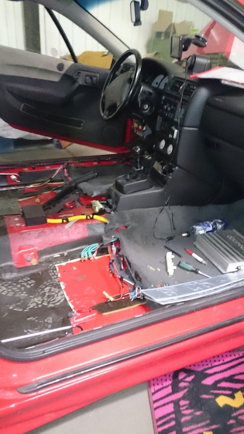

und da ich erstmal auf Sichtung gegangen bin, erstmal alle Innereien raus:

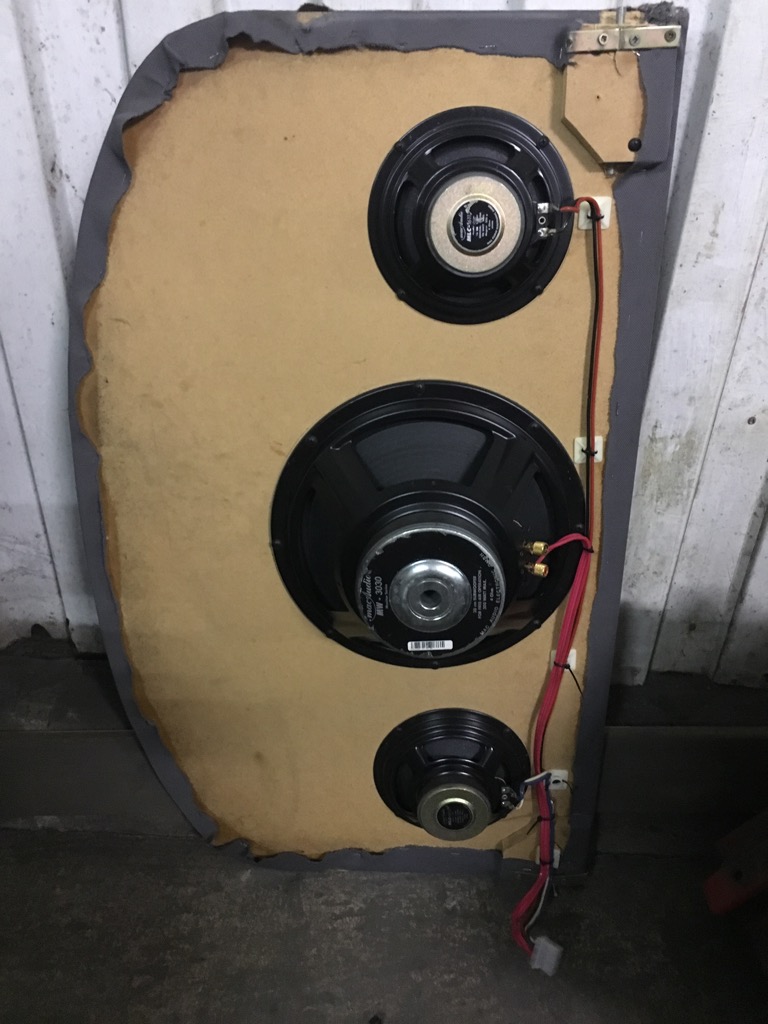

Die wunderbare Hifi-Anlage musste leider auch weichen:
Das Hifiboard hat hinten die Kunststoffaufnahme auch wunderbar zugerichtet:

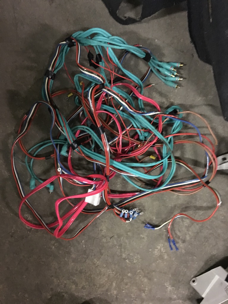

und Kabelgewusel raus:

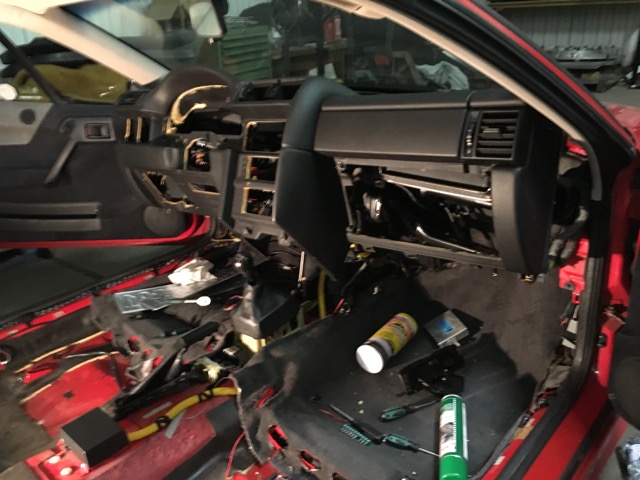

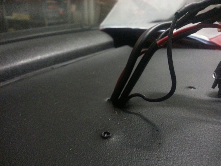

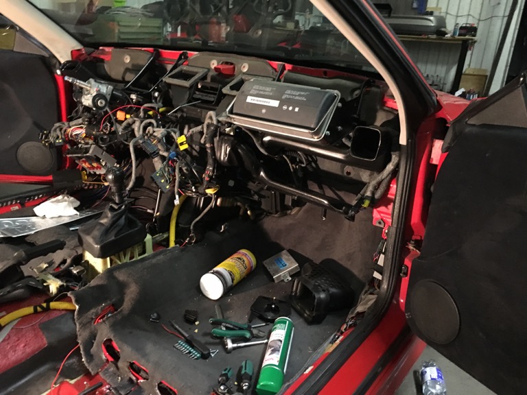

Danach war ich eigentlich über meinen Fortschritt sehr zufrieden, bis das im Armaturenbrett zu Gesicht bekam:
wand.gif wand.gif wand.gif wand.gif wand.gif Wie bescheuert kann man sein?wiejetzt1.gif wand.gif wand.gif wand.gif wand.gif

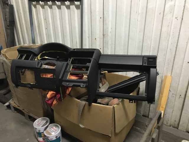

Also mal was machen, was ich noch nie gemacht habe: Armaturenbrett raus!
Ok! Damit war der Cali innen so weit, dass ich sagen kann: Mehr nicht! alles was jetzt gemacht wird, ist gleichzeitig wieder Einbau!

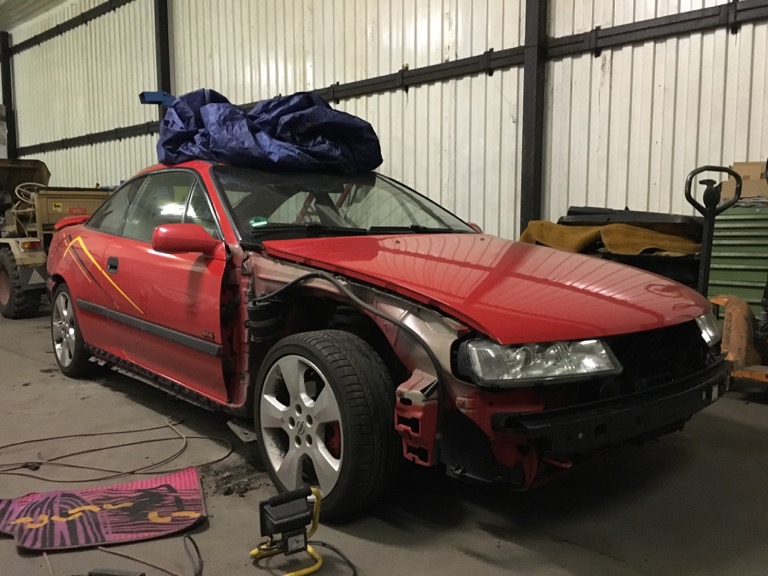

Also jetzt erstmal aussenrum alles ab und Rost suchen!
Wer übrigens eine Duplex sucht: Die ist zu verkaufen ja.gif

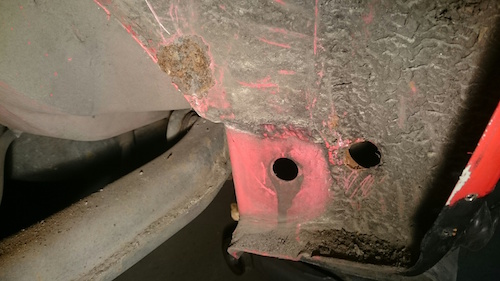

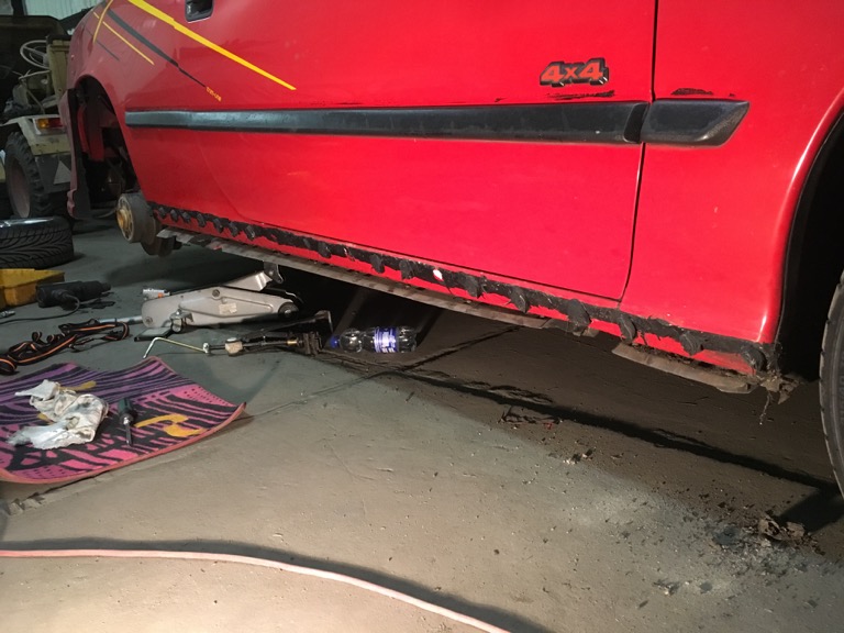

Und noch die Schweller abgemacht und ich bin fast ausgerastet mad.gif ! Ich hasse diesen Kleber. Da kann man direkt mal beide Kotflügel neu lackieren mad.gif mad2.gif

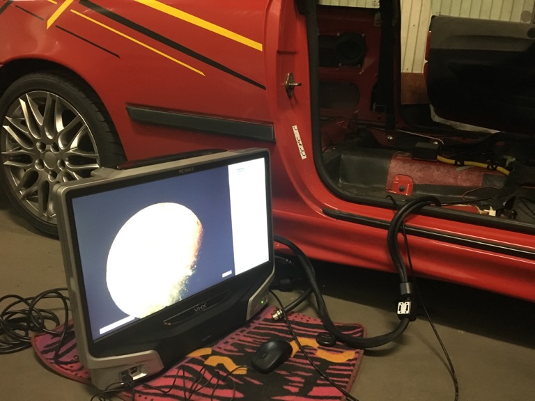

den Rest der Schweller inne habe ich mal mit Endoskop angeschaut: biggrin.gif
Also gerade die Schweller usw. sind in einem Traumzustand! Da hatte der Verkäufer recht. Im Winter hat hier nie Salz gefressen, da er bei Schnee und Eis nie bewegt wurde.

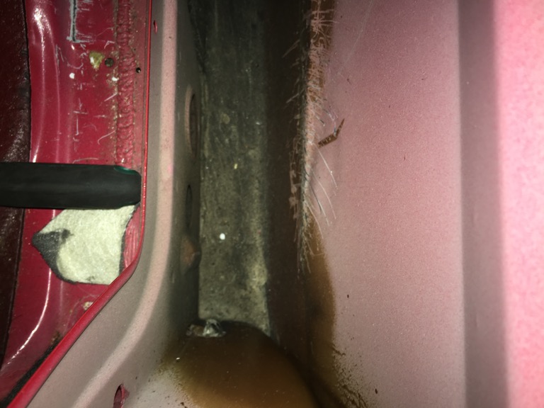

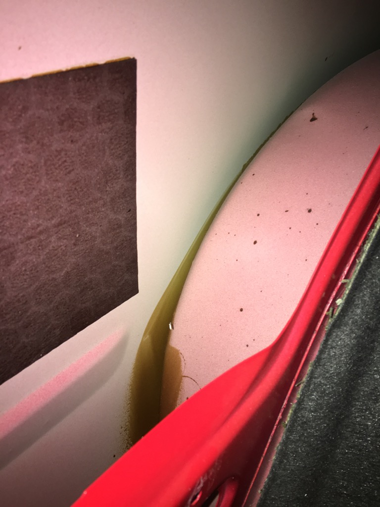

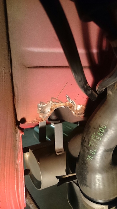

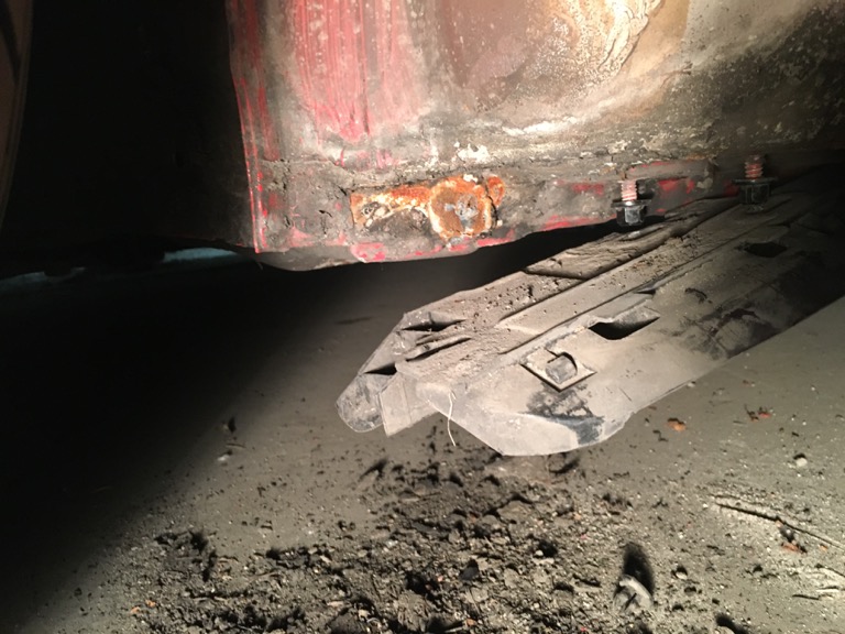

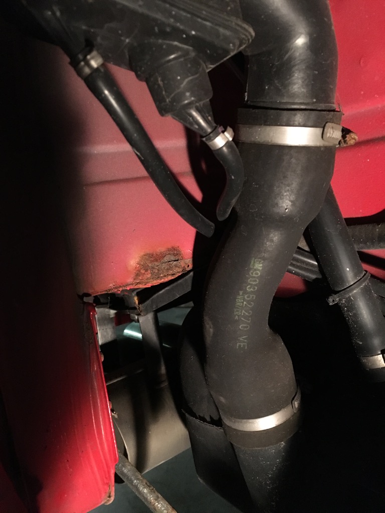

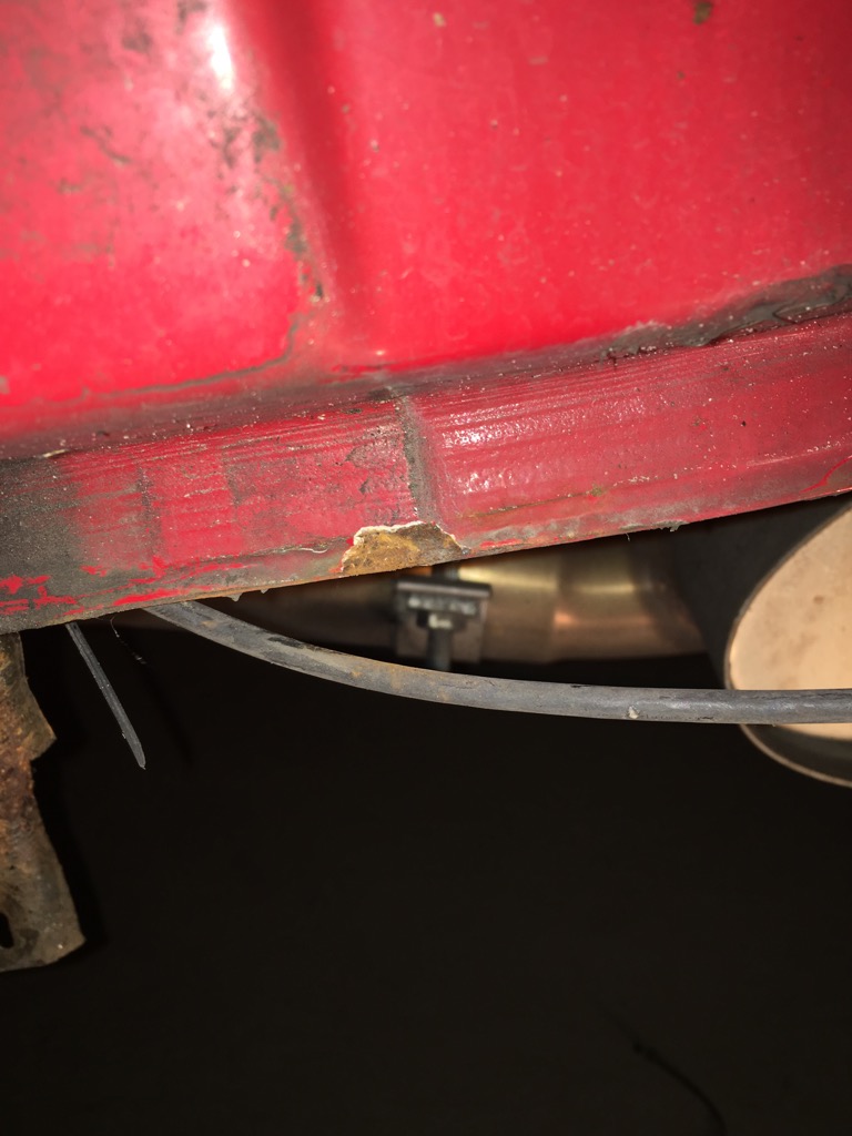

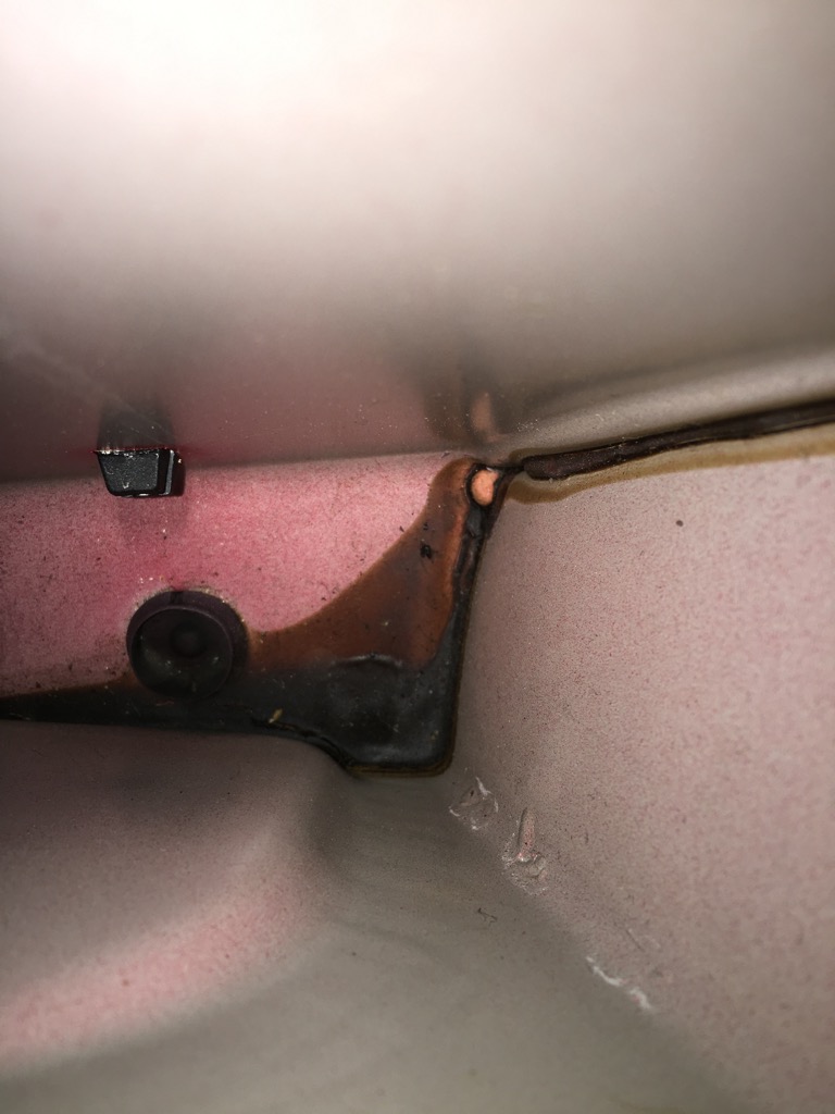

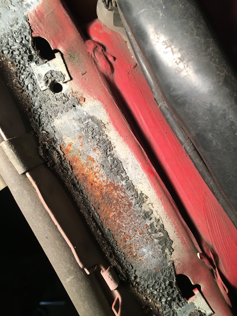

Soweit so gut! Aber etwas findet sich ja immer, gerade dort wo Wasser ran kann:
noch das Heckblech Seite:
und der Klassiker, hinter dem vorderen Kotflügel:

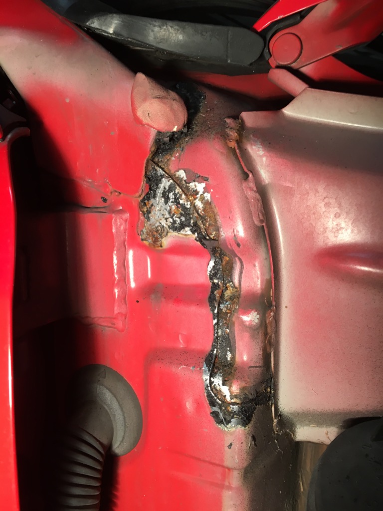

Leider hatte sich das hier, dann als doch schlimmer herausgestellt:
nach dem kleinen "reinigen" mit Drehmel sah das ganze dann so aus:
auch in einem Radhaus hinten rechts noch was gefunden:

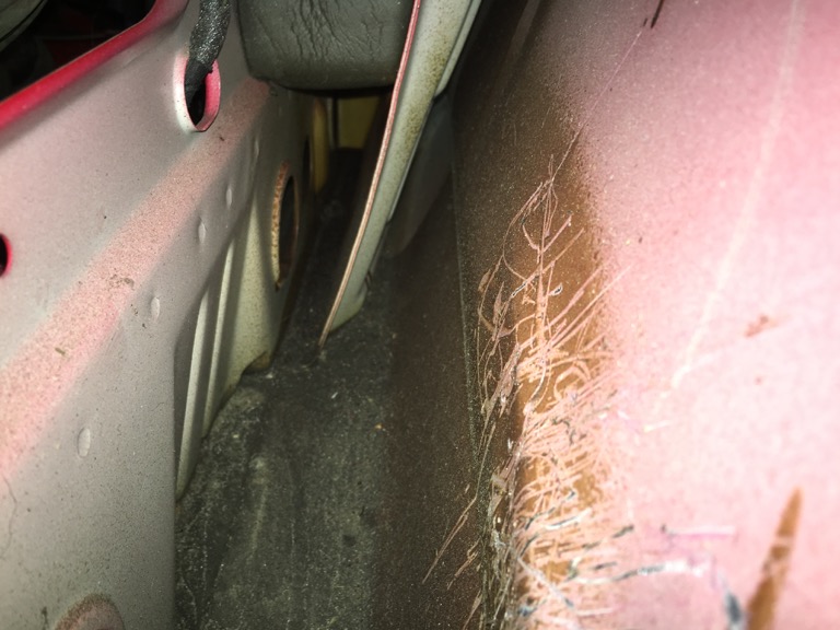

leider bei den Heckblechen das selbe! Der Rost ist zwischen die Falz gekrabbelt und schön nach oben gefressen auf einer Länge von einigen cm ... Also wird das erstmal meine nächste Aufgabe: Bleche anfertigen und die anbringen. Dabei hasse ich Karosseriearbeiten biggrin.gif
Ich denke das wird auch etwas dauern, da beide Seiten vom seitlichen Heckblech 20cm ab müssen, dann beim Tank das Stück und die Federaufnahme sieht auch nicht mehr gut aus ....

Das Armaturenbrett ist aber wirklich jenseits von Gut und Böse, das sieht echt nach Notlösung aus.

Ja das Armaturenbrett, da saß eine Öltemperaturanzeige drauf, wo man es sich beim Einbau ziemlich einfach gemacht hat mad2.gif
Hab zum Glück einen Cliff, der inne wie neu aussieht und spender wird laecheln.gif

ja an sich sind die Sitze ganz nett. Sind auch komplett neu, vll. 4 mal "gesessen", aber naja. Original muss sein biggrin.gif

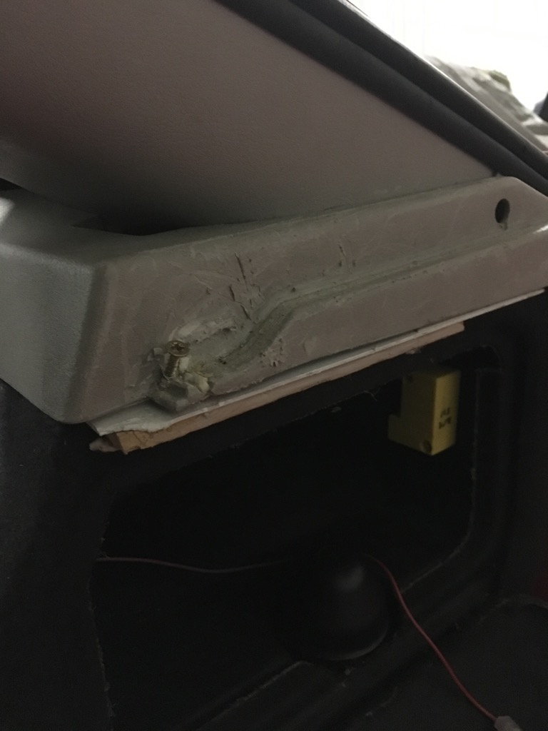

habe zum Glück einen Cliff zum Schlachten. Da ist die Leiste vorn gerissen, aber das Brett gut und bei dem Turbo die Leiste gut und das Armaturenbrett nicht. Guter tausch biggrin.gif

Zieh die Leistenschrauben an den äußeren Enden nicht zu fest oder entkoppele sie am Besten von den Schrauben,
dann wird die Leiste auch niemals reißen.

Musst doch eh trennen, da gehört flexibler Kleber drunter, dann reißt die nie wieder. Am Besten nur an paar Punkten nen Tropfen drauf und gut is. Schaumstoff drunter als Puffer, und alles ist gut, hab ich auch so gemacht.

so wie ich das gesehen habe, muss ich die Leiste eh quasi "rausschneiden". Die Ecken wo die Schrauben dran sind, sind ja mit der Leiste quasi verschweißt?! Oder seh ich da was falsch
@ moelli danke für den Tipp! ich denke so werde ich es auch machen.

Hauptsache es ist keine Spannung mehr drauf wenn es heiß wird oder bei Kälte sich zusammenzieht!

Habe die Leiste abgemacht vom Armaturenbrett und das ging wirklich sehr schön einfach.
Nur die Leiste an das neue Brett anbringen ist natürlich doof, weil es quasi "eingepresst" ist, aber das wird schon.
