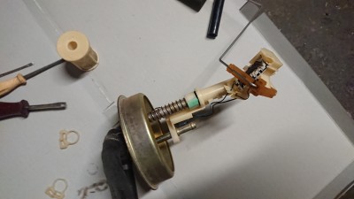

Bei meinem Calibra wollte ich auch die Dichtungen am Steigrohr wechseln und bin heute mal dazu gekommen, den Tank runter zu nehmen. Allerdings ist bei mir nur eine Dichtung am Rohr und der 13,00 x 3,00 mm O-Ring scheint mir zu groß zu sein. Er sitzt sehr locker auf dem Rohr und scheint mir auch minimal weiter zu sein, als der originale.
Ein Fotos von meinem Steigrohr/Tankgeber habe ich mal angehangen. Der mit zwei Dichtungen sieht wahrscheinlich so aus, wie dieser hier, oder?
Muss denn der Dichtring eng am Rohr anliegen? Hat jemand Erfahrungen mit diesem von GEMA?(Werbung)

Wie haben die Dichtringe denn bei dir gesessen? Bei mir hatte der originale schon Luft zum Rohr hin und der neue 13x3mm O-Ring hat noch etwas mehr Spiel. Und wenn ich den Zulaufanschluss oben zu halte und unten ins Rohr puste, geht die Luft dort natürlich auch weg.
Beitrag: 753738 Geschrieben: 11.11.2019 - 16:27 Antworten mit Zitat Sende EINEN Danke-Klick für diesen Beitrag Back to top
13x3 klingt für mich irgendwie zu dick gruebeln.gif kann ja sein das ich mich täusche, aber sollten das nicht so ganz dünne ringe sein?

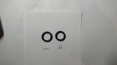

Das passt schon so ungefähr, habe mal ein Foto vom originalen und dem weiter oben von HUG Technik empfohlenen O-Ring angehangen.

Ich kenne nur den verlinkten, also den, den du nicht verbaut hast gruebeln.gif da sind das extrem dünne O-Ringe. Kann dir leider nicht weiterhelfen traurig.gif
