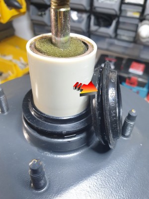

Ok, aber man glaubt nicht wie oft diese Dichtung defekt geht allein des Alters wegen. Da brechen die inneren Rillen weg siehe Bild.
Nein, da habe ich nicht explizit nachgeschaut.
Kannst du das bitte machen?
 Dateiname: 20211002_210437.jpg
Dichtung BKV neu montiert (EPDM-Nachbau aus Polen) und daneben die alte originale von ATE
 Dateigröße:  414.01 KB
Ja, aber dann will ich sie auch direkt austauschen können.
Gibt es irgendwo einen Rep-Satz wie den im Video zu kaufen?
Auf deren HP hab ich nur MB, VAG und Volvo gesehen.
Beiträge: 7285
Beitrag: 762584 Geschrieben: 02.10.2021 - 23:08 Antworten mit Zitat Sende EINEN Danke-Klick für diesen Beitrag Back to top
Ich kaufe immer die Polski-EPDM Dichtung für 7,50€ bei den Doppel-Kammer-BKV vom Vectra. Fahre nichts anderes mehr.
https://www.daparto.de/Teilenummernsuche/TEDGUM/ted38029
Gibt aber wieder reichlich Unterschiede .... z.b. am X20XEV ist wiederum ein Simmerring verbaut statt EPDM-Dichtung!
Du musst also erst schauen was der BKV bei dir hat. Hab jetzt keinen vom c20ne hier zum gucken.
Schau halt- ob die Dichtung nicht rausgequollen ist und/oder schräg steht.

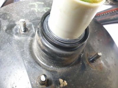

Von der Variante Simmerring habe ich noch von keinen Defekten gehört/gelesen. Dass du gar keinen NE-BKV sondern einen XEV-BKV drin hast , wusste ich nicht. Steht erst oben im Post und habe ich überlesen. Egal.
Ich hab mal den alten BKV vom X20XEV ab Facelift raus gekramt und dir ein Foto gemacht. Müsste dann auch so bei dir aussehen.
 Dateiname: 20211003_193123.jpg
Variante Simmerring
 Dateigröße:  246.09 KB

Dass du gar keinen NE-BKV sondern einen XEV-BKV drin hast , wusste ich nicht. Wann wolltest du mir das sagen?
Egal.
Das habe ich - erster Post auf der 2. Seite (02.10. 12:21). ja.gif
Ja. Habe vorhin nachgesehen: So sieht es bei mir auch aus.

Beitrag: 762591 Geschrieben: 03.10.2021 - 19:55 Antworten mit Zitat Sende EINEN Danke-Klick für diesen Beitrag Back to top
Ja hab ich dann auch beiläufig entdeckt und mein Post geändert.
..also kann man das eher ausschließen?!
Ja.
Dann habe ich keine Idee mehr, ausser, dass dieser BKV ebenfalls defekt ist.
Er arbeitet ja nicht, da das Pedal ja nach Start des Motors kaum zurück geht. Und Druck kommt ja von der Ansaugbrücke an, wie du mitgeteilt hast.
