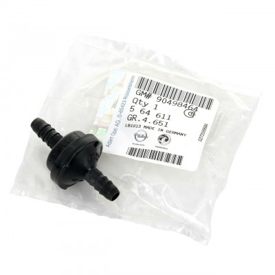

also habe ich das Rückschlagventil getestet
und die UD-Leitung von Brücke zu BKV getauscht - auch wieder ohne Besserung.
Wie getestet?
Es würde nur durchpfeifen wenn du beschleunigst (Druck aufbaust) und gleichzeitig bremst (Öffnest). ja.gif
Da man aber nie beschleunigt und gleichzeitig bremst merkst du das nicht. ja.gif
Meine erste Vorgehensweise: Ich würde das RSV tauschen für 11,99 inklusive Versand : https://www.ebay.de/itm/172720216828 (Werbung) ja.gif
 Dateiname: s-l1600.jpg
RSV
 Dateigröße:  90.03 KB

Wie getestet?
Von der einen Seite reingeblasen und von der anderen Seite reingeblasen.
Richtung Motor war durchgängig, die andere dicht.
Doch, ich hab es trotzdem getauscht - gegen ein anderes Gebrauchtes.
Danke für den Link! Hab ein neues bestellt, aber nur wenig Hoffnung, dass es das ist.
Vllt. gibt es ja ne doch ne positive Überraschung.

Leider habe ich nicht mehr nachgeschaut und blind bestellt - das RSV aus dem Link hat das Nennanschlussmaß 8,5mm;
ich brauche 13,5mm. Mein Fehler, gibt beides beim Calibra.
Das 8,5er behalte ich trotzdem für den Smart in Reserve und habe jetzt ATE 03.6118-7307.2 bestellt (Opel hat GM 90305460 zwar noch vorrätig, kostet aber das Doppelte).

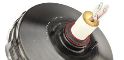

1. Kommt überhaupt Druck am Anschluss der Ansaugbrücke?
2. Was ist mit der Hauptdichtung am BKV? War die i.O.? Die rutscht gern raus wenn man den BKV teilzerlegt und geht beim zurück drücken defekt. Hast du unter die Faltenbälge geschaut?
Siehe https://www.youtube.com/watch?v=VheQtHwWO5s
Die hab ich aktuell an einem BKV auch defekt und mache die grad neu.
 Dateiname: bkvdichtung.jpg
 Dateigröße:  20.12 KB
