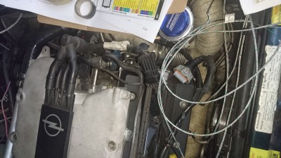

Beitrag: 761589 Geschrieben: 10.06.2021 - 22:19 Antworten mit Zitat Sende EINEN Danke-Klick für diesen Beitrag Back to top
So wieder mal nen kleines Stück weiter jetzt geht die Haube nicht mehr zu hammer.gif
Steuergerät und Zubehör ist bestellt gehts bald an den Kabelbaum.

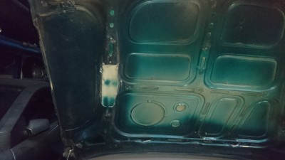

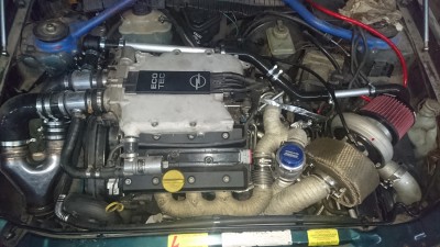

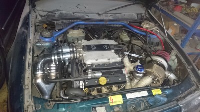

Beitrag: 761913 Geschrieben: 04.07.2021 - 15:11 Antworten mit Zitat Sende EINEN Danke-Klick für diesen Beitrag Back to top
So hab jetzt endlich die Ladeluftverrohrung fertig mit SUV und LFR angeschlossen. Haube ist die Strebe ausgeschnitten jetzt schließt die wieder.
Weiß jemand ausm Kopf ob ich zum Benzindruckregler nen Rüchschlagventil brauche?Ansonsten muss ich mal beim LET schauen wie das da gebaut ist gruebeln.gif
Als nächstes gehts dann an Motorkabelbaum izzy.gif Steuergerät ist mitlerweile da. Und Gaszug muss ich noch nen anderen einbauen hatte irgendwo einen vom NE liegen.

Beiträge: 4566
Beitrag: 761914 Geschrieben: 04.07.2021 - 16:47 Antworten mit Zitat Sende EINEN Danke-Klick für diesen Beitrag Back to top
Nein, brauchst Du nicht.
Nur in die Gehäuseentlüftung musst Du zwischen Kopf und Brücke ein Rückschlagventil dazwischen bauen.

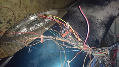

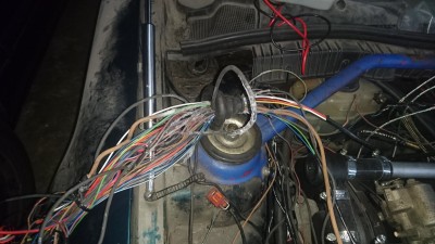

Beitrag: 762303 Geschrieben: 25.08.2021 - 20:54 Antworten mit Zitat Sende EINEN Danke-Klick für diesen Beitrag Back to top

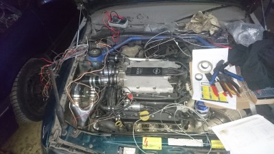

Da stellen sich mir etliche Fragen vielleicht hat sich ja schonmal damit beschäftigt.
1. Steckerbelegung Kurbelwellensensor? Welches ist die Stromversorgung welches das Signalgebende?
2. Hat zufällig jemand die Belegung vom Stecker der Zündleisten vom Y/Z Motor welches Kabel ist für welchen Zylinder?
3. Klimaanlage Original Steuergerät welcher Anschluss gibt den da wofür welches Signal raus sind ja 3 Kabel laut Schaltplan?
Hab im TIS net wirklich was genaues dazu gefunden.
 Dateiname: DSC_1888.JPG
So langsam nimmts Formen an.
 Dateigröße:  3.17 MB
 Dateiname: DSC_1889.JPG
Angefangen Stecker zu pinnen.
 Dateigröße:  3.37 MB
 Dateiname: DSC_1890.JPG
 Dateigröße:  2.67 MB
 Dateiname: DSC_1891.JPG
Stecker für Zündmodul.
 Dateigröße:  3.54 MB

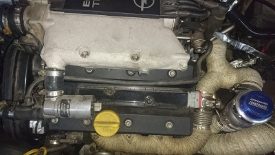

Beitrag: 765042 Geschrieben: 11.10.2022 - 23:15 Antworten mit Zitat Sende EINEN Danke-Klick für diesen Beitrag Back to top
I don't know if I'm missing something , but is your wastegate installed backwards for some reason? Ie exhaust pressure will push it more closed instead of opening it?
Bastiii
Dabei seit: 04.11.2012
Beiträge: 149
Wohnort: D-06343
Auto: Calibra Turbo
Beitrag: 765043 Geschrieben: 11.10.2022 - 23:58 Antworten mit Zitat Sende EINEN Danke-Klick für diesen Beitrag Back to top
Dein Kurbelwellensensor ist ein Induktivgeber,das heißt er benötigt keine separate Spannungsversorgung denn er erzeugt eine Induktiv Spannung.
Du hast 3 Pins,1x die Signalleitung
1x die Masse
1x die schirmung
