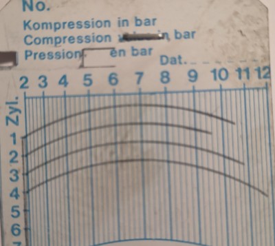

Erstmal moin und direkt zu meiner (ich hoffe nicht komischen) frage. Also ich fange von vorne an: Mein calibra hat komische quietschende Geräusche gemacht, daraufhin war er in einer Werkstatt und wie schon vermutet, kam es vom Zahnriementrieb. Das alleine wäre ja dann noch nicht das Problem. Nun waren da aber noch metallische Geräusche im Ansaugtrakt, worauf die Werkstatt die Kompression der zylinder gemessen hat (bilder füge ich zu), die Werkstatt meinte das es auf verschlissene Einlassventile hindeutet. Nun meine Fragen: 1. Motor komplett tauschen gegen ein ATM oder den Zylinderkopf revidieren lassen?
2. Kann man auch einfach nur die Ventile tauschen?
3. Kann man einfach einen schon revidierten Zylinderkopf in mein alten Motor einbauen? Odet geht sowas nicht?

Zu 1 Wäre mir zuviel Aufwand wenn der Block noch OK ist.
Zu 2 Ist normal machbar Ventile neu einschleifen und schauen ob die Ventilsitze noch tragen ansonsten Ventilsitze nachschneiden lassen.
Zu 3 Die einfachste Variante!

wie viel hat Dein Calibra den runter? Ich würde den Kopf überholen lassen. Ich habe das bei meinem Mal machen lassen und danach lief er wirklich spürbar besser. Das hatte sich damals wirklich gelohnt.
Ansonsten: Als bei mir die Kompression auf den Zylindern groß abwich waren daran die Kolbenringe schuld. Der Calibra hatte da aber schon 385.000 runter. Ist der Motor den noch dicht, oder hast Du irgendwo mit Öllecks zu kämpfen? Das deutet auf verschlissene Kolbenringe hin.

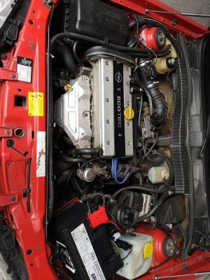

Naja, eigentlich hat der Motor keine Probleme gemacht, bis da was anfing zu quietschen, was dann wiegesagt wohl vom Zahnriementrieb kam. Und man hörte halt beim Abbau vom luftfilter dieses metallische Geräusch, worauf dann die Kompression gemessen wurde, bis dahin lief der Motor ruhig und ohne Leistungs oder ölverlust. Der Zylinderkopf war flammneu den ich hätte bekommen können, hab nun erfahren, dass er verkauft ist. So ein mist. Motor sieht eigentlich noch ganz gut aus, hab mal ein Bild hinzugefügt
