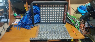

heute kamen endlich die led's an...
gleich mal angefangen zu verbauen, außerdem angefangen die kabelchen an die stecker zu löten - natürlich 3 mal so stark, wie eigentlich nötig biggrin.gif

 Dateiname: IMG_20230829_160643.jpg
alles eingesteckt!
 Dateigröße:  391.85 KB
 Dateiname: IMG_20230829_160657.jpg
sieht von vorn schon klasse aus - die 16 freien löcher sind für zusatzschalter (einschalten ausblinken, schneller lampentest, etc...)

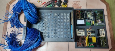

es geht vorwärts!

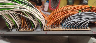

alle 428 kabel an die stecker gelötet (diesmal direkt) und schonmal geprüft, ob auch alle steuergeräte in der cpu platz finden...
die steuergeräte für motor, getriebe und elektrische lenkung bleiben wie gesagt aus gründen des em schutzes in ihren gehäusen und werden extern verbaut...
aber im großen und ganzen reicht der platz durchaus noch für ne ganze reihe anderer ideen, da ich alle anderen komponenten bereits auf nur einer seite verbauen kann...

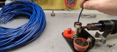

selbstgebasteltes lötbad...

da die led's ja einzeln angesteuert werden und eine gemeinsame masse besitzen benötige ich für jede led einen wiederstand...
diese müssen leider aus platzgründen auch aufrecht stehen...

 Dateiname: IMG_20230907_130153.jpg
stecker komplett mit allen 428 pins
 Dateigröße:  468.67 KB

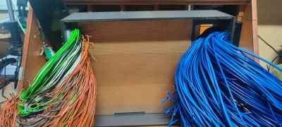

 Dateiname: IMG_20230907_152104.jpg
provisorisches layout der leiterplatten (endgültige positionen können variieren)
 Dateigröße:  569.73 KB

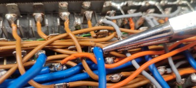

länger nix passiert, da stress auf arbeit und so weiter...
aber zumindest mal angefangen...
leider hab ich feststellen müssen, dass sich die litze zu stark zwischen den kontakten bewegt und beim löten manchmal zu nah anliegt und dann die isolierung beschädigt wird...
das geht so natürlich nicht und ich hab auch schon eine lösung (starre leiter zwischen den relais), jedoch muss ich dafür alles nochmal auseinandernehmen heul.gif - naja, zumindest den relais-teil...
ist nicht weiter schlimm, nur etwas mehraufwand...
so, das wars erstmal, ansonsten gibts nix neues...
 Dateiname: IMG_20231013_221431.jpg
hier der angefangene relais-teil...
 Dateigröße:  599.61 KB
 Dateiname: IMG_20231013_221616.jpg
und die beschädigung durch aufschmelzen der isolierung...
 Dateigröße:  370.37 KB

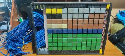

Beitrag: 767523 Geschrieben: 16.10.2023 - 19:09 Antworten mit Zitat Sende EINEN Danke-Klick für diesen Beitrag Back to top
und am wochenende gleich die neue halteplatte gebohrt und gedrehmelt - man tun mir die arme weh von dem ganzen vibrieren biggrin.gif
achso - ganz wichtig - mir fehlen jetzt leider noch 12 von den halb-breiten relais (hupe und nebelscheinwerfer glaube ich) - wer da noch welche abgeben kann, bitte per pm melden - danke! wave.gif
 Dateiname: IMG_20231014_063019.jpg
hier die anzeichnungen für die löcher
 Dateigröße:  265.66 KB
 Dateiname: IMG_20231014_064208.jpg
aufgespannt...
 Dateigröße:  309.03 KB
 Dateiname: IMG_20231014_103015.jpg
bohr, bohr... fräs, fräs...
 Dateigröße:  336.92 KB
 Dateiname: IMG_20231014_192322.jpg
fertig ^^
 Dateigröße:  241.29 KB
 Dateiname: IMG_20231015_205303.jpg
schnell die relais eingesteckt und festgepunktet (mit heißkleber)
 Dateigröße:  504.79 KB
 Dateiname: IMG_20231015_204901.jpg
da die relais jetzt kopfüber hängen hab ich gleich etwas zusätzlichen platz für weitere elektrospielereien bekommen
 Dateigröße:  532.32 KB
 Dateiname: IMG_20231015_205341.jpg
die relaisplatte wird jetzt von unten eingeschoben - eventuell bohr ich in den deckel noch eine matrix aus hunderten luftlöchern (im bohren hab ich ja jetz übung ^^)
 Dateigröße:  436.6 KB
 Dateiname: IMG_20231015_204838.jpg
und so siehts dann fertig zusammengebaut aus (ohne bodendeckel) - ich fine es ist ziemlich gut geworden :D
 Dateigröße:  488.67 KB

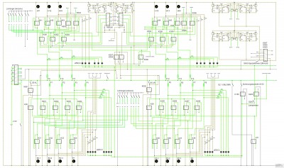

auf ein neues update...
 Dateiname: cpu.lichtplan.auszug.jpg
bisher 52 relais auf 14 lampen...
 Dateigröße:  1.59 MB

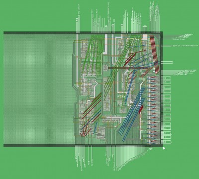

kleines update:
da der schaltplan mitlerweile ins unendliche gewachsen ist musste ich feststellen, dass ich einfach nicht mehr genug platz in der cpu habe um alle relais unterzubringen...
deswegen habe ich mich entschlossen das ganze als print version auszuführen und nur die lastrelais als kfz variante zu nehmen - das wären dann ca 17 stück, anstatt knapp 200 hammer.gif
ich bin seit einiger zeit am simulieren und pcb-tracen... - somit dauerts noch etwas bis zum ersten funktionstest - durch die multilayer technik muss ich leider alles erst vorzeichnen, bevor ich anfangen kann zu löten...
ansonsten is nich viel passiert

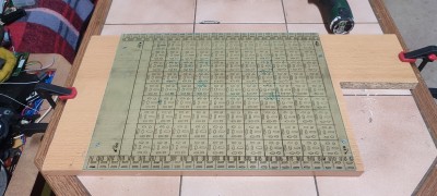

 Dateiname: IMG_20231213_045538.jpg
neue multilayered pcb konstruktion, bestehend aus 4 ebenen (die 4te fehlt noch)
gut zu sehen der größenunterschied zwischen print und kfz relais...
das ganz kleine relais links dient nur zur signalsteuerung...
 Dateigröße:  1.01 MB
 Dateiname: grundplatte.relaisD05.jpg
leiterbahnen bisher fertiggestellt (ca. 30%)
 Dateigröße:  1.05 MB

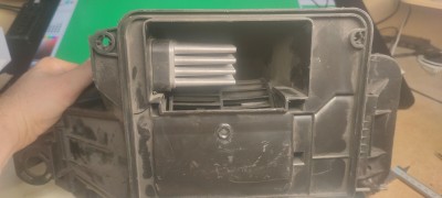

heute mal die klimaautomatik etwas bearbeitet...
der omega hat ja, wie der vectra b eine halbleiter endstufe zur lüftersteuerung anstatt eines schaltdrehrades...
das ding ist beim vectra ja seitlich im klimakasten drin, da es ja mit frischluft gekühlt werden muss (bei mir war das teil bisher unter dem amaturenbrett und wurde ziemlich warm...
da ich letztes wochenende beim garage aufräumen einen alten kaputten klimakasten gefunden hab, hab ich mir mal angeschaut, wo genau ich das ding noch einbauen könnte - und siehe da, ich habe einen PERFEKTEN platz gefunden...
jetzt muss ich nur nochmal meinen guten klimakasten ausbauen - aber das geht ja doch recht einfach, jetzt wo das amaturenbrett eh grad draußen ist biggrin.gif
 Dateiname: IMG_20240106_025626.jpg
von "unten" - also von innen gesehen nach oben richtung lüfterrad
 Dateigröße:  246.61 KB
 Dateiname: IMG_20240106_025614.jpg
setlich sitzt das teil perfekt - und auch direkt im luftstrom
 Dateigröße:  218.13 KB
