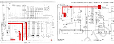

Beitrag: 744017 Geschrieben: 08.01.2018 - 23:00 Antworten mit Zitat Sende EINEN Danke-Klick für diesen Beitrag Back to top
irgendwie kommt mir das beim lesen etwas komisch vor...
überall steht bei deinen fehlercodes "spannung zu hoch" - wie kommt ihr darauf, dass es da einen kurzschluss gegen masse gibt?
[*elektrikermodus = an*]
nach dem ohmschen gesetz ist "U" (spannung) = "R" (wiederstand) mal" I" (stromstärke) - wenn man davon ausgeht, dass das steuergerät in seiner selbstüberwachung die stromstärke als definierten wert annimmt (was meistens so ist, da die elektronik auf eine bestimte belastung ausgelegt ist), können sich eigentlich nur 2 werte ändern - und zwar die spannung und der wiederstand...
wenn man jetzt davon ausgeht, dass sich bei einem kurzschluss der wiederstand gegen null richten würde (da beide pole "+" & "-" ja direkt miteinander verbunden sind) und bei einem nicht geschlossenen stromkreis (leitungsunterbrechung) der wiederstand gegen unendlich gehen würde (weil luft dazwischen) müsste man sagen; da "spannung zu hoch" ausgegeben wird, dass es sich um eine leitungsunterbrechung handelt und nicht um einen kurzschluss...
rechenbeispiel: U=R*I
0Ohm x 5A = 0Volt (kurzschluss)
10Ohm x 5A = 50Volt
100Ohm x 5A = 500Volt
1000Ohm x 5A = 5000Volt
unendlichOhm x 5A = unendlichVolt (leitungsunterbrechung)
[*elektrikermodus = aus*/] kaffeetrinker.gif
(seltsamerweise steht es in der anleitung zum fehlerauslesen auch so, dass bei "spannung zu hoch" ein kurzschluss vorherrscht) - eigentlich müsste es doch umgekehrt sein... gruebeln.gif
wenn ich mir die betroffenen komponenten so anschaue sind diese alle im leitungsbündel 5 am massepunkt 3 verbunden und die schirmung des kabels der zündspule geht laut schaltplan auch direkt an massepunkt 3...
wenn dort ein kurzer vorherrscht kann schon mal das zündsignal (übrigens auch ein 12v minus-signal) gestört werden...
um den leerlaufsteller fehler werde ich leider auch nicht ganz schlau - vielleicht vorher schon abgespeichert? und jetzt, da nicht mehr existent, gelöscht... sm-question.gif
auf jeden fall füge ich mal eine graphik mit an, die dir eventuell beim weiteren eingrenzen des fehlers hilft...
notfalls hilft nur den motorkabelbaum komplett auszubauen (ist eh ein getrenntes system) und separat zu kontrollieren (im freien kann man alle kabel besser durchschauen) - für geübte hände in einer knappen halben stunde auszubauen... top.gif

Beitrag: 744018 Geschrieben: 08.01.2018 - 23:06 Antworten mit Zitat Sende EINEN Danke-Klick für diesen Beitrag Back to top
Hallo Stego,
danke für die ausführliche Antwort. Tatsächlich ist uns noch nicht aufgefallen (mangelns Kenntnissen), dass das alles am Massepunkt 3 hängt. Kann es sein, das Massepunkt 3 vorne an der Batterie zusammengeführt wird? Ich bin gerade weiter weg vom Auto und kann nicht nachsehen. Ich bin gespannt, obs das ist. Das würde mit meinem Post hier zusammenhängen, dass mein Minuspol locker sitzt:
https://www.calibra-team.de/modules.php?name=Forums&file=viewtopic&t=104184

Beitrag: 744019 Geschrieben: 08.01.2018 - 23:21 Antworten mit Zitat Sende EINEN Danke-Klick für diesen Beitrag Back to top
nein, massepunkt 3 müsste gaube ich an der ansaugbrücke irgendwo zu finden sein (beim c20ne sitzt dieser am nockenwellengehäuse - beim x20xev hab ichs leider grad nicht im kopf, sollte aber glaube ich an der einspritzleiste links (neben dem benzindruckregler) sein...
der massepunkt an der karosserie, der direkt zur batterie geht ist massepunkt "1"...
am motor befinden sich die massepunkte 2,3,4,9 und 10 - wobei die massepunkte 9 und 4 beim "xev" nicht mehr verbunden sind (das war beim "ne" das stahlgeflechtband zwischen karosse und getriebe - beim x20xev ist die motormasse nun direkt mit der batterie verbunden (für einen kriechstromfreien stromverlauf)

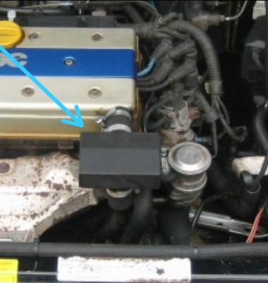

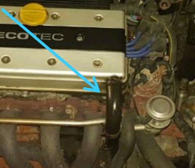

Beitrag: 760863 Geschrieben: 14.04.2021 - 13:07 Antworten mit Zitat Sende EINEN Danke-Klick für diesen Beitrag Back to top
Moin moin.
Genau das gleiche Problem hatte ich damals auch wie der Threadstarter beschrieben hat.
Das ganze hatte eine völlig andere Ursache bei mir.
Siehe Bild 1. Dieser Trakt war völlig zu geölt.
Der XEV braucht diesen ölabscheider sonst ist der irgendwann dicht und springt gar nicht mehr an.
Ich habe den schlauch abgezogen und alles gründlich gereinigt.
Anschließend habe ich den ölabscheider (Bild 2) anstelle des Schlauchs verbaut.
Danach lief der immer wie neu und hat nie wieder diese Probleme gemacht
Hast du den ölabscheider bereits bei deinem XEV?

Beitrag: 760864 Geschrieben: 14.04.2021 - 13:23 Antworten mit Zitat Sende EINEN Danke-Klick für diesen Beitrag Back to top
Hi, danke für den Tip, nein den habe ich nicht, an der Stelle ist nur ein dickerer Schlauch als der bei dir

Beitrag: 760865 Geschrieben: 14.04.2021 - 13:39 Antworten mit Zitat Sende EINEN Danke-Klick für diesen Beitrag Back to top
Ich würde zu 99% drauf tippen dass da der Fehler liegt.
Bestell den ölabscheider
https://www.ebay.de/itm/251902363194 (Werbung)
Schau mal weiter...
den gibts auch günstiger. Hab jetzt den erstbesten rausgesucht.....
Reinige den kompletten Bereich gründlich und setz den drauf.
