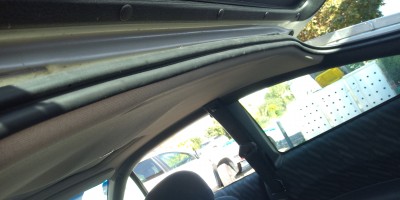

Beitrag: 767297 Geschrieben: 10.09.2023 - 09:38 Antworten mit Zitat Sende EINEN Danke-Klick für diesen Beitrag Back to top
mein Cailbra hat noch original Himmel der aber hinten an der Hecklappe etwas runterhing. Also war ein Spalt zwischen der Gummidichtung und dem Himmel von ca. 1 cm.
Vorsichtig mit der Lampe reingeschaut und da habe ich eine Metallleiste gesehen fest am Himmel die offensichtlich oben sich gelöst hatte.
Habe dann mit einem 2K Kleber mit Spritze den Kleber auf die Metalleiste angebracht und neu verklebt.
ist mein 5te Calibra seit 1991... mir ist aufgefallen dass hohe Hitze den Dachhimmel löst.
Dieser Calibra (Bj. 91) stand immer in der Garage und der Himmel macht noch kein Muckser, bis auf die erwähnte hintere Stelle.
Sobaldf das Auto in der Sonne steht lasse cih die Fenster offen.
Allerdings kann ich mir gut vorstellen dass ein Kroatien Urlaub in praller Sonne auch den Dachhimmel lösen könnte.
Die 500 € für einen neuen Himmel , meine Meinung:..ja könnte man ja machen, wenn der Cali tatsächlich in einem besonders gutem Zustand ist.
Was hat die erwähnte Sammelbestellung denn gekostet?
Am besten man besorgt sich wo einen Ersatzhimmel und sorgt vor, so werde ich es machen und dann eben eine ?dauerhafte Lösung? anstreben die aber die Originalität bewahren soll oder 500 und der Käse sollte für die nächste 20 Jahre gegessen sein..
Grüße Jaro aus dem Allgäu

Beitrag: 767298 Geschrieben: 10.09.2023 - 10:55 Antworten mit Zitat Sende EINEN Danke-Klick für diesen Beitrag Back to top
Beim Facelifthimmel ist die Metalleiste am Himmel dran. Die hat Nasen (?3 oder 4?) welche in das Dach eingeschoben werden.
Bei mir hatte ich die Leiste von Himmel gelöst, nach mehreren versuchen hat das Kleben mit 2K Kleber funktioniert.
"Vorsichtig mit der Lampe reingeschaut und da habe ich eine Metallleiste gesehen fest am Himmel die offensichtlich oben sich gelöst hatte."
-> also die Leiste an das Dach kleben scheint mir falsch zu sein.
