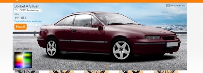

Beitrag: 755005 Geschrieben: 29.01.2020 - 11:55 Antworten mit Zitat Sende EINEN Danke-Klick für diesen Beitrag Back to top
Mit einer gewissen Restunsicherheit ist die Felgenwahl auf Borbet A Felgen gefallen.
Ich denke das ist ein guter Kompromiss aus Moderne und Oldschool.

Beiträge: 12809
Beitrag: 755007 Geschrieben: 29.01.2020 - 13:39 Antworten mit Zitat Sende EINEN Danke-Klick für diesen Beitrag Back to top
kantamantu
Dabei seit: 25.03.2004
Beiträge: 2194
Beitrag: 755009 Geschrieben: 29.01.2020 - 13:56 Antworten mit Zitat Sende EINEN Danke-Klick für diesen Beitrag Back to top
Ich weiß aber die Originalen bekommt man, neu, aber nur in 15 Zoll zu kaufen. Zumindest laut meiner Recherche...
Beiträge: 15331
Danke-Klicks: 125
Beitrag: 755010 Geschrieben: 29.01.2020 - 17:47 Antworten mit Zitat Sende EINEN Danke-Klick für diesen Beitrag Back to top
Mh. Ist natürlich Geschmackssache. Aber ich finde entweder "richtige" Borbet A oder eine Felge mit schmaleren Speichen besser. So was im Sile von Azev A. Wenn dann die Form noch etwas ins Konkave geht, würde mir persönlich das besser gefallen.

kantamantu
Beiträge: 2194
Beitrag: 755017 Geschrieben: 29.01.2020 - 19:55 Antworten mit Zitat Sende EINEN Danke-Klick für diesen Beitrag Back to top
Ja wenig Speichen mit etwas konkav (soweit das bei 17 Zoll möglich ist) würden mir auch gefallen, nur finde mal sowas! Ich habe jeden Felgenkonfigurator durch den es gibt. Und Azev A in 17 Zoll und neu gibt es nicht, würde ich sofort kaufen.
70% aller Felgen sind Schwarz oder Grau und der Rest ist nichts für den Calibra.
Ich tu mich hier echt schwer was schickes zu finden. Früher wurde man von schicken Felgen erschlagen, jetzt schauts echt Mau aus.
War ne ganze Zeit bei OZ Superturismo GT, dann bei OZ Italia aber wenn man sich das auf anderen Autos anschaut siehts dann nicht mehr so schick aus.
Ach ich weiß auch nicht...4/100 ist wirklich undankbar.
