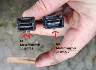

 Dateiname: 2024-03-31 13-42-48 Hella Kurbelwellensensor Opel Krause.jpg
Hier die unterschiedlichen Stecker des Kurbelwellensensors bei x20xev Motoren bis und ab Motornummer.
 Dateigröße:  155.1 KB

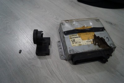

 Dateiname: 2024-04-17 20-30-20 Steuergerät und Wegfahrsperre.JPG
Bei Fahrzeugen mit Wegfahrsperre sind Steuergerät, Lesespule und Transponderchip miteinander verheiratet. Bei defektem Steuergerät muss man alle drei Teile tauschen und alle drei Teile müssen zueinander passen.
 Dateigröße:  238.18 KB

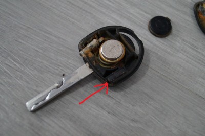

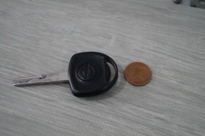

 Dateiname: 2024-04-20 07-39-10 Chip von Wegfahrsperre im Schlüssel.JPG
Den Schlüssel kriegt man ganz gut mit einem 5 Cent Stück auf um an den Transponderchip zu kommen.
 Dateigröße:  200.7 KB
 Dateiname: 2024-04-20 07-40-40 Chip von Wegfahrsperre im Schlüssel.JPG
Hier sitzt der Transponderchip.
 Dateigröße:  276.9 KB

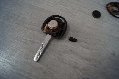

 Dateiname: 2024-04-20 07-41-36 Chip von Wegfahrsperre im Schlüssel.JPG
Den Transponderchip kann man ganz leicht mit dem Fingernagel oder einem kleinen Schlitzschraubenzieher rausprokeln.
 Dateigröße:  225.12 KB
