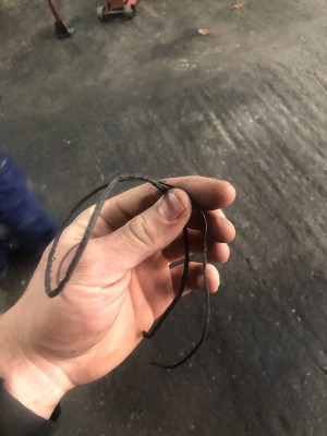

Das war des Rätsels Lösung. Mir ist ein paar Tage vorher der Keilriemen gerissen. Den hatte ich aus Zeitdruck nicht selbst gewechselt sondern in einer Werkstatt machen lassen und die haben gepfuscht. Jedenfalls ist ein Teil des sich aufgelösten Keilriemens irgendwie in den Zahnriementrieb geraten und hat dafür gesorgt, dass er zwei bis drei Zähne übergesprungen ist. Da habe ich noch ganz schön Glück gehabt.
 Dateiname: 2023-10-27 Keilriementeil im Zahnriementrieb.jpeg
 Dateigröße:  172.17 KB
Beitrag: 767600 Geschrieben: 29.10.2023 - 10:54 Antworten mit Zitat Sende EINEN Danke-Klick für diesen Beitrag Back to top
2 Zähne beim 16V ohne bleibende Schäden? erstaunt.gif erstaunt.gif da haste wirklich 2x Glück gehabt ja.gif
