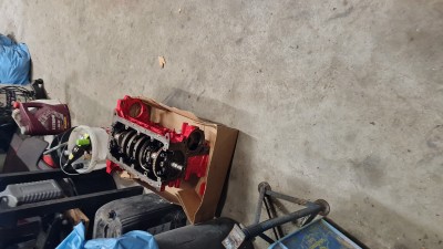

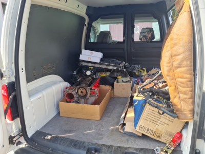

Hey ihr lieben, ich benötige mal eure Hilfe und zwar finde ich leider keine Anleitung zum Zusammen bauen eines X20Xev's ich habe mir einen Überholten gekauft nur komplett zerlegt und wollte jetzt so in der art Lego machen nur finde ich nichts genaueres auch in meinem Buch (so wird gemacht) finde ich keine genaue Anleitung. Wie z.b. alle NM für gewisse Schrauben usw. Vielleicht hat mir da ja jemand was würde mich riesig freuen. Danke im Voraus mfg. Ted

So wird´s gemacht ist nicht für derartige Arbeiten gedacht - da musst Du Dir das E-TECH besorgen,
denn die Listen mit Anzugsmomenten alleine nutzen Dir nichts; da muss viel mehr beachtet werden.
Hast Du schon mal einen Motor zusammengebaut?
Wenn nicht, würde ich eh abraten, wenn Du niemand mit Erfahrungen dabei hast.

Also da muss ich Wurfen Recht geben!!!
Selbst für mich wäre so Kisten Puzzle eine Herausforderung.
Um Dir eine Anleitung zu schreiben ist als wenn de Roman schreibst.....An sich ist es einfach aber ohne Fortgeschrittene Kenntnisse würde ich es auch sein lassen.
Es wird wahrscheinlich kein Tag vorbei gehen ohne dass du jemanden nerven musst um es direkt und ehrlich auszudrücken.....Selbst die Ölpumpe ist ab und die Kurbelwelle lose..ne lass es, wenn es Dir alles zu fremd ist.. izzy.gif
Darf man fragen was so ein "ÜBERHOLTE" Puzzle kostet?
Frage nur weil - wenn der überholt ist sollten die Motorlager auch getauscht sein und aber die Kurbelwelle müsste schon längst angezogen sen. gruebeln.gif

Die KW war wahrscheinlich draußen, da die Hauptlagerschrauben nicht angezogen sind, aber ja - das ist die andere Sache:
Selbst wenn es eine Rechnung gibt, ist die Frage, ob alles vernünftig ausgemessen wurde, oder nur stumpf neue Lagerschalen usw. reingesteckt worden sind.
Für mich der größte Stolperstein bei diesem Puzzle. Würd ich vorab alles kontrollieren bzw. kontrollieren lassen, in diesem Fall auch die Kurbelwelle.
Versteh auch nicht, warum man den Klumpen nicht zusammenschraubt, wenn man ihn schon als "überholt" verkauft. Das muss montiert sein und sich drehen lassen, sonst is dat nix wert.

hallo,
laut deiner plz wohnst du nicht so weit von mir entfernt. ich kann dir den motor zusammenbauen und vorher alles vermessen.
