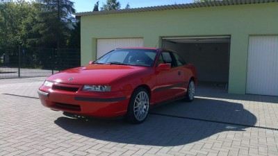

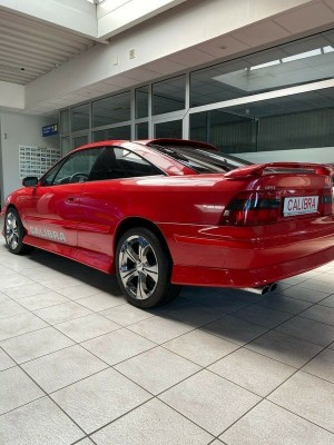

ich war schon lange nicht mehr aktiv da ich vor Jahren mein roten c20xe an mein Hallenkollegen verkauft habe und dies bereute (da ich den ja immer sehe) 🤣.
Nun hatte ich das Glück wieder ein roten Calibra zu bekommen und hab nicht lange überlegt 😊.
Der Wagen stand 20km entfernt bei nen Autohaus im Showroom und jetzt haben die aufgrund vom Eigentümerwechsel die Autos hergegeben.
Zur Geschichte des Wagens:
Bj 92 und c20ne, hatte dann ein Defekt der nie gefunden wurde, stand ab 99 in ein anderen Autohaus unbeachtet in der Halle. Dann holte das Hauptautohaus den hervor und restaurierte den 2004 und anschließend stand der vorm Büro des Juniorchef.
Bei der Herrichtung wurde der zerlegt, wieder komplett in Magmarot lackiert und im selben Arbeitsgang kam Irmscher Atlantic dran, nen Lumma Dachkantenspoiler sowie nen Zender auf den Heckdeckel( Sebring ESD) . Außerdem 17" von Oxigin🤢(Reifen noch mit Fertigungsnoppen von 2004) 🤣

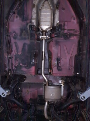

Außerdem wurden auch sämtliche Verschleißteile erneuert ( Brensem Auspuff etc pp), denke da kam wohl vieles dran was noch rumgelegen hat 🙈.
Jetzt hab ich den für nen kleiner Taler bekommen😊 und ändere paar optische Sünden. Im großen und ganzen tiefer und Alufelgen, aber auch der Dachspoiler ist nicht so meins. Kommen Lenso BSZ 8x17 in Gold dran und Fahrwerk wird schwierig. Dämpfer kommen gekürzte Bilstein und Federn such ich noch passende, was um 50/50.

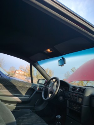

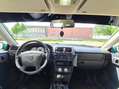

Dachhimmel hatte sich gelöst und gleich schwarz bezogen mit modernen Dachhimmelstoff in schwarz und passende Saab Sonnenblenden. Ansonsten sieht der Wagen fast neuwertig aus, gerade der Innenraum.
Motorsteuergerät hatte ein defekt und hatte Zylinder 3,4 kein Masse Einspritzsignal geliefert( kam nen anderes rein).
Trotz der Beseitigung läuft er weiterhin nur stotternd, zwar deutlich besser aber naja. Zündung ist es nicht, die war von A bis Z neu.
Pumpe lief nicht und bei der Übergabe kam nee Magnet Marelli rein( Vertrauen naja) und darum kommt jetzt nee Bosch rein und auch der Filter neu( Benzin hatte Opel noch abgelassen und getauscht).
Zulassen ist auch noch eine kleine Hürde, keine Papiere mehr da🤣. Mache halt wenn er fertig ist eine Vollabnahme und dann damit zur Zulassung, die machen die Abfrage. Aber das Amt meinte schon nichts mehr vorhanden, also wird es auch keine komplikationen geben bei der Abfrage.
Dieses Jahr fahr ich nicht mehr, da 2022 H und wäre rausgeschmissenes Geld( habe ja aktuell nen Kadett e 1.8 jubilee)
Zudem baue ich ja gerade nen XE ( Kopf war schon bei DSOP) auf und vielleicht wandert der gleich rein.

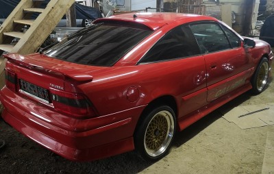

 Dateiname: 11114256_675145439257393_5341921298621237739_o.jpg
Mein alter XE. Zwar ist der Neue leider etwas umgebaut, aber geht noch klar

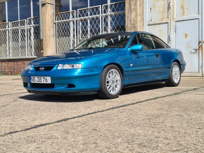

Ich habe den auch Jahre stehen sehen da ich bei Opel Lindenberg fast alle meine Autos gekauft habe und regelmäßig dort bin.
Hatte mich letzten Sommer/Herbst auch für den Calli interessiert, aber nach einen langen Gespräch mit einen Bekannten des Autohauses Abstand genommen, da einfach zuviel Probleme bei dem Wagen vorhanden sind bzw. waren. Dazu die ungeklärte Zulassungsfrage etc.
Bin dann kurze Zeit später fündig geworden: Calibra Cliff-Edition von 1997.
Und ich bin eigentlich froh, dass das mit deinem "Roten" nicht geklappt hat.
Aber ich wünsche Dir viel Spass mit dem Wagen, wenn er dann richtig fertig ist!!!

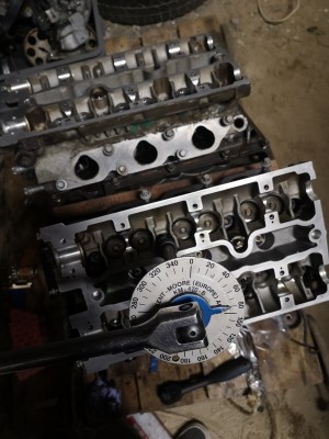

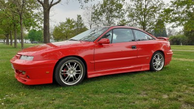

Hab mal wieder etwas Zeit um ein Update mitzuteilen!

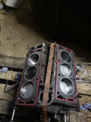

Hab letzten November ein V6 Schlachter gekauft, den Motor zerlegt und revidiert und optimiert!
3.0 Einlasswellen, C20XE Schwungscheibe samt Kupplung!
Mantzel Ansaugbrücke ist noch in Verhandlung, Mantzel will einzeln wegen Minderbestand erstmal nicht verkaufen, wollen sich aber melden 👍
Stoßdämpfer liegen schon von Bilstein B8 und Kaw Federn(hoffe der kommt tiefer
Felgen Lenzo BRZ in 17 schon drauf!
Hab die Herrentagswoche Urlaub, will wenigstens Motor sowie Wärmetauscher( war keiner drin) einbauen

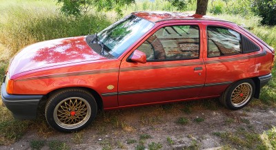

Naja, ich war bei Opel in Neubrandenburg ja nur Teilekäufer für meine alten Opels(solange es noch Teile gab 😃).
An den Calibra kam ich ja nur durch mein Kumpel der dort im Lager gearbeitet hat und mich fragte ob ich den kaufen will, da das Autohaus verkauft wird und er ja wusste das ich mich geärgert hatte mein an Ihn verkauft zu haben ( rückt den nicht mehr raus 🤣).
Bin zufrieden mit dem Kauf und nen guter Ersatz, nur muss ich den noch auf die Straße bringen! Wollte die Woche eigentlich alles fertig haben, C20ne ist zwar raus, Motorraum gereinigt, aber C25xe kam ins stocken, ein Ventildeckel ist gerissen und jetzt muss ich Ersatz suchen! Dann zickte noch mein Kadett rum( elektrik wollte nicht mehr und ein Tag später lief er wieder und ich weiß nicht warum 🤣) und wieder 2 Tage verloren und schwupps Urlaub wieder rum🥴. Derzeit viel zu tun bei der Bundeswehr ( Ausbildung Ukrainer, Übung...), wieder nur Wochenendarbeit!

es gibt mal wieder ein kleinen Fortschritt, hatte etwas Zeit in den letzten Tagen und hab es endlich geschafft den Motor fertigzustellen und grob eingebaut👍
Wenn ich wieder mal frei oder Urlaub habe geht es weiter, alles zusammen stecken sowie Fahrwerk und v6 Bremsen verbauen.
Fahre den V6 mit dem originalen F16 Getriebe vom NE( ja es hält, so auch bei nen bekannten im Kadett V6 verbaut)
Hatte dazu nur 2,5cm breite Versatzhülsen für Motorhalter und Antriebswelle angefertigt 👍 Schwungscheibe und Kupplung vom c20xe
Dann bin ich durch und der TÜV kann mit Vollgutachten für den Brief kommen 😊
Gruss
Matthias
