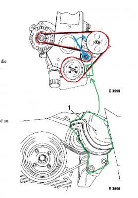

Beitrag: 759772 Geschrieben: 16.01.2021 - 23:21 Antworten mit Zitat Sende EINEN Danke-Klick für diesen Beitrag Back to top
Der Motorhalter vorne rechts (da wie die Servopumpe ist) muss anscheinend ab, da der Riemen da hindurchläuft.
(Hab es jetzt nur so im Opelhandbuch gesehen - in Reallife hab ich das beim NE nur mit Klima gemacht, da geht der Riemen um den Halter herum)
Der Motor muss solange natürlich abgestützt werden - entweder unterbaust Du ihn von unten, oder hängst ihn von oben an der Öse neben dem Nockenwellenrad
an einer Motorbrücke oä. auf.
Dann schraubst Du den alten Spanner ab, den neuen drauf,
legst den Riemen passend auf die Riemenscheibe, das Riemenrad der Servopumpe und auf den Spanner,
setzt auf dem Spanner den Schlüssel an (SW 15 war es glaube) und drehst ihn soweit im Uhrzeigersinn,
dass Du den Riemen auch über das Rad der LiMa gekommt und lässt den Spanner dann langsam wieder los.
Motorhalter wieder ran, fertig.
 Dateiname: Keilrippenriemen Schema.PNG
 Dateigröße:  95.35 KB
Beitrag: 759774 Geschrieben: 16.01.2021 - 23:26 Antworten mit Zitat Sende EINEN Danke-Klick für diesen Beitrag Back to top
Perfekt erklärt ja.gif das mit dem Riemen durch den Halter kann ich bestätigen top.gif
