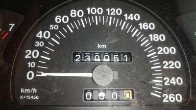

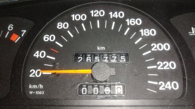

nah, da wär ich mir nich so sicher... - ich hatte auch mal versucht einen tacho umzubauen
die scheiben zwischen elektronischem und wellentacho sind leider minimal anders - der kilometerzähler (weiß jetzt nich mehr ob tageszähler oder gesamtzähler) ist beim elektronischen tacho etwas breiter und etwas nach rechts/links gruebeln.gif versetzt sodass da immer eine unschöne stelle bleibt (man kann das aus zwei zählwerkrahmen zusammenbasteln, aber wenn man genau hinsieht kann mans trotzdem erkennen)
die lichtabnehmer sitzen auch an einer anderen stelle, sodass man die einstrahlung der glühbirnen unter der sichtscheibe drunter durchscheinen sieht
das passt leider nicht so ganz plug & play...
bit etwas milchglasfolie und etwas geschick bekommt man das aber hin...
drehzahlmesser und temp/tank anzeigen passen dagegen 1:1...
hier mal der unterschied:
 Dateiname: IMG_20190401_200116.jpg
elektronisch

 Dateiname: IMG_20190401_200131.jpg
tachowelle

Ok so genau hab ich das nie betrachtet bzw. es ist mir nicht aufgefallen. Ich nehme das zurück was ich geschrieben habe.
