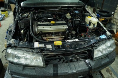

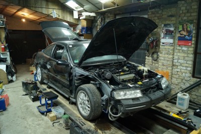

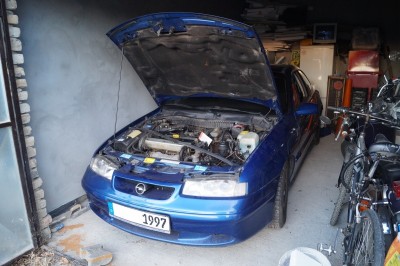

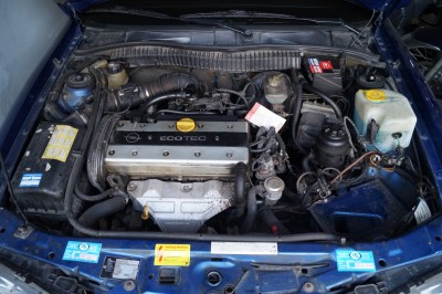

Beitrag: 743460 Geschrieben: 03.12.2017 - 22:44 Antworten mit Zitat Sende EINEN Danke-Klick für diesen Beitrag Back to top
Hi Leute,
Der Wagen lief zwar und es schien auch alles zu funktionieren, aber viel zu viele Halter, Kabel und Schläuche sind/waren einfach nicht dort wo sie hingehören. Ich habe zwar viele Fotos vorm und beim Zerlgen gemacht, aber gereicht hat das nicht für alles. Deshalb musste jetzt mein zweiter Calibra ran. Den hatte ich zwar für schlechte Zeiten eingelagert. Es sind auch zwei komplette Nachmittag drauf gegangen um den aus seinem Lager rauszuholen, aber das hat sich auf jeden Fall sehr gelohnt. Das hätte ich schon viel früher machen sollen. Das hat die Arbeit in der letzten Woche sehr vereinfacht. Jetzt sind eigentlich nur noch Fragen was die Gasanlage angeht offen. Der Blaue ist eine Cliff Edition mit x20xev und fast komplett original. Der Schwarze ist eine Last Edition, schon tausend mal repariert und auf Autogas umgebrüstet.

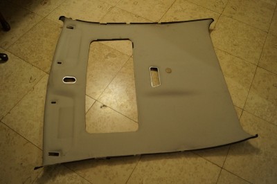

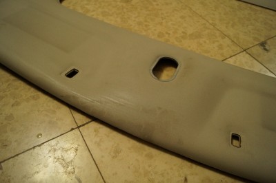

Begeistert bin ich aber bisher von meiner Innenraumrestaurierung, denn bisher ist es im Innenraum wirklich schön ruhig und nix klappert oder knarzt. Es bleibt mir aber noch auch den Himmel zu wechseln. Ich habe leider bisher meinen guten gebrauchten aber dreckigen Himmel nicht richtig sauber bekommen, werde es am Wochenende aber nochmal mit Spiritus, Polsterreiniger oder Rasierschaum probieren. Das hat mir jedenfalls die Suche Funktion noch als Optionen ausgespuckt. Bevor der nicht richtig sauber ist will ich ihn nicht einbauen.
Bis hierher nochmal vielen Dank an alle die mitgeholfen haben den Wagen wieder zum Laufen zu bringen! Ich bin zwar noch nicht ganz fertig, aber der völlig planlose, chaotische Teil liegt hinter mir. Die nächsten Schritte werden werde ich sorgfältiger planen und ausführen.
 Dateiname: 2017-12-03 20-54 Calibra Himmel 1.jpg
 Dateigröße:  155.15 KB
 Dateiname: 2017-12-03 20-54 Calibra Himmel 2.jpg
 Dateigröße:  146.75 KB

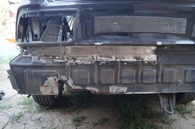

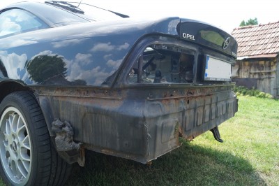

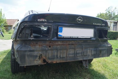

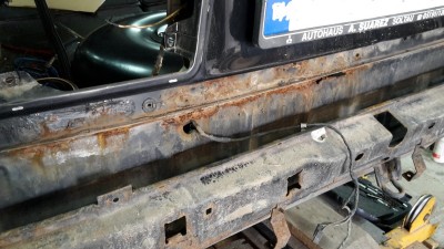

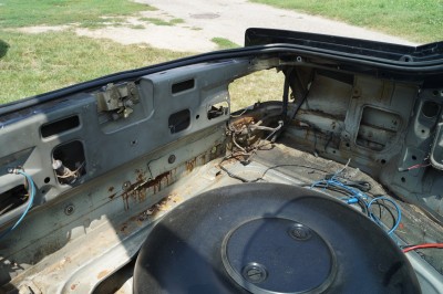

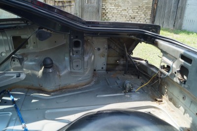

Beitrag: 748102 Geschrieben: 24.08.2018 - 15:56 Antworten mit Zitat Sende EINEN Danke-Klick für diesen Beitrag Back to top
Hi Leute,

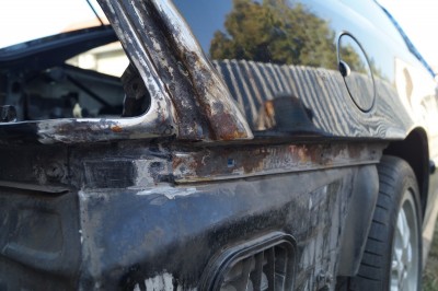

dann mache ich auch hier mal ein bisschen weiter: Nachdem die Restaurierung der vorderen Fahrzeughälfte doch unerwartet lange gedauert hat und eher schlecht meinerseits organisiert war, habe ich es dieses Jahr bisher einfach nur genossen endlich wieder Calibra fahren zu können. Ich habe zwar noch immer keine endgültige Lösung für das Problem mit dem Leistungsverlust gefunden, aber der Calibra fährt und bringt mich überall hin. Die hintere Fahrzeughälfte mal genauer zu betrachten habe ich deshalb immer wieder aufgeschoben, aber bevor die Temperaturen herbstlicher werden muss das sein, denn ich habe auch im Heck ständig Wasser. Im Sommer trocknet das zwar immer wieder relativ schnell, im Winter oder Herbst fault mir da aber sicher das halbe Heck weg. Deswegen bin ich der Sache mal endlich auf den Grund gegangen. Vielleicht ist die Ursache ja auch relativ einfach behoben habe ich mir gedacht. Vielleicht ist es ja nur eine undichte Dichtung an einer Rückleuchte oder ein abgerutschter oder verstopfter Entwässerungsschlauch, vielleicht... Mit der ganzen Verkleidung im Kofferraum konnte ich jedenfalls nicht sehen wo das Wasser her kommt. Also kam das alles raus. Ich gefunden habe ich, dass meine erste Vermutung schon ganz richtig war. Die Dichtung der rechten Rückleuchte ist definitiv kaputt. Auch der Ablauf rechts ist definitiv verstopft gewesen und es stand sogar noch eine Menge Wasser in der dem Schlauch. Darüber hinaus habe ich aber noch viel mehr als erwartet gefunden... Aber das schaut euch am besten selbst an:
 Dateiname: 2018-08-01 12-39 Calibra 5.jpg
Auf der rechten Seite hatte ich eigentlich immer das meiste Wasser drin. Auch hier ist Einsatz eines Karosseriebauers gefragt, aber nicht so sehr wie links.
 Dateigröße:  202.69 KB
 Vollbildaufrufe:  34
 Dateiname: 2018-08-01 12-39 Calibra 4.jpg
Links war es eigentlich immer recht trocken, aber hier ist es richtig faul.
 Dateigröße:  260.09 KB
 Vollbildaufrufe:  33
 Dateiname: 2018-08-01 12-39 Calibra 3.jpg
 Dateigröße:  317.99 KB
 Vollbildaufrufe:  29
 Dateiname: 2018-08-01 12-39 Calibra 2.jpg
Als der Stoßfänger ab ist, ist schnell klar, dass das auch mal wieder eine etwas größere Aktion wird.
 Dateigröße:  310.89 KB
 Dateiname: 2018-07-26 13-56 Rost im Heck 7.jpg
 Dateigröße:  296.96 KB
 Vollbildaufrufe:  23
 Dateiname: 2018-07-25 17-19 Calibra.jpg
Hier sieht noch alles ganz in Ordnung aus.
 Dateigröße:  393.67 KB

Beitrag: 748103 Geschrieben: 24.08.2018 - 16:34 Antworten mit Zitat Sende EINEN Danke-Klick für diesen Beitrag Back to top
um himmels willen - schweißarbeiten und nen gastank im heck - pass da blos auf ! oohhaa.gif
opo31
Dabei seit: 20.02.2013
Beiträge: 103
Beitrag: 748105 Geschrieben: 24.08.2018 - 17:23 Antworten mit Zitat Sende EINEN Danke-Klick für diesen Beitrag Back to top
So wie der Vorderwagen aussah wr es ja nicht anders zu erwarten.
Hast du dir mal die hintere Träger und die Federaufnahmen angeschaut?
Den Unterboden im allgemeinen mal auf Herz und Nieren durchgeschaut?
Da kommt ne Menge Arbeit auf dich zu, lohnt sich der Aufwand für dich denn überhaupt?
Na ja, egal wie es weitegeht - Viel Erfolg.

Beitrag: 748108 Geschrieben: 25.08.2018 - 07:14 Antworten mit Zitat Sende EINEN Danke-Klick für diesen Beitrag Back to top
Also ne Komplete Heckpartie gibt es noch im Internet zu kaufen. Denn wie das aussieht ist da alles durch. Seitlich musst du da viel Handarbeit anlegen wegen den Falzen. Nervige Arbeit und hat bei mir auch voll lang gedauert.
Die Federaufnahmen und Längsträger ist sicherlich dann auch sehr angegangen. Viel Erfolg

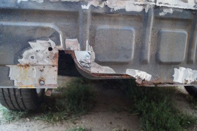

Beitrag: 748110 Geschrieben: 25.08.2018 - 17:36 Antworten mit Zitat Sende EINEN Danke-Klick für diesen Beitrag Back to top

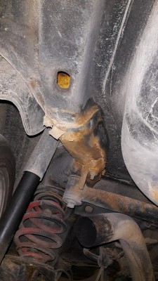

Der Gastank ist jetzt draußen. Da habe ich leider nicht ganz nachgedacht bevor ich angefangen habe den Wagen auseinanderzubauen und er ist leider zu 2/3 voll.
Unterm Auto ist zwar schwer zu fotografieren, aber das sieht alles noch recht gut aus. Federbeinaufnahmen etc. sind ok. Lediglich der linke Längsträger ist auch von der braunen Pest befallen.
Ich habe zwar einen wirklich guten Karosseriebauer der mir das macht, aber insgesamt ist ja kaum eine Stelle die geschweißt werden muss am Auto auch sichtbar. Insgesamt denke ich ist das alles machbar und die Schweißarbeiten an der Front waren da deutlich anspruchsvoller.
