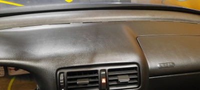

So ein großer Dank an Gercalica1 für ein fehlendes Puzzleteil. Scheibe ist drin und das Cockpit ist nun perfekt. Die Defrostblende ist nun auch heile. Schon eine sehr gute Optik heile Leiste und Türpappen biggrin.gif

Beitrag: 757011 Geschrieben: 29.05.2020 - 23:13 Antworten mit Zitat Sende EINEN Danke-Klick für diesen Beitrag Back to top
sieht schon toll aus ne intakte leiste, aber der speckglanz des armaturenbretts geht gar nicht. ist vor allem echt ätzend bei sonneneinstrahlung ja.gif
Beiträge: 6953
Beitrag: 757021 Geschrieben: 31.05.2020 - 01:01 Antworten mit Zitat Sende EINEN Danke-Klick für diesen Beitrag Back to top
Genau mein Gedanke... wie mit ner Speckschwarte abgerieben biggrin.gif . Lass bloß die Fettfinger von der neuen Leiste zwinkern.gif .

Beitrag: 757023 Geschrieben: 31.05.2020 - 10:01 Antworten mit Zitat Sende EINEN Danke-Klick für diesen Beitrag Back to top
Das sieht schlimmer aus auf dem Bild als es ist. ich hab da nichts drauf gemacht. Keine Ahnung warum das so spiegelt. Hab auch keine Probleme bei Sonne. biggrin.gif
Beiträge: 6953
Beitrag: 757025 Geschrieben: 31.05.2020 - 10:22 Antworten mit Zitat Sende EINEN Danke-Klick für diesen Beitrag Back to top
Empfehlung: Armor All seidenmatt zwinkern.gif

Beitrag: 757026 Geschrieben: 31.05.2020 - 10:24 Antworten mit Zitat Sende EINEN Danke-Klick für diesen Beitrag Back to top
Du wirst lachen aber das hab ich. Bzw. von Nigrin hab ich auch noch eins beide seidenmatt. gruebeln.gif
Beiträge: 6953
Beitrag: 757027 Geschrieben: 31.05.2020 - 10:34 Antworten mit Zitat Sende EINEN Danke-Klick für diesen Beitrag Back to top
Das is ja komisch gruebeln.gif .
Also ohne scheiß, das sieht auf dem Foto im Vergleich zur neuen Defrosterleiste echt heftig aus. Ich glaub, ich würd da mit Glasreiniger drüber und dann neues Cockpitspray drauf machen.
Das Armor All ist bei mir nur 2. Wahl, weil es damit auch noch ganz leicht speckig aussieht.
Wenn ichs bekomme, benutze ich vorwiegend "SONAX XTREME Cockpit Reiniger Matteffect". Die Oberfläche sieht dann wirklich schön griffig aus ja.gif .

Beitrag: 757028 Geschrieben: 31.05.2020 - 10:45 Antworten mit Zitat Sende EINEN Danke-Klick für diesen Beitrag Back to top
Mal schauen. Aber das sonax kann ich auch mal probieren.

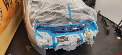

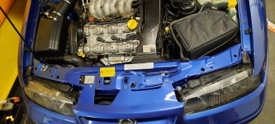

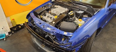

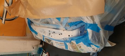

Es soll ja nicht langweilig werden. Nachdem ich nun alle Aufkleber bekommen habe, Lackieren wir den schlossträger damit auch da alles 1a aussieht. Haubenhaken und Feder sowie bowdenzug und feder sind neu bestellt. Alles lieferbar noch, mal was positives. Das Ergebniss kommt dann die Tage in der Hoffnung das die Motorabdeckung auch fertig ist.

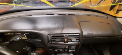

Beitrag: 757382 Geschrieben: 19.06.2020 - 08:24 Antworten mit Zitat Sende EINEN Danke-Klick für diesen Beitrag Back to top
Das Ergebnis kann sich sehen lassen auch wenn man es eher selten sieht.
Abdeckung lässt noch auf sich warten leider aber gut Ding will Weile haben.
Zum Thema Cockpit, habe ich den Sonax Xtreme mit Matteffekt probiert und muss sagen das Ergebnis etwas besser ist aber das Foto auch extrem täuscht.
