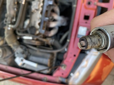

Hi grüßt euch, ich bin seit gestern stolzer Besitzer einer Calibra bastelbude für den Alltag. Technisch scheint er erstmals solide dazustehen, hauptsächlich müsste die Optik gemacht werden, sprich komplett lackieren, Andere Frontstoßstange, kleineren Heckspoiler und den Innenraum überarbeiten. Außerdem ist die Karre laut wie Sau wo ich mir noch vorstellen kann, dass alles so passt.
Aber nun zu meiner Frage. Da ich im Schubbetrieb leichtes Magerknallen festgestellt habe, schaute ich mir das Kerzenbild an und siehe da er ist zu mager eingestellt.
Nach welchem Einspritzprinzip arbeitet der Calibra? Mein letztes Projekt war ein 924 Porsche und mit der K-jetronic bin ich gut vertraut, jedoch kommt hier eine Menge Elektrik ins Spiel.
Kann ich ihn per co schraube auch über den kompletten Lastbereich fettet stellen oder gibt es rein Elektronisch oder wie stelle ich das am blödesten an?
Danke schonmal für eure Hilfe

was ist denn "magerknallen"? - im schubbetrieb wird gar nicht eingespritzt, somit findet auch keine verbrennung statt... - sollten die düsen lecken wäre zwar eventuell eine verbrennung da, aber dann wären die kerzen schwarz und nicht schön braun, so wie die auf dem bild...
am c20ne (dein motor) kannst du selbst nichts "einstellen" - man "kann" das kennfeld umprogrammieren, aber nicht mit heimwerkermitteln, außerdem müsste man dazu auf einen leistungsprüfstand...
du kannst nur fehler beseitigen, jedoch; abgesehen vom aufbau von etwas rußmaterial sehen deine kerzen (zumindest auf dem bild) sehr gut aus - das ist eigentlich genau das "rehbraun" was sein muss - eventuell mal die kerzen reinigen um den funkenübersprung zu verbessern, aber vom zündbild sieht es gut aus - natürlich müsste man alle kerzen in LIVE sehen um das genau zu beurteilen...
bezüglich deiner frage zum einspritzprinzip: der c20ne arebitet mit der motronik 1.5 /1.5.2 von bosch, da werden alle 4 elektronischen einspritzventile parallel angesteuert - im gegensatz zur motronik 2.5 / 2.8 wo "intermittierend", also jeder zylinder einzeln eingespritzt wird

Hallo!
Sowas wie eine CO-Schraube gibt es bei der Motronic nicht.
Die Einspritzung läuft in Leerlauf und Teillast enstpr. der Lambdaregelung
und bei Volllast nach dem vorgegebenen Kennfeld.
Ändern kann man das durch Einspritzventile mit anderen Durchsatzwerten, Stauchen des Benzindruckreglers,
oder eben einem anderen EPROM.
Das Kerzenbild sieht gut aus, soweit ich es auf dem Bildschirm beurteilen kann; nur etwas dreckig am Rand.

Zum Kerzenbild: sieht topp aus!

Danke für eure Antworten, das magerknallen kenne nur von meinem Käfer der an der Drosselklappenwelle falschluft gezogen hat und dadurch das Gemisch abgemagert wurde, hörbar wurde es während schaltvorgängen oder im Schubbetrieb weil der Auspuff „geblubbert“ bishin zu geknallt hat. Hört sich nicht schlecht an jedoch gehen die Explosionen im Auspuff natürlich auf die Auslassventile.
Daher kam mir das geblubbere im schubbetrieb bekannt vor. Die Zündkerze geht für meinen Geschmack mehr Richtung hellbrau anstatt Richtung Rehbraun, da hab ich schon viel viel bessere gesehen. Hab gedacht ich frag lieber einmal hier nach bevor es mir vom mageren Gemisch den Kopf zerreißt, aber dann hat das anscheinend alles seine Richtigkeit, die noch älteren Motoren mögen es ja sowieso ein wenig fetter.
Der Kopf des NE ist nicht sooo gefährdet, einen Hitzeschade zu bekommen.
Was sein kann, ist dass die Lambdasonde mit der Zeit träge wird und langsamer springt.
Wenn aus irgendeinem Grund das Volllastgemisch zu mager wäre (kommt beim Serienmotor aber eher selten vor),
merkt man das, indem die Kühlwassertemp bei durchgehender Volllastfahrt schon nach 2-3min spürbar ansteigt.
