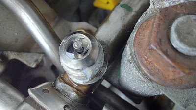

ich habe mal eine Frage zum Ventil auf der Benzinleitung im Bereich der Ansaugbrücke. Das Teil ist bei meinen V6 undicht. Siehe Bild.
Der Geruch kommt teilweise durch die Lüftung auch in den Innenraum.
Kann man das Ventil einfach auswechseln/abschrauben
und gib es noch Ersatz dafür.

Beitrag: 769100 Geschrieben: 04.06.2024 - 02:35 Antworten mit Zitat Sende EINEN Danke-Klick für diesen Beitrag Back to top
Es gab mal ne geänderte Einspritzleiste für den C25XE bei der das komplette Prüfventil geschraubt und somit austauschbar ist, wie bei den Einspritzleisten anderen Motoren. Das Prachtstück wurde mir für ein Heidengeld vor knapp 10 Jahren von einem sehr engagierten Mann beim FOH organisiert, da ich damals genau das selbe Problem mit dem Prüfstutzen hatte. Die verbesserte Leiste hat die selbe Teilenummer wie die Alte, keine Ahnung wie der Mann vom Teileverkauf die Varianten damals unterschieden hat, unterscheiden konnte.
Man bekommt das Prüfventil akutell noch für "schmale" 73€ beim FOH aber nur das Ventil nicht etwa die komplette Einspritzleiste (GM-Nummer 90448751).
Aber genug der Anekdoten, die helfen nicht weiter.
Das Einzige was man aktuell noch machen kann ohne sich zu verschulden und/oder Teile zu jagen die nicht mehr existieren, ist den Einsatz auszuwechseln.
Es handelt sich um einen normalen Reifenventileinsatz, jedoch gibt es viele unterschideliche Bauformen so dass man den Einsatz zum Vergleichen ausbauen muß. Man nennt sie auch Alligator- oder Schraderventile.
Hier ein Paar Links die einem einen kleinen Eindruck verschaffen. Ganz wichtig ist nur Einsätze mir roter oder grüner Dichtung zu kaufen, nur diese sind aus benzinbeständigem PTFE/FKM. Schwarze Dichtungen sind aus Gummi und somit ungeeinet für Kraftstoff, wirklich nur für Reifen geeignet.
Links:
https://shop.wegmann-automotive.com/Ventile/Ventileinsatz/
https://gematic-shop.de/verbrauchstmaterial/ventile/ventileinsaetze/ventileinsaetze-moto-pkw-lkw/
https://shop.auswuchtwelt.de/Ventilkappen-Ventileinsaetze-Ventil-Reparatur
https://www.ebay.de/itm/324906496049 (Werbung)
https://www.motorradteile-service.de/Werkstattbedarf-Betriebsmittel/Rad-Reifen/Ventile/Zubehoer/Ventileinsaetze:::6759_7940_7969_7976_7978.html
Hoffentlich hat Opel/GM eine konventionelle Bauform beim Ventileinsatz verwendet und nicht versucht das Rad neu zu erfinden.
atm19862
 Dateiname: Prüfventil_Kraftstoff_C25XE.jpg
 Dateigröße:  1.63 MB
 Vollbildaufrufe:  20

Beitrag: 769102 Geschrieben: 04.06.2024 - 06:44 Antworten mit Zitat Sende EINEN Danke-Klick für diesen Beitrag Back to top
Ich habe mich bei meinem Post etwas ungeschickt ausgedrückt. Das von Wurfen82 erwähnte und korrekte Ventil lässt sich bei deiner Einspritzleiste nicht montieren, egal ob alt oder neu. Das Ventil ist ab Werk fest mit der Einspritzleiste verschweißt, nicht austauschbar. Das EPC ist in Verbindung mit der C25XE Leiste fehlerhaft. Du kannst bei dir nur den Einsatz tauschen.
Ais diesem Grund hatte mir der Mann vom Teileverkauf damals die geänderte Leiste besorgt.
Das mittlerweile 80€ Ventil, hatte bei mir schon mehrfach versagt, mein Foto zeigt Ventil Nr 3. Wer genau hinsieht erkennt auch das weisse Teflonband unter der schwarzen Kappe. Die Teile wurden bei mir nie wirklich dicht.
Werde heute nachmittag mal nach den alten Prüfventilen kramen und ggf. den Einsatz rausschrauben damit du für den schlimmsten Fall ein Muster hast.

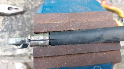

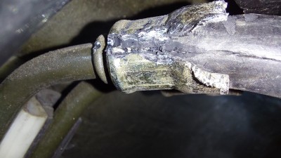

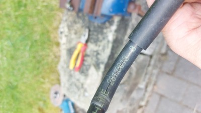

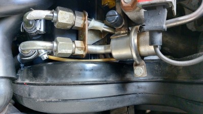

Beitrag: 769164 Geschrieben: 09.06.2024 - 12:42 Antworten mit Zitat Sende EINEN Danke-Klick für diesen Beitrag Back to top
wollte mich nochmal melden.
Ich habe am Freitag die beiden Benzinleitungen gewechselt.
Hat eigentlich alles gut geklappt. Zeitaufwand mit Werkzeug
zusammensuchen und allen anderen gut 2 Stunden.
Habe zuerst die beiden Presshülsen von der starren Leitungen,
an der Spritzwand, mit einen Dremel aufgetrennt.
Nach dem Aufbiegen der Hülsen konnte ich den Schlauch von der
Leitung abziehen. Dann nur noch die Verschraubungen lösen und schon hatte ich beide Leitungen ausgebaut.
An den 90-Grad-Bögen habe ich die Hülsen mit der Flex vorsichtig
eingeschnitten und dann noch
1m neuen Benzinschlauch (7,3×13mm) besorgt und mit Schlauchschellen wieder eingebaut.
Gru, Lars
