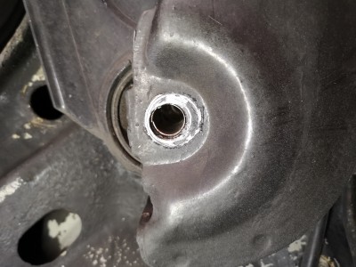

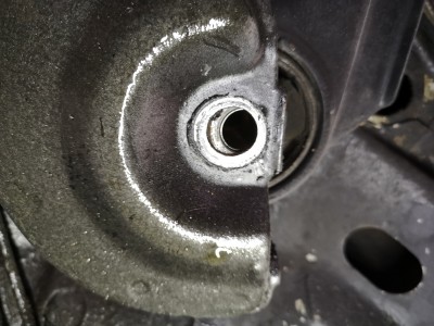

Beitrag: 766862 Geschrieben: 23.07.2023 - 14:57 Antworten mit Zitat Sende EINEN Danke-Klick für diesen Beitrag Back to top
Knacken, die x-te biggrin.gif .
Kurze Einleitung: VA vor 3 oder 4 Saisons komplett neu gemacht, vor 2 Saisons die Federbeine noch einmal komplett neu bestückt. Alles war schick.
Seit ein paar Wochen hab ich ein knacken drin. Zunächst war es nur beim rausfahren aus meiner Einfahrt (schräge Abfahrt mit gleichzeitigem Einlenken). Schwer zu verorten, gefühlt nur rechts.
Also beide Traggelenke getauscht. Danach knacken auf beiden Seiten izzy.gif . Koppelstangen getauscht. Knackt nun auch beim rangieren mit Lenkeinschlag, sehr lustig hammer.gif .
Hab die Kiste jetzt vorne auf Steinen platziert und die Querlenkerschrauben - belastet - gelöst.
Optik siehe Fotos, bitte um Meinungen....
Einerseits sieht das sogar schlüssig aus, weil Belastung da ist (aber dann nur links gruebeln.gif?)
Andererseits weiß ich nicht, ob mir das gefallen soll.
Hab eben ein Rohr gefunden, was genau über die Schraube und in die Montagehülse passt. Überlege, ob ich jeweils ein Rohrstück so kürze, dass es sowohl durch die dicke Unterlegscheibe bis an den Unterboden heranreicht, als auch dann bündig mit dem Fahrschemel abschließt gruebeln.gif ?
Es soll nicht unerwähnt bleiben, dass der Cali relativ tief ist mit entsprechend knackigem Fahrwerk. Es ist nicht auszuschließen, dass der eine oder andere Fahrbahnabsatz evtl. zu diesen ungleichmäßigen Bildern geführt hat.
Ansonsten läuft die Kiste fahrwerksmäßig tadellos.

Beitrag: 766863 Geschrieben: 23.07.2023 - 16:31 Antworten mit Zitat Sende EINEN Danke-Klick für diesen Beitrag Back to top
Mahlzeit,
die Fotos kommen mir irgendwie bekannt vor, klassicher Fall von verspannter VA, war bei meinem Vectra-A auch so bis ich den Vorderachskörper mal richtig ausgerichtet habe (Sauarbeit).
Der Schemel hat ja ziemlich große Löcher weshalb man ihn auch schief (aus dem Winkel zur HA) montieren kann, was dazu führt das ein Radversatz zwischen VA und HA entsteht, durch das schiefe Federbein das ja immer ein bisschen nach vorne zeigt (Nachlauf), haben sich bei deinem Wagen ohne Schrauben wohl die Federbeiene entspannt.
Falls du ein aktuelles Achsprotokoll da hast und der Nachlauf an der VA zufällig stark unterschiedlich ist (links weniger als rechts), hast du den Beweis für nen Schiefen Achskörper.
Die Idee mit dem Rohr könnte dazu führen das das Lager nicht mehr richtig unter Spannung steht, falls das Rohr nen Hauch zu lang ist, da das Rohr die ganze Zugkraft der Schraube aufnimmt.
Sollten deine Nachlaufwerte nicht stimmen würde ich als erstes den Achskörper sauber ausrichten. Dazu müssen die Querlenker komplett raus, das hintere Getriebelager gelöst und der Motor am Differential angehoben werden, damit er nicht auf den Achskörper drücken kann.
Dann die restlichen 4 Schrauben lösen und über die Schraubenköpfe der 2 dicken hinteren Schrauben zu Bezugspunkten im Körper das Teil vermitteln. Ich habe zu der Kante den rechteckigen Öffnungen im Körper gemessen, die in der Nähe der beiden Schraubenköpfe sind.
Die Methode funktioniert gut und der Nachlauf bei meinem ist fast perfekt. Ein Unfaller bei dem über den Körper die VA korrigiert wurde, scheidet für die Maßnahme natürlich aus. Die großen Unterlegscheiben habe ich dabei auch gleich wegrationalisiert, damit der Körper auch sauber am Querträger aufliegt und nicht eventuell hohl.
Bei meinem knackt nix mehr, nur das Stabi knarzen ist geblieben.

Beitrag: 766864 Geschrieben: 23.07.2023 - 16:50 Antworten mit Zitat Sende EINEN Danke-Klick für diesen Beitrag Back to top
Danke für den Input!
Laut letzten AV- Protokoll ist der Nachlauf
Links: 2°38'
Rechts: 2°13'
Also so gewaltig scheints jetzt nicht zu differieren.
Frage mich auch immer noch, warum ca. 20TKm alles tutti war und die Seuche jetzt losgeht.
