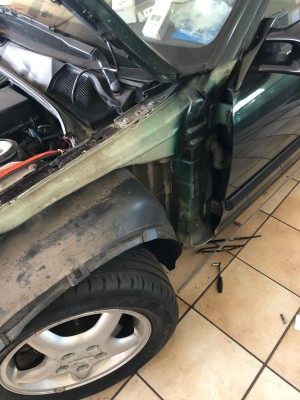

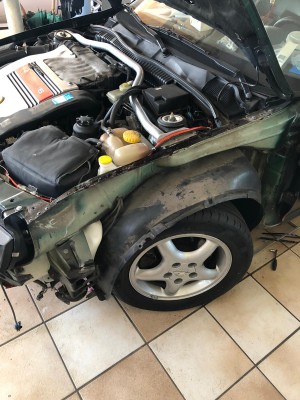

So schön langsam geht es weiter.
Bevor wir mit dem endgültigen Anpassen weiter machen, wird natürlich alles was darunter ist überprüft.
Da ich eh die Stoßstange abnehmen muss um die Angle Eyes zu montieren, haben wir die Kotflügel auch gleich mal abgenommen um zu schauen, was die A Säule macht und ich bin echt begeistert, denn das was ich da bei anderen schon gesehen habe, ist diese Basis echt unglaublich gut und bisher alles viel besser als ich es vermutet habe.
Nichts ist durch und nach 25 Jahren bei der Problemstelle nur das, beruhigt mich ungemein.
Daher hier die beiden Seiten der A Säule.
Auch die Spitzen der Kotflügel innen wie neu, also auch da oben nur auf der einen Seite leichter Rostansatz und auf der anderen gar keiner.
Was ich noch vergessen habe, dass Aufpolieren, war so erfolgreich, dass ich den Erstlack wirklich erhalten kann, was mir unglaublich wichtig war. |

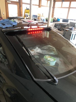

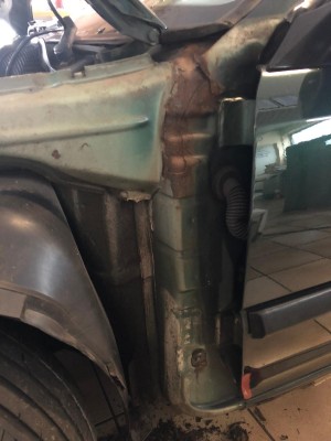

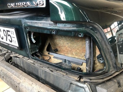

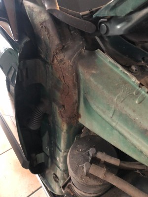

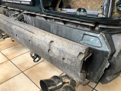

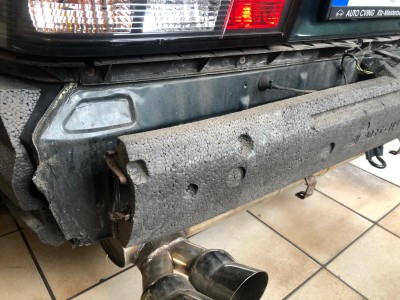

Habe ja schon lange nichts mehr über den Fortschritt geschrieben und wollte Euch mal wieder am aktuellen Stand teilhaben lassen.
Dazu gibt es mal ein paar Bilder vom Urzustand und ich bin begeistert, weil je mehr man abbaut, desto mehr kann man feststellen, wie gut die Substanz immer war.
Daher die A Säulen sehen phantastisch aus und man sieht über 2/3 noch die Originale Versiegelung. Das wird jetzt alles mit Wachs, also die A Säule und das Stehblech veriegelt.
Dazu noch die ganze Heckpartie, ein Traum, nirgendwo Rost.
Aber das könnt Ihr Euch ja selbst anschauen.
Eingebaut sind inzwischen die Angeleys, wo ich aber noch Probleme mit den Nebelscheinwerfer habe.
Ich gehe mal davon aus, dass das Problem innen im Armaturenbrett liegt, also eine Masseproblem des Schalteres. Aber darum kümmer ich mich später. Die restliche Beleuchtung funktioniert Top. Auch hinten sind die Rückleuchten wieder drinnen und ich habe anstelle des Schlosses eine Kamera eingebaut, weil diese Rückleuchten nicht so ganz sauber gearbeitet sind und den Halter des Schlosses nicht exakt einzubauen lässt und somit auch weil im Schloss 2 Nasen abgebrochen sind, man sich nicht mehr darauf verlassen konnte, ob die Heckklappe noch aufgeht.
Ich habe zwar eine neues da, aber auch hier über die ZV nur Probleme, was eindeutig an der Sonar Heckleuchte liegt.
Daher die wird jetzt über einen separaten Zugmotor gesteuert, mit einem Taster, der dann im Auto verbaut ist.
Alle Teile sind bereits lackiert und zum Teil schon dann montiert.
Also alles was an der Stoßstange befestigt ist, wurde geklebt und geschraubt.
Die Schrauben und Muttern für das Spoilerschwert habe ich durch VA in Torx ersetzt.
Was mich sehr erfreut hat, wenn ich an das H denke, dass bereits im Jahr 95 im Team Rostberg bei Kekes Auto Angeleys eingesetzt wurden. Ich habe ein Bild darüber gefunden und somit fällt mir da auch ein riesiger Stein vom Herzen, nicht dass die H Abnahme dann an dem Scheitern würde. Da habe ich leider zu viel schon mit meinen anderen Autos erlebt.
Ich freue mich unglaublich, dass er vielleicht doch in der 1 März Hälfte fertig werden wird, um dann die Abnahme machen zu können. Es juckt mich so sehr, dass ich ihn endlich nach dem November wieder fahren darf.
Was mich besonderes auch freut, dass auch der Matig Dachkanntenspoiler endlich fertig ist, denn mussten wir je restaurieren, weil eben die 3. Bremsleuchte gewechselt werden musste und natürlich alles verrostet war und man die Schrauben nicht mehr rausbekommen hat.
Ich musste den ja auch komplett abschleifen, weil der alte Lack so fertig war, dass er überhaupt nicht mehr überlakckierbar war, sondern bis auf die Grundierung runter musste.
Das dürfte es jetzt mal gewesen sein und dann schauen wir mal, was uns noch passieren wird, mit was man nicht rechnen kann.

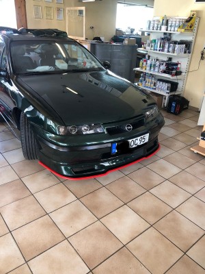

Langsam aber sicher geht es weiter und wird sichtbar.
Diese Woche haben wir die Front fertig angebaut und heute wurde der Dachkantenspoiler befestigt und der Heckansatz verklebt.
Jetzt muss endlich die Werkstatt mal in die Pötte kommen und das Schneiden und Schweißen anfangen. Damit wir dann die Radläufe befestigen können.
Der Heckflüge ist auch bereits lackiert und kann ich dann im Opel Design bekleben. Die Aufkleber habe ich gestern geholt und werden dann Anfang nächster Woche wenn er komplett durch getrocknet ist, angebracht.
Von meiner Seite kann ich dann nicht mehr wirklich viel tun, weil eben erst die Werkstatt das Schweißen und Schneiden muss.
Aber es freut einen, wenn man immer mehr sieht.
