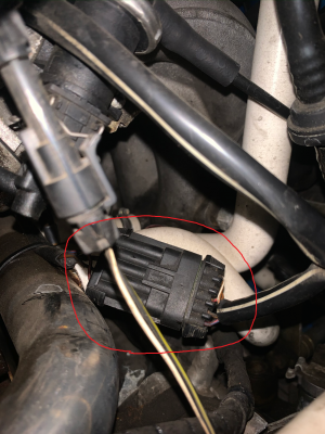

Bin gestern noch etwas gefahren und nach kurzer Fahrt kam die MKL, FC Klopfsensor.
Den Klopfsensor hab ich 2016 mit neu gemacht und mit 20 NM angezogen, habe gelesen es liegt meistens am Kabel, ich denke ich hab da irgendwo einen Wackelkontakt.
Ist das im Bild der richtige Stecker? Soll ich die Kabel da einfach direkt miteinander verbinden oder wie kann ich das am Besten reparieren?

Beitrag: 757068 Geschrieben: 02.06.2020 - 12:13 Antworten mit Zitat Sende EINEN Danke-Klick für diesen Beitrag Back to top
Eine typische Fehlerquelle für den Klopfsensor ist auch Korrosion auf der Fläche wo der Sensor angeschraubt wird.

Beitrag: 757070 Geschrieben: 02.06.2020 - 13:11 Antworten mit Zitat Sende EINEN Danke-Klick für diesen Beitrag Back to top
Puh. Versuche den Stecker am Sensor zu lösen und schau dir die Kabel an. Wenn die Isolierung zerbröselt ist, musst du die austauschen. Die Stecker selbst sind ja doch recht langlebig ja.gif

Beitrag: 757087 Geschrieben: 04.06.2020 - 14:57 Antworten mit Zitat Sende EINEN Danke-Klick für diesen Beitrag Back to top
MKL war bei meinem 2.8ter auch öfters spontan einfach angegange. F16 glaub ich. Hab
ein neues geschirmtes Kabel gezogen und direkt am Steuergerät angeschlossen.
Somit wird dein Problem gelöst sein.
