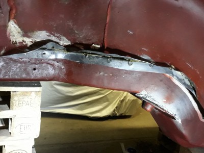

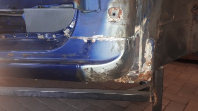

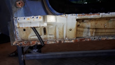

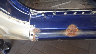

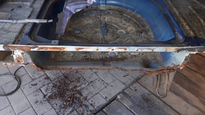

Hab heute den Schweller BFS entfernt und das komplette Heckblech ausgebohrt. Weiterhin die Seitenwand FS im oberen Bereich komplett ausgebohrt. Hab leider nur Bilder vom Schweller gemacht. Sieht gar nicht mal so schlimm aus, dafür das der Wagen ein Schiebedach hat ja.gif

Dat können die bei Opel. Von außen fingerdick Pampe draufschmieren.

ich stelle mir gerade die Frage wieso du den Schweller so riesig ausgeschnitten hast. Auf den Bildern siehts so aus, als wären da ein paar Stellen aber kein gemeiner Falzrost, den man nicht zumindest mit Fluid Film stoppen kann oder per Rostentferner wegmachen.

Der Schweller war im Bereich der Regenleiste, die unten festgeclipst ist, durchgerostet ja.gif daher die komplette Entfernung.

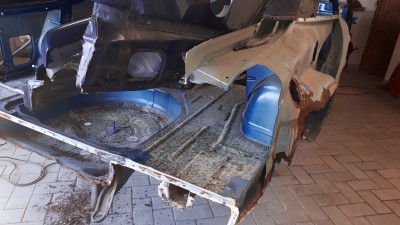

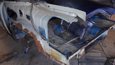

Beitrag: 754840 Geschrieben: 22.01.2020 - 18:27 Antworten mit Zitat Sende EINEN Danke-Klick für diesen Beitrag Back to top

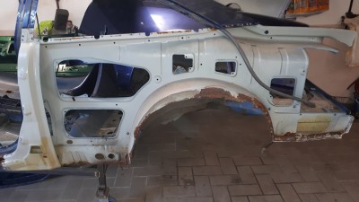

Hier die versprochenen Fotos ja.gif *piep* ist ab und die 2. Seitenwand ebenfalls. Schweller folgt die Tage. Kleine Pause durch Arbeit und so zwinkern.gif komischerweise sind die Fotos in der falschen Reihenfolge, obwohl sie in der Vorschau richtig rum sind sm-question.gif
 Dateiname: 20200122_161307.jpg
Seitenwand Nr. 2 ist raus

Heckblech entfernt, wie auch auf den nächsten Bildern zu sehen. Rost hält sich in Grenzen.
 Dateigröße:  3.73 MB
 Dateiname: 20200122_122653.jpg
Einblick ins Innere.
 Dateigröße:  3.95 MB
 Dateiname: 20200122_122634.jpg
Seitenwand raus, der untere Teil noch nicht.
 Dateigröße:  3.11 MB

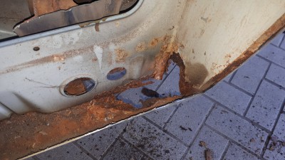

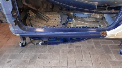

Beitrag: 755141 Geschrieben: 03.02.2020 - 15:43 Antworten mit Zitat Sende EINEN Danke-Klick für diesen Beitrag Back to top

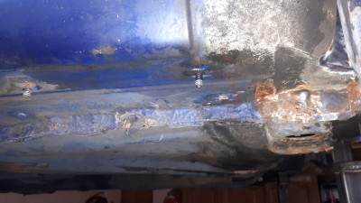

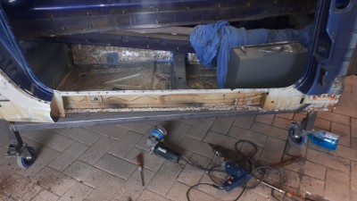

So. Die Tage hab ich den 2. Schweller entfernt ja.gif sieht auch noch recht gut aus im vorderen Bereich.

Beitrag: 755142 Geschrieben: 03.02.2020 - 17:56 Antworten mit Zitat Sende EINEN Danke-Klick für diesen Beitrag Back to top

Beitrag: 755145 Geschrieben: 03.02.2020 - 18:51 Antworten mit Zitat Sende EINEN Danke-Klick für diesen Beitrag Back to top
Also wo die Bleche Stoß an Stoß unten sitzen, ist ja nur minimal Rost. Nichts durch. So war es bei manchen Blechen bei mir auch.

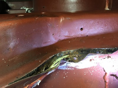

Ich kann dir nur das Deox Entroster gel empfehlen. Das spart viel sinnlose Schweißarbeiten und vermeidet potentielle neue Rostherde. Bis auf die Durchrostung hinten brauchst du da nicht mal ein Ersatzblech.

 Dateiname: FF285D2D-D848-489C-A5BC-63EF86A6C3C3.jpeg
Das war vorher ... ähnlich wie bei dir.
 Dateigröße:  2.32 MB
 Dateiname: 43C02A07-5271-43F6-B202-D4CDC3C62861.jpeg
Nachher.
 Dateigröße:  606.02 KB
