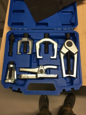

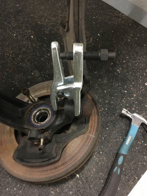

so ich hatte in den letzten Tagen mal wieder etwas Zeit. jetzt ist ja der Motor dran und der vordere Teil.
Dazu hab ich mir einen Abzieher Satz gekauft von eBay und nähere mich dem Motor rausheben.
 Dateiname: IMG_6401.jpg
den Satz hab ich mir von eBay mal gegönnt, da mit meinen Abziehern es immer eine Qual war. Kann ich nur jedem empfehlen!
 Dateigröße:  1.34 MB
 Dateiname: IMG_6419.jpg
man kann es einwandfrei vom Winkel einstellen ... 20 Sekunden und er Kopf ist ab.

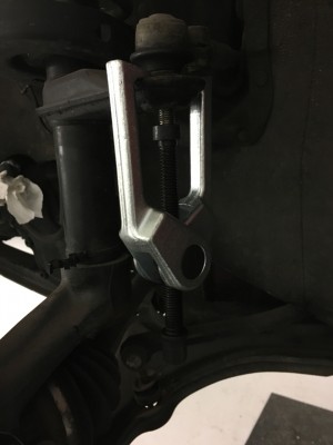

Das Tragegelenk kann man leider nicht abmachen, wenn die Antriebswelle noch verbaut ist. Da passt der Abzieher nicht ran. Aber im ausgebauten Zustand war es ein klacks.
 Dateigröße:  1.39 MB

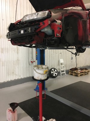

erstmal musste der Cali heute ausbluten :(
 Dateigröße:  1.26 MB

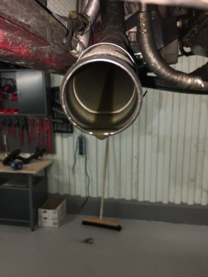

und zum Glück mache ich alles neu: So sieht es im Turbo Schlauch aus! Da hat der Lader wohl leider einen Schaden und lässt Öl in die Ansaugluft :( Oder was meint ihr?
Aber wie es der Zufall so will. Bei meiner Jagd nach Teilen hatte ich vor knapp 2 Jahren

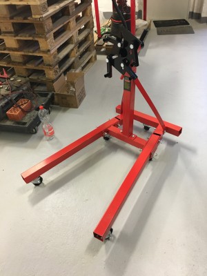

direkt auch mal noch den Motorhalter aufgebaut, während der Cali leer lief.
Als nächstes alle Leitungen abschrauben / stecken und dann Vorderachsträger mitsamt Motor raus.
 Dateigröße:  1.24 MB

Awooo, wega dem Öl brauchst dir nix denken! Normal !
Beiträge: 12723
Danke-Klicks: 330
Beitrag: 755021 Geschrieben: 29.01.2020 - 20:42 Antworten mit Zitat Sende EINEN Danke-Klick für diesen Beitrag Back to top
Stimmt doch gar nicht! So sah der Ansaugtrakt von unserem LET nach über 200tkm nicht aus!
Daniel 0081
Dabei seit: 18.10.2017
Beiträge: 150
Wohnort: D-Bergham
Beitrag: 755023 Geschrieben: 29.01.2020 - 20:49 Antworten mit Zitat Sende EINEN Danke-Klick für diesen Beitrag Back to top
Weiß ehrlich gesagt nicht wies beim C20LET ist, aber bei meinem Z20LET liegts allein schon an der Rückführung der Kurbelwellengehäuseentlüftung das der ganze Ansaugtrakt vollgesifft ist.....
Würd mal behaupten das da bei mir im System n viertel bis halber Liter drin ist.
Lader ist nagelneu!!!!!!
Wo gehn denn die Dämpfe beim C hin?
Beiträge: 1187
Danke-Klicks: 84
Beitrag: 755028 Geschrieben: 29.01.2020 - 22:21 Antworten mit Zitat Sende EINEN Danke-Klick für diesen Beitrag Back to top
Keine Sorge, die TFSI spucken da auch Öl rein und das schon wenn die fast nix gelaufen haben biggrin.gif

Danke für eure Antworten.
Ich habe auch mal gegoogelt und mit meinem KfZ Mechaniker Kumpel gesprochen. Ich werde mir den Lader auf jeden Fall mal genau anschauen. Etwas Öl ist aber wohl bei vielen Leuten im System mit C20LET.

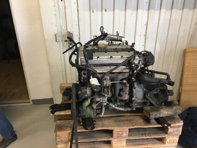

Beitrag: 755573 Geschrieben: 28.02.2020 - 19:22 Antworten mit Zitat Sende EINEN Danke-Klick für diesen Beitrag Back to top
@Daniel
also ich habe mir den Turbo angeschaut und es ist tatsächlich nur die Rücklaufleitung der Gehäuseentlüftung.
Ansonsten habe ich die Tage wieder was geschafft. Ich denke mit dem Motor sollte es flott voran gehen. Mal sehen wie lange GEMA mit den Getrieben braucht, die schaffe ich dann Ende März hin.
Als nächstes gehts ab zum Trockeneisstrahlen.
Anschließend werde ich den Zylinderkopf zum überholen bringen. Da die Auslassventile nicht richtig schließen werde ich das machen lassen und natürlich gleich die Schaftdichtungen mit.
Gibt es sonst noch was, was ich da machen lassen sollte?

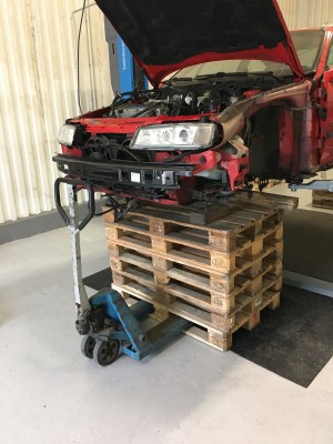

 Dateiname: IMG_6569.jpg
der Ausbau war sehr angenehm. Palettenstapel unter die Traverse. Diese komplett abschrauben, etwas Holz unterlegen und dann ab damit.
Die Schrauben waren zum Teil aber wirklich sehr fest. Eine mit etwa 350nm.
 Dateigröße:  2.05 MB

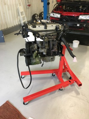

und da war das Kraftpaket draussen. So kam ich auch beim Getriebe und Verteilergetriebe überall sehr gut ran.
Getriebe und VG gehen dann anschließend zu Gema. An sieht auch nochmal gut den undichten Klima Kompressor.
 Dateigröße:  2.05 MB

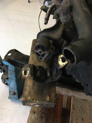

Zum Glück mache ich alles neu. Die Motoraufhängung ist quasi bei etwas wackeln direkt abgefallen. :D

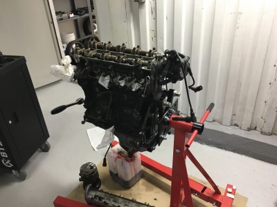

 Dateiname: IMG_6539.jpg
Der Motorhalter ist quasi bares Gold. Macht richtig Spaß daran am Motor zu arbeiten. Ich war sehr schnell und man kann Ihn drehen. Absolute Empfehlung.
 Dateigröße:  1.84 MB

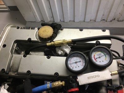

Bei der Gelegenheit habe ich direkt meine Zylinderdichtheitsprüfung ausprobiert. Für 39€ eine lohnende Investition um schon einmal zu schauen, was noch am Motor gemacht werden soll.
Hier auf dem Bild am 1. Zylinder ist soweit alles ok ...

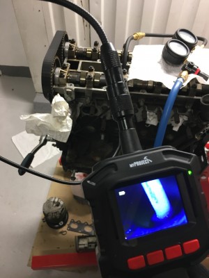

Leider haben die restlichen Zylinder Undichtigkeiten und ich konnte direkt mit meinem Endoskop schauen was da so los ist.
Die Ventile haben starke Ablagerungen und die Ventile schließen nicht richtig. Aber es sind nur die Auslassventile. Der Rest scheint

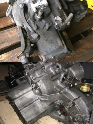

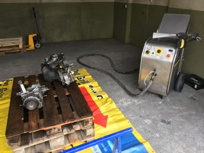

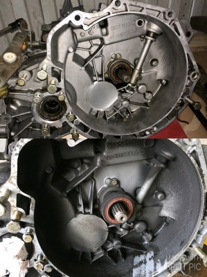

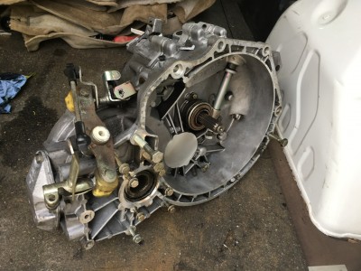

So, dass Trockeneisstrahlen war „erfolgreich“.
2,5 Stunden habe ich für F28 und VG gebraucht.
Bei den Ergebnissen schaut am besten selbst.

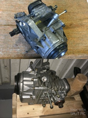

Was mich begeistert hat: Dreck, Fett und allgemeiner Schmutz geht wunderbar ab. Das ganze vor allem ohne, dass man Strahlgut hat. In kleine Ecken kommt man auch super ran.
Was geht nicht: Mir war vorher schon bekannt, dass keine Oxidschichten vom Alu abgehen, auch Rost/Korrosion geht nicht ab. Aber auch für Kleinteile ist das „schnelle“ strahlen eher ungeeignet. Der Druck der Pistole ist so hoch, dass es quasi jedes kleine Teil sofort wegweht. Da müsste man alles mit Schraubstock festmachen. Das finde ich eher schlecht und würde für die Kleinteile eher ein Ultraschallbad nehmen.
Ansonsten ging es vergleichsweise schnell und ich habe mir speziellen Primer geholt um die Getriebe nach der Revision in originaler Alufarbe zu lackieren, damit sie leicht zu reinigen sind und lange in frischem Glanz erstrahlen.
Nächste Schritte: Zylinderkopf wegbringen und Motorblock fertig machen.

So hatte ich alles auf Palette gestellt und eine Plane drunter, denn der Dreck fliegt ordentlich rum.

 Dateiname: 33812DFE-067E-4B4B-8C38-D9847AD02BC6.jpeg
Vorher - Nachher Bild vom Getriebe.
 Dateigröße:  577.76 KB
 Vollbildaufrufe:  14
 Dateiname: B6AF91AB-9EC8-4B96-BDA1-31F8A1E289BF.jpeg
Beim VG ging auch die grobe Korrosion ab. Das war sehr leicht zu reinigen.
 Dateigröße:  566.46 KB

In Summe bin ich sehr zufrieden. Per Hand hätte ich deutlich länger geschrubbt, aber wenn man ehrlich ist, ist das Trockeneis nur eine Arbeitserleichterung. Wenn man möchte, kann man es ja auch per Hand putzen.
 Dateigröße:  421.96 KB
