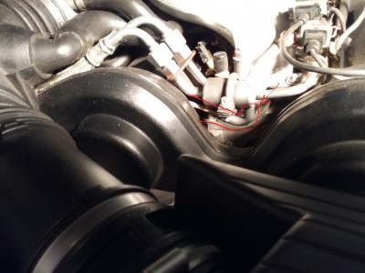

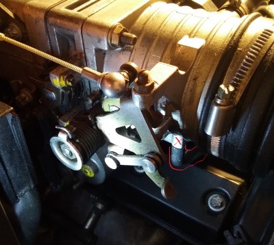

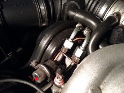

So oder so, ich verbinde die beiden Teile ma mit nem Unterdruckschlauch und kuck was passiert brilld.gif
Auf dem Bild "Weißer und schwarzer Stecker" von Seite 1, Beitrag vom 22.01.2019 - 16:38,
siehst du es noch besser.

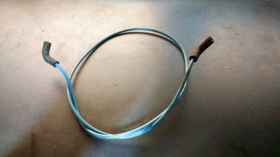

genau... - dieser "schlauch" ist nur das "winkelstück", genau wie am benzindruckregler... - in diesem winkelstück steckt normalerweise ein ca. 4mm starkes plastikröhrchen - der gummiwinkel ist nur eine "muffe"
so, wie auf dem bild muss das dann aussehen - die farbe des schlauches is egal, der blaue is nur beispielhaft...
auf jeden fall wirst du dich über einen viel geringeren spritverbrauch und ein wenig leistungszuwachs freuen, denn ohne diese verbindung wundert es mich ehrlich gesagt sogar, dass die motorkontrollleuchte nicht angegangen ist...

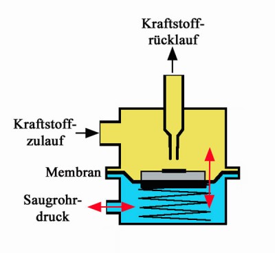

die leitung dient der benzindruckregulierung gegenüber dem unterdruck im ansaugtrakt...
die einspritzmenge MUSS (und darf) nur von der einspritzzeit abhängen - da sich der unterdruck in der ansaugbrücke aber ständig ändert würde bei erhöhtem unterdruck viel mehr sprit durch die einspritzventile eingesaugt, als diese bei weniger unterdruck abgeben...
der benzindruckregler hat einen standarddruck von ca. 3 bar (deswegen ist es auch schwachfug sogenannte "tuningregler mit 3 bar" zu kaufen), jetzt muss aber umgekehrt proportional zum ansteigenden unterdruck im ansaugtrackt der benzindruck abgeregelt werden...
sprich, wenn mehr ansaugunterdruck, dann weniger einspritzdruck!
nun kann man das ganze elektronisch regeln - was heutzutage viel gemacht wird, was aber erstens viel zu überkompliziert ist und zweitens zur entwicklungszeit des calis damals noch nicht machbar war - günstiger und vor allem einfacher (aber eben leider nicht überwachungsfähig) ist es, dem benzindruckregler einfach pneumatisch an den ansaugunterdruck zu koppeln...
damit zieht der unterdruck die membran einfach weiter auf, sodass mehr sprit dran vorbei in den rücklauf strömt, das verringert gleichzeitig den systemdruck - und somit spritzen die einspritzventile immer mit dem gleichen relativen druck ein...
am bild erkennst du den "Kraftstoffzulauf" - vor diesem liegen die einspritzventile - hinter dem "Krafstoffrücklauf" liegt der tank - den rest kannst du dir sicher selbst erklären zwinkern.gif
 Dateiname: Kraftstoffversorgung_Regler_Prinzip.jpg

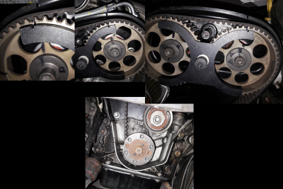

- Steuerzeiten: denkbar; hatte ja nen neuen Zahnriemen nach Anleitung verbaut. Damals hat alles sehr gut gepasst, aber wer weiß...

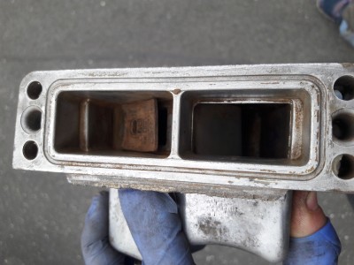

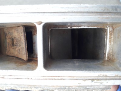

@Saber Rider: Jap, hatte die KW-Gehäuseentlüftung ab. Ich hänge mal Bilder an (Teil nach grober Reinigung).
Ich habe leider wenig Erfahrung, wie die Membran aussehen muss. Diese war noch beweglich bzw. noch etwas elastisch, aber sicher nicht wie gewünscht. Ganz verschlossen hat sie die Öffnung nicht, hat diese aber zumindest teilweise verdeckt. Hab' s damals geöffnet, weil ich gelesen hatte, dass die Gummilippe häufig komplett weg ist und man dann etwas tun sollte.
Da der Wagen vor der Motor-Revision gelaufen denke ich nicht, dass es an dem Teil liegt.
Aber mal aus Interesse, wie kann man die Gummilippe erneuern bzw. das Teil erneuern?

Leider wollte keine Werkstatt vorm WE noch "kurz mal messen". Da ich aber grad ne Stunde Zeit hatte, habe ich mal schnell die Stuerzeiten geprüft, siehe Bilder.
Was sagt ihr dazu? Links täuscht es etwas, ist unschön zu fotografieren. An sich stimmen alle Markierungen gut überein. An der KW ist es minimal über der Markierung (etwas weiter als 6 Uhr), aber in dieser Position wird die KW mittels Werkzeug arretiert (an der WaPu).
