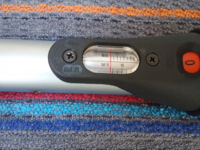

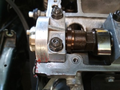

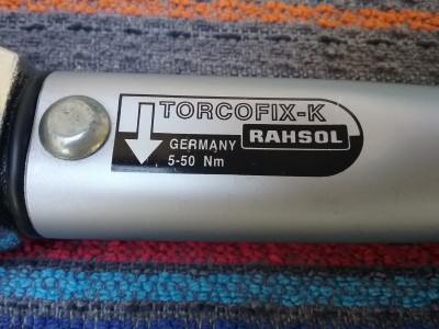

1.)Du hast einen vernünftigen Drehmomentschlüssel wie in den Bildern 001-002 und eine geeignete
Dichtmasse. Empfehlen kann ich die im Bild (003). Diese ist nicht billig, aber auch
wenn die Tube angebrochen ist, noch Jahre verwendbar.

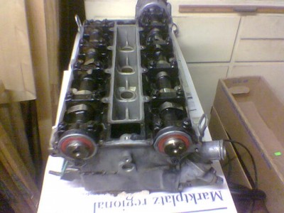

(Bild 6, rote Markierung)

Wo du danach noch Dichtmasse anbringst, siehe Bild 006-007.

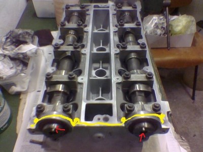

Auf Bild 004 Klebereste.

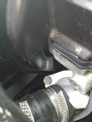

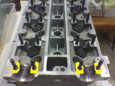

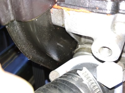

So, kleines Update meinerseits.
Erstmal vielen Dank Gercalica für deine ausführliche Anleitung.
Bin dieses Wochenende endlich dazu gekommen das ganze umzusetzen -> alles dicht top.gif

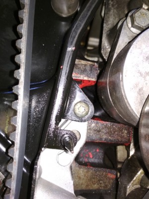

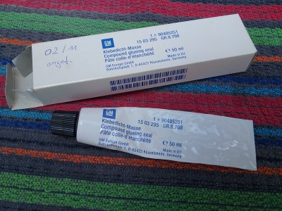

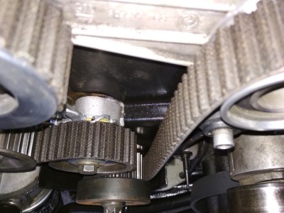

Bilder 1-3 zeigen den Eingangszustand, 4 den Lagerdeckel mit Dichtmasse (war auf der äußeren Seite etwas zu viel, zur Lagergasse hin habe ich mich da zurückgehalten), und 5 einmal der Zustand nach ca. 400km Fahrt heute.
Unten am Motor ist auch endlich alles trocken.
@KalleA
Hatte deinen Beitrag beim Suchen schon gefunden. Bei mir sind ja gerade erst neue Kolben und Kolbenringe verbaut, deshalb wollte ich erstmal nicht vom Schlimmsten ausgehen zwinkern.gif
