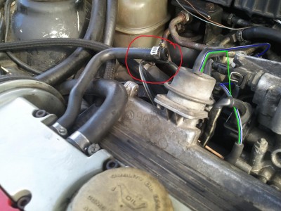

Heißstartventil abklemmen.
Das erste Bild zeigt im roten Kreis den Benzindruckregler, von da geht ein kleines Röhrchen zu einem Ventil, das ist das Heißstartventil. Dieses Röhrchen weglassen.
An dem Heißstarventil ist nun noch ein zweites Röhrchen, dieses am Ventil abmachen und auf den Benzindruckregler drauf machen. Zweites Bild.

Kann ich das Ventil denn einfach abklemmen ohne das das Probleme gibt?
Opel hat es doch nicht ohne Grund eingebaut.
Und ich habe noch vergessen zu erwähnen das er im Stand auch etwas unrund läuft.
Calibra 98
Beiträge: 1896
Danke-Klicks: 132
Beitrag: 742833 Geschrieben: 23.10.2017 - 18:51 Antworten mit Zitat Sende EINEN Danke-Klick für diesen Beitrag Back to top
Der Stecker bleibt auf dem Ventil drauf, nur die Röhrchen werden umgesteckt.
Wenn das Vebtil defekt ist kann er beim fahren zu mager laufen und dir den Motor kaput machen.

Beiträge: 1896
Danke-Klicks: 132
Beitrag: 752112 Geschrieben: 10.06.2019 - 23:05 Antworten mit Zitat Sende EINEN Danke-Klick für diesen Beitrag Back to top
Wenn am Unterdruckschlauch/Druckschlauch vom Benzindruckregler Sprit raus kommt hast du ein Problem !!
Zum abklemmen des Heißstartventils mußt du die beiden Schläuche abziehen. Einer kommt von der Drosselklappe, der andere geht auf den Benzindruckregler (blaue Linie). Der von der Drosselklappe kommt, den mußt du direkt auf den Benzindruckregler stecken (grüne Linie), nicht in das Heißstartventil. Den anderen läßt du weg. Der elektrische Stecker am Heißstartventil bleibt angesteckt.

Beitrag: 752114 Geschrieben: 11.06.2019 - 06:59 Antworten mit Zitat Sende EINEN Danke-Klick für diesen Beitrag Back to top
soll dann das Benzindruckventil getauscht werden? (Wurde vom Vorbesitzer aber erst 1999 getauscht (Nicht wundern, das Auto stand dann bis letztes Jahr))
Warum kommt dann da überhaupt Sprit raus? Defektes Ventil? Oder baut das Heißstartventil über den Sprit den Druck zum Regler auf? (Funktionsweise des HSV erschließt sich mir nicht ganz...)
Es kommt immer mal wieder bisschen was raus oder der Schlauch geht ab...
(Ich meine nicht den im obigen Bild rot eingekreisten Schlauch, sondern eher den mit dem ??grünen?? Strich)
