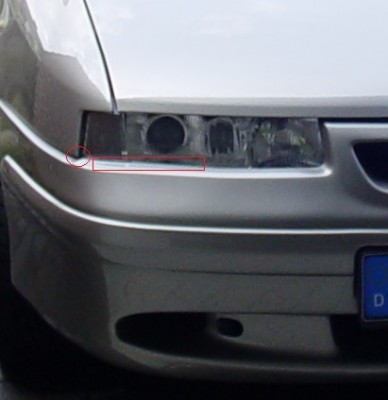

ich habe ein Problem mit der Passgenauigkeit der Irmscher Frontstoßstange im Bereich des Scheinwerfers auf der Beifahrerseite.
Die Stoßstange sitzt auf dieser Seite ca. 5mm zu tief, sodass unterhalb des Scheinwerfers ein Spalt entsteht. Ferner geht die Stoßstange auch nicht richtig "um die Ecke" zum Kotflügel. Auch hier entsteht ein Spalt.
Auf der Fahrerseite ist weiterhin alles in Ordnung.
Exemplarisch habe ich das nachfolgende Bild markiert, damit jeder weiß, welche Stellen ich meine. Das Bild zeigt die Stoßstange kurz nach dem Kauf. Als ich sie seinerzeit (ca. 2003) neu gekauft habe, hat sie wunderbar gepasst. Siehe Bild.
Ich vermute, es liegt daran, dass die Stoßstange auf der Seite nicht richtig montiert ist. Ggf. sitzt sie etwas zu tief. Ich kann die Stoßstange dort auch hochdrücken, sodass sie passen würde.
Nur leider habe ich keine Ahnung wie ich das beheben kann. Die Front ist auf der Seite beim Kotflügel ja nur mit zwei Schrauben befestigt (einmal im Radkasten und einmal im Bereich des Bodens). Wie soll man die Stoßstange mit zwei Schrauben so genau feinjustieren können?
Kann mir jemand helfen? Woran kann das liegen?

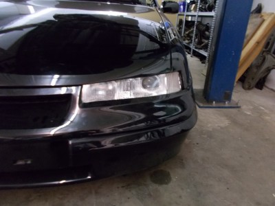

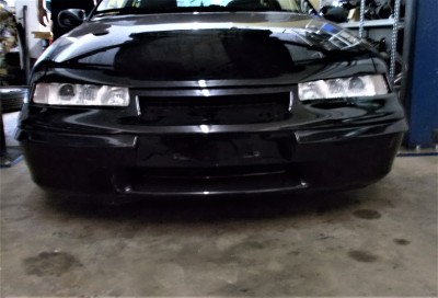

Ich habe das letztes Jahr bei einem Freund mal so gelöst, dass ich die Kotflügel im unteren Bereich etwas rausgeholt und die Scheinwerfer
näher an die Lücke gesetzt habe.
 Dateiname: DSCN0425.JPG
Nachher - auch noch nicht optimal, weil die Leisten nicht mehr die besten sind, aber zumindest bleibt sie drin sitzten.

 Dateiname: DSCN0416.JPG
Vorher - die Schürze hatte so große Spalten, dass sie machmal aus der Führung gefallen ist.
 Dateigröße:  3.25 MB

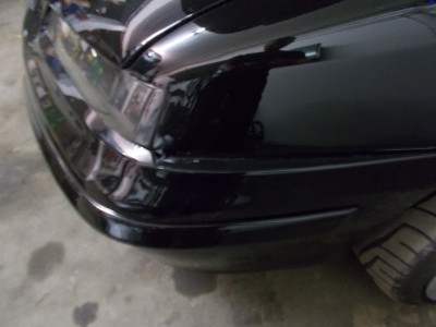

So wie ich es gemacht habe, wird die komplette Front etwas breiter (in konkreten Fall waren ca. 20mm) - tut der Optik keinen Abbruch biggrin.gif
allerdings etstanden schmale Schlitze zwischen Blinker und Kotflügel, war aber noch akzeptabel.
 Dateiname: DSCN0426.JPG
 Dateigröße:  1.3 MB

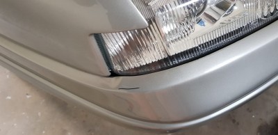

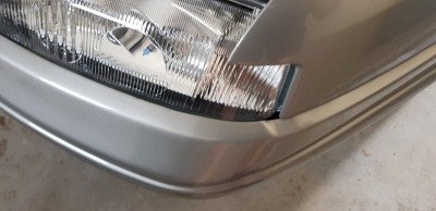

Vielen Dank an sollddie2000! Wie gesagt wusst ich ja, dass alles unfallfrei ist ... aaaber der Träger für den Styropor war nicht gerade ausgerichtet. Ich habe es erst bei genauerer Betrachtung gesehen, dass unter einem Scheinwerfer mehr Platz war, als unter dem anderen.
Ergebnis ist nun: Es passt alles. Meiner Meinung nach auch absolut ausreichend bzw. gut.
Siehe Bilder
Danke!
 Dateiname: WhatsApp Image 2019-04-17 at 18.35.55.jpeg
 Dateigröße:  102.74 KB
 Dateiname: WhatsApp Image 2019-04-17 at 18.35.56.jpeg
 Dateigröße:  102.36 KB
