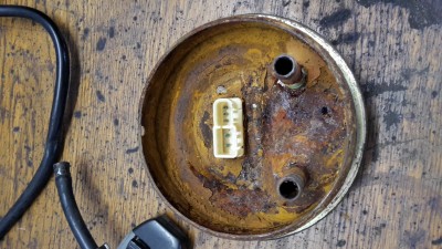

Tank raus, Deckel ab und dann der Horror schlechthin: Der Verschlußdeckel war von innen komplett verrostet. Das Feinsieb unten an der Pumpe war abgefallen und selbige hatte sich den ganzen rostigen Schmodder aus dem Schlingertopf reingezogen. Logisch, das diese Pumpe nirgendwo hinfährt hammer.gif Damit hatte keiner gerechnet. Natürlich treibt man (mittlerweile war es Samstagnachmittag) auch nicht mal eben ne neue Pumpe auf. Ok, Versuch macht kluch: man nehme reichlich WD 40, eine Autobatterie und einen Kabelstrang. Jetzt klemmt man die Pumpe abwechselnd vorwärts-rückwartslaufend an während sie mit dem WD 40 einen ordentlichen Einlauf bekommt. Wer jetzt lacht oder nur noch ungläubig den Kopf schüttelt: das funktionierte! Das Schei*ding lief wieder und tat sogar was es sollte. Also schnell das Feinsieb mit ner Schelle befestigt (bin ja nicht blöd zwinkern.gif), alles wieder zusammengebaut und mit nem Hechtsprung zum Zündschloß.
Kurzes Stottern und der Wagen sprang direkt an und schnurrte wie ein Kätzchen BANANA.gif

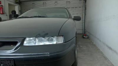

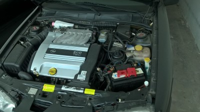

 Dateiname: 20180427_124202.jpg
Ohne Blende isses kein Calibra. Auspuff ist Bastuck. Lecker am V6.
 Dateigröße:  2.69 MB

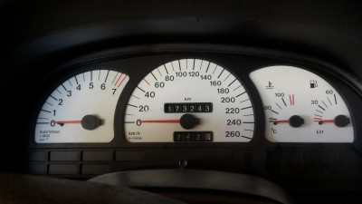

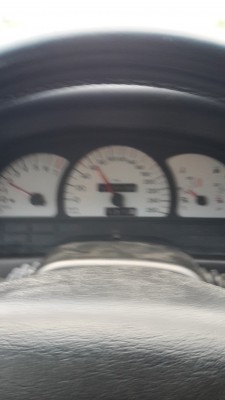

 Dateiname: 20180427_124100.jpg
aktueller Tachostand
 Dateigröße:  1.64 MB

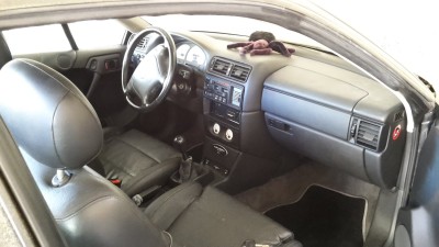

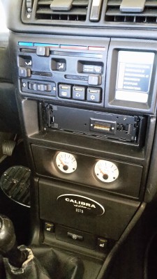

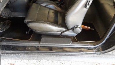

 Dateiname: 20180427_124048.jpg
Innenraum aktuell
 Dateigröße:  1.1 MB
 Dateiname: 20180409_095622.jpg
Die Ursache aller Probleme...
 Dateigröße:  2.46 MB

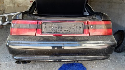

 Dateiname: 20170422_191304.jpg
die holprige Heimfahrt ;)
 Dateigröße:  775.65 KB

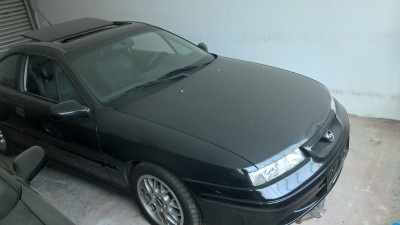

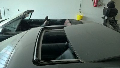

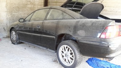

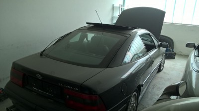

 Dateiname: IMG-20170411-WA0003.jpg
Die Ursprungsbilder. Vordergrund: das vom Verschenker rep. Schiebedach, Hintergrund: sein Cabrio
 Dateigröße:  132.2 KB

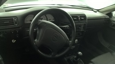

 Dateiname: IMG-20170411-WA0004.jpg
 Dateigröße:  155.26 KB
 Dateiname: 20180427_124023_109.jpg
Innenraum aktuell
 Dateigröße:  175.77 KB
