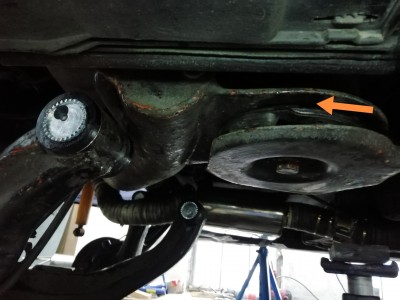

Dazu eine Frage:
die neuen Lager haben einen Spalt von circa 1cm zwischen Lippe und Anlagefläche. Dieser Spalt kommt dadurch zustande, dass die Hülse im Lager weiter oben sitzt als in den hart ausgenudelten alten Lagern. Setzt sich das noch? Ist das normal so? gruebeln.gif Es ist alles mit korrektem Drehmoment angezogen, knackt nicht und fährt sich top. Die Hülsen der alten und neuen Lager sind auch genau gleich lang und es passt auch alles andere super. Nur der Spalt macht mich skeptisch... (siehe die letzten Bilder)

raptor hat folgendes geschrieben:
Dazu eine Frage:
Moin,
Du meinst diesen Spalt (siehe Foto)? Da sollte keiner sein. Wenn da bei dir einer ist, sind die Achskörperlager nicht korrekt eingepresst. Das kommt primär nicht durch die weiter oben sitzende Hülse zustande sondern weil du (vermutlich) das Lager "einfach nur" in den Topf gegen den Unterboden reingedrückt hast zwinkern.gif.
Dieser letzte Zentimeter geht wirklich sehr schwer rein und du schaffst das auch nur, wenn du dem Achskörper (=Topf) zum Unterboden hin widerlagernd etwas Luft lässt, wenn du das Lager von unten reindrückst. (entsprechend unterfüttern mit z.B.Holzklötzen). Ich hab die Lager mit zwei gegenüberliegenden Schraubzwingen eingezogen, geht auch.
Ich will dir nicht die Motivation nehmen aber es kann sehr gut sein, dass du die Lager jetzt nicht mehr nachgedrückt bekommst sondern sie erst wieder rausnehmen musst... neu Spüli drauf und ab dafür...
Gutes Gelingen weiterhin, machst dir ne Menge Arbeit mit deinem Hobel respekt.gif

Vielen Dank für die lieben Worte Vinni und tburnz laecheln.gif Schön zu sehen, dass das Forum noch lebt und so nett ist wie ich es in Erinnerung habe!
Und auch wenn ich weit weg wohne sieht man mich immer (sofern es stattfindet) auf den ECD - ich bin der Typ der die ganze Zeit ne fette Kamera hält xD
Wie genau gehe ich denn da vor, tburnz? Also wie bekomme ich den Holzklotz zwischen Achse und Auto? Wenn ich einen Bock unter der Achse habe geht das wohl schlecht, nehme ich an...also den Bock unter den Schweller lieber?
Und - da ich ja Topf und Lager gut eingeschmiert habe: drückt sich das Lager dann nicht über die dann nach oben rausguckende Hülse wieder nach unten raus? Habe bisher WD40 zum einschmieren genommen - ist das vielleicht zu flutschig, oder bleibt das dann tatsächlich da drin? gruebeln.gif
