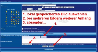

das mit den bilder hochladen geht gar nicht einfacher...
scroll einfach mal etwas runter, wenn du deinen nächsten beitrag verfasst - dort siehst du folgendes:
 Dateiname: pics.jpg
 Dateigröße:  126.72 KB

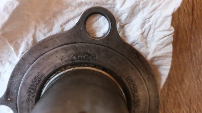

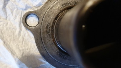

Hallo Gemeinde,erst mal frohe Weihnachten,habe etwas rausbekommen zum Thema Führungshülse Drucklager. Bei meinem F25 ist das Teil von Saab(siehe Bilder) und das Teil gibts noch zu kaufen biggrin.gif . Vieleicht hilft das ja jemanden weiter ich bestell mir ein neues. LINK
Gruß Rene

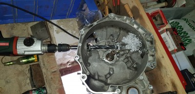

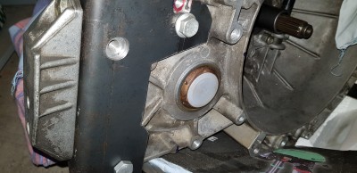

Kurzarbeit bringt Zeit zum schrauben biggrin.gif da momentan ja nix geht habe ich mich entschlossen das Loch für den Betätigungshebel in das Sintragetriebe mit der Bohrmaschine selbst zu bohren.
Klingt abenteuerlich hat aber ganz gut funktioniert,siehe Bilder. Der Halter fürs Getriebe nimmt auch langsam Gestalt an Fotos folgen.

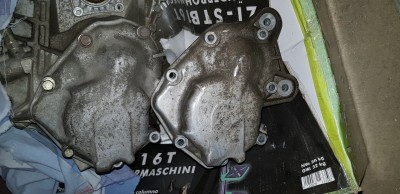

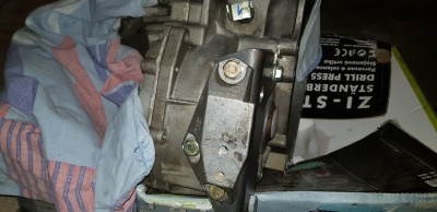

Beitrag: 756162 Geschrieben: 12.04.2020 - 17:16 Antworten mit Zitat Sende EINEN Danke-Klick für diesen Beitrag Back to top

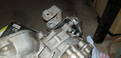

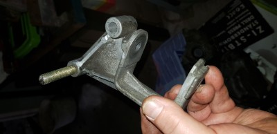

So habe ein bischen weiter gebastelt am Sintra Getriebe. Als erstes habe ich mal die Getriebedeckel getauscht weil beim Sintra Getriebe die orginal Aufnahmen dran sind,is wahrscheinlich nur ne optische Frage kann man wahrscheinlich auch so lassen(siehe Foto).
Desweiteren habe ich am Sintra Getriebe ein Loch bohren und ein Gewinde M8 schneiden müssen, für den Halter der Schaltumlenkung für die zweite Verschraubung von besagtem Halter gibts am Sintra Getriebe eine Bohrung mit Gewinde M12,da mir die orginal Verschraubung am Halter in M8 etwas zu "schmal" ist habe ich mich dazu entschlossen auf M10 zu gehen das ist etwas besser geführt denn M12 gibt der Halter leider nicht her.
Am Halter Schaltumlenkung musste ich auch noch etwas Material abtragen da sonst der von mir geplante Getriebehalter nicht drunter passt (siehe Fotos).
Der Getriebehalter befindet sich auch in der Endphase aber dazu später mehr.
Gruß Rene

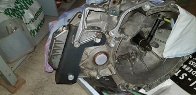

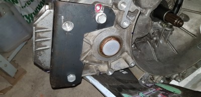

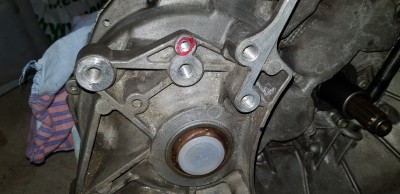

Mantamexx
Dabei seit: 28.07.2017
Beiträge: 80
Wohnort: D-04758
Beitrag: 756277 Geschrieben: 18.04.2020 - 19:40 Antworten mit Zitat Sende EINEN Danke-Klick für diesen Beitrag Back to top

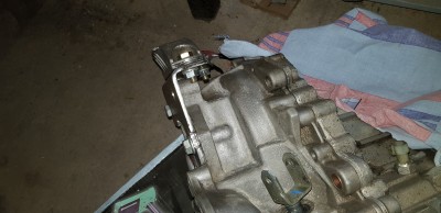

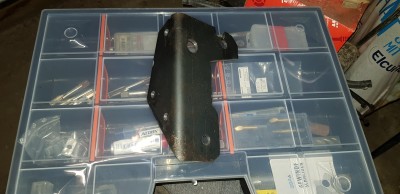

Bin jetzt mit dem Getriebehalter fertig. Habe mich am orginal orientiert und so gut es ging von der Kupplungsglocke aus gemessen damit ich weiß wo ich mit dem Halter hin muss und habe auch den Halter für die Schaltumlenkung bedacht.
Sieht eigentlich ganz gut aus und passt auch. Jetzt werde ich den Halter noch strahlen und etwas Farbe aufbringen dann gehts zum einbauen.

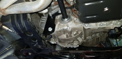

Mantamexx
Beiträge: 80
Wohnort: D-04758
Beitrag: 756412 Geschrieben: 27.04.2020 - 17:52 Antworten mit Zitat Sende EINEN Danke-Klick für diesen Beitrag Back to top

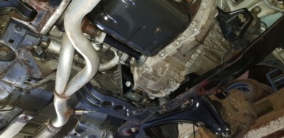

Werde jetzt die restlichen Arbeiten am Calli erledigen und dann mal ne Proberunde fahren,ich werde berichten.
Zum TÜV muss der Calli auch noch,bin ja mal gespannt ob das einer merkt das ein anderes Getriebe drin is das wäre natürlich fatal.
Gruß Rene
