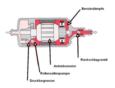

eine vermutung hätte ich, aber ob die zutrifft?
es könnte sein, das die spritpumpe selbst intern zu heiß wird und gleich hinter der pumpeneinheit (also der rollenzellenpumpe) im antriebsbereich das benzin anfängt zu gasen (gasblasenbildung), dabei wird der sprit etwas über seinen siedepunkt erhitzt und geht dann in den gasförmigen zustand über - da sich gase ja bekanntermaßen viel stärker komprimieren lassen als flüssigkeiten drückt nun das "gas" von innen gegen die rollenpumpe und verhindert somit das ansaugen neuen frischen benzins - gleichzeitig presst die pumpe das gas nach vorne, sodass vorn irgendwann nur noch "vermeintliche" luft ankommt, welche eigentlich nur spritdampf ist...
mir ist das gleiche mal mit einer originalen bosch pumpe passiert, als ich in meinen "lehrjahren" diese aus unwissenheit vorne im heißen motorraum verbaut hatte - und da benzin sich bei ca. 30°C bereits in gas verwandelt war das eben einfach schon zu heiß - eine pumpe hab ich dadurch sogar verloren, da der spritt komplett verdampft war und die pumpe einige zeit trocken lief und sich durch die ausdehnung festfraß...
habe übrigens gerade nochmal nach einer schnitzeichnung der boschpumpe gesucht - anscheinend haben diese "alle" ein eingebautes rückschlagventil (my bad)...
um dir das ganze zu verdeutlichen hier mal ein bild - in dem rötlichen bereich entstehen dabei die benzindämpfe, die verhindern, dass die pumpe neuen sprit ansaugt als auch das vorne nur "luft" ankommt:
 Dateiname: pump.jpg
