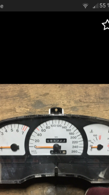

Beitrag: 754365 Geschrieben: 28.12.2019 - 19:00 Antworten mit Zitat Sende EINEN Danke-Klick für diesen Beitrag Back to top
Dann sollte das ein 95er sein.

Beitrag: 754366 Geschrieben: 28.12.2019 - 19:02 Antworten mit Zitat Sende EINEN Danke-Klick für diesen Beitrag Back to top
Schaud so aus .............

Der Hintergrund ist folgender. Ich habe nen Standard V6 Tacho mit schwarzer Folie und weißen Zeigern und den Turbo-Tacho mit den grauen Folien und orangen Zeigern.
Bei dem Standard-Tacho habe ich den Zeiger ab machen wollen, und habe den dadurch natürlich zerstört.
Bei dem Turbo (orange Zeiger) ist das Zählwerk im *piep*.
Kann ich hier aus den zwei Tachos einen machen?
