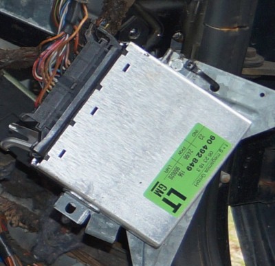

Ich habe heute nochmal Zündkable und den Sensor/Schalter von der Drosselklappe gewechselt. Das sind Teile die ich noch dabei hatte. Insgesamt bin ich heute vielleicht 20 km gefahren. Mal ist die Motorkontrollleuchte an, mal nicht, mal flackert sie beim Starten. Mal funktioniert der Drehzahlmesser und mal nicht. Die Schubumkehr hat auch ab und zu mal funktioniert. Insgesamt lief er aber ganz gut und ich bin problemlos dort hingekommen wo ich hinwollte.
Insgesamt liegt leider die Vermutung nahe, dass der Kurbelwellensensor alleine nicht das Problem lösen wird. Wo ist das Relais K43? Ich habe bei Zündung an oft ein nervöses Klackern aus dem Beifahrerfußraum gehört in Verbindung mit der flackernden Motorkontrollleuchte.
Die Teile die bei meinem Calibra noch nie kaputt waren kann ich an einer Hand abzählen. Das Steuergerät ist eins davon. Ich habe in Deutschland noch ein Ersatzsteuergerät seit vielen Jahren rumliegen und auch den Chip dafür, aber das Teil fürs Lenkrad dazu habe ich nicht. Ist das dann wertlos?
Ich werde mir auf jeden Fall ein komplettes und passendes Steuergerät besorgen. Da meins noch nie kaputt war, kenne ich damit aber bisher nicht wirklich gut aus und habe tatsächlich auch nur diese zwei Bilder davon gefunden. 90 492 849 reicht um es zu identifizieren?
Die zweite Sache ist der Kabelbaum, aber da hilft nur endlich mal eine Reproduktion zu organisieren.

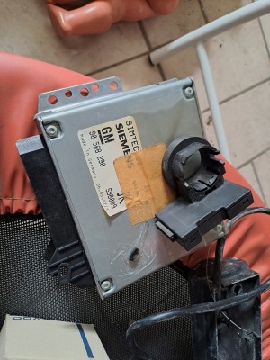

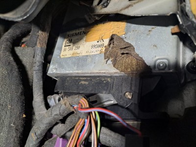

Hier jetzt auch die richtigen Fotos zum Steuergerät. 90 508 209 JK Richard sagt, dass das das seltenste Steuergerät ist und dem entsprechend teuer ist. Auf die schnelle habe ich auch nur eins für 400€ gefunden. Ich werde es mir also nicht mal eben einfach auf Vorrat zulegen können, damit ich es habe, falls ich es mal brauche.
Ich habe gerade nochmal ausgeblinkt und die Codes 335 (Kurbelwellen-Positions-Sensor A Schaltkreis Fehlfunktion), 120 (Drosselklappen-/Ansaugspinnen-Positions-Sensor/-Schalter A Schaltkreis Fehlfunktion), 1230 (P1230 heißt, dass zu wenig Spannung (Soll >11,5V) vom Relais K43 kommt, oder das Steuergerät einen weg hat)
Den Drosselklappensensor hatte ich ja mit einem zweiten gebrauchten getauscht. Da baue ich dann wohl erstmal auch wieder den ersten zurück.
Ansonsten kann ich da dann erstmal nicht viel machen.

 Dateiname: 2024-03-25 X20XEV Motorsteuergerät.jpeg
 Dateigröße:  476.61 KB
 Dateiname: 2024-03-25 X20XEV Motorsteuergerät 90 508 290 JK.jpeg
 Dateigröße:  337.35 KB

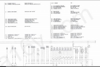

Wo sitzt denn das Relais K43?
Es müsste eins von den Relais direkt beim Steuergerät sein.
Kabelfarben sind 2mal rot und je rot-blau und braun-blau.
Ich hoffe, dass das so richtig ist - einen Stromlaufplan hab ich nur bei Astra F ´96 gefunden:
 Dateiname: K43_SLP_SIM56-5.JPG
 Dateigröße:  119.21 KB

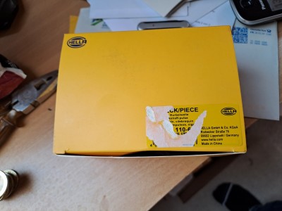

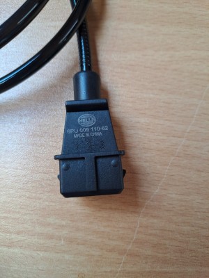

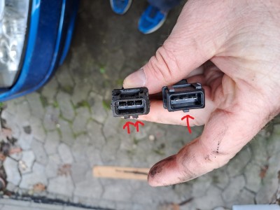

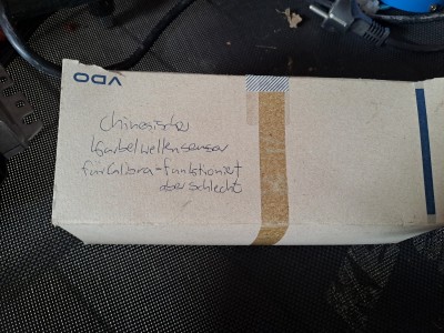

Im Kosovo war kein Kurbelwellensensor für meinen Calibra aufzutreiben. Bevor ich auf die Reise nach Deutschland gegangen bin habe ich im Sicherungskasten alle Sicherungen und Relais rausgezogen und optisch überprüft, allerdings nichts Auffälliges gefunden. Danach habe ich im Beifahrerfußraum den Motorrechner und auch alle dortigen Relais ausgebaut und optisch überprüft. Nichts war auffällig. Die zwei lila Bosch Relais habe ich untereinander vertauscht. Ich habe nichts Auffälliges entdecken können, dennoch: Seitdem funktionieren die Schubumkehr und der Leerlauf einwandfrei. Ich habe keine Ahnung wie das zusammenhängen kann, aber es hängt zusammen und es ist super, dass das jetzt wieder funktioniert.
Ich bin also Freitagmittag losgefahren. Er startet sehr schwerfällig und ich höre auf dem Beifahrerfußraum häufigen Klicken wahrscheinlich von einem der Relais bevor der Motor anspringt. Dann läuft er aber relativ gut und die ersten 150 km liefen relativ unauffällig. Ab und zu hat er mal einen leichten Schluck auf gehabt. Ab ca. 150 km wurde dieser Schluck auf regelmäßiger und ab ca. dem 300. Kilometer besorgniserregend. Ich habe dann an einer Tankstelle versucht die Zündkabel zu checken. Zwar sind die neu, aber etwas anderes ist mir zu den Symptomen nicht eingefallen. Es war aber alles viel zu heiß. Selbst mit Arbeitshandschuhen habe ich die Zündkabel nicht rausbekommen. Danach war aber der Schluckauf weg. Es muss also an einem schlechten Kontakt zwischen Kabel und Zündkerze gelegen haben.
Bis auf die Probleme beim Motorstart lief der Calibra von da an richtig gut. Nach weiteren 1500 km bin ich dann gestern in Deutschland angekommen. Heute wollte ich dann gleich den mutmaßlich originalen Kurbelwellensensor von Opel Kraus einbauen. Ich war allerdings schnell ernüchtert, denn ganz offensichtlich passt dieser Sensor nicht in mein Auto.
In meiner Calibraschatzkiste im Keller habe ich aber zwei Sachen gefunden. Siehe Fotos.
Der Calibra ist zwar eine Diva, aber im Stich lässt er mich selten. Ich bin mittlerweile seit über 2000 km durch halb Europa mit diesen Fehlern unterwegs. Mein Kumpel musste sich letztes Jahr mit seinem Touran wegen defektem Kurbelwellensensor abschleppen lassen.
 Dateiname: 2024-03-31 13-20-50 Hella Kurbelwellensensor Opel Krause.jpg
hat das jemand absichtlich versucth den Aufkleber abzumachen?
 Dateigröße:  164.84 KB
 Dateiname: 2024-03-31 13-21-33 Hella Kurbelwellensensor Opel Krause.jpg
Soweit sieht aber alles ganz normal aus.
 Dateigröße:  323.16 KB
 Dateiname: 2024-03-31 13-42-48 Hella Kurbelwellensensor Opel Krause.jpg
Schnell ist aber aber klar, dass dieses Kurbelwellensensor nicht nicht mein Auto passt.
 Dateigröße:  255.39 KB
 Dateiname: 2024-03-31 13-47-38 Calibra Ersatzmotorcomputer.jpg
In meiner Calibra Schatzkiste im Keller habe ich noch das hier gefunden. Vor meiner Rückfahrt habe ich aber noch auführlich mit Christian Rehagel von www.cr-fahrzeugtechnik.de telefoniert. Er meint, dass meine Symptome nicht auf einen Fehler im Steuergerä
 Dateigröße:  378.47 KB
 Dateiname: 2024-03-31 13-47-45 Calibra Ersatzmotorcomputer.jpg
Dann habe ich noch das hier gefunden und heute gleich eingebaut. Er startet jetzt besser, aber noch nicht normal. Gefahren bin ich noch nicht. Ich habe auch die Batterie abgeklemmt um den Fehlerspeicher zu löschen. Am Startverhalten hat sich ncihts geände
 Dateigröße:  403.75 KB

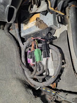

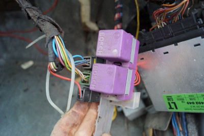

Das ist einfach erklärt: Du hast die Relais K43 und K44 untereinander getauscht - das eine (K44) ist primär für Kraftstoffpumpe und Einspritzventile zuständig;
das andere (K43), das auch die Fehlermeldung erzeugt hat, versorgt neben AGR, Tankentlüftung und Sekundereinblasung auch den Leerlaufregler.
Also war es das Relais selbst und Du brauchst jetzt ein neues, um das, was jetzt auf der Stelle von K44 sitzt, zu ersetzen. ja.gif

Super, erstmal vielen Dank an Wurfen82! Ich bin nun wieder einen Schritt weiter aber noch nicht am Ziel. Heute habe ich versucht dieses Bosch Relais beim Teilehändler zu kaufen. Gibt es natürlich nicht mehr original sondern nur noch als Nachbau von Febi. Ich habe eins davon gekauft und eingebaut. Er sprang damit dann sofort und ganz normal an. Allerdings ist er damit auf einer Strecke von 5 km zweimal aus gegangen, Leerlauf lief auf 1300-1500 Umdrehungen und Schubumkehr hat nicht mehr funktioniert. Die Motorleuchte war aber meiste Zeit aus. Ich habe jetzt alle drei Relais mal durchgewechselt und bin jeweils kurze Strecken gefahren. Leerlauf und Schubumkehr funktioniert nur mit den beiden originalen lila Relais von Bosch. Es gibt eine Kombination mit einem alten und dem neuen bei der die Motorkontrollleuchte komplett aus blieb und der Motor bis auf den Leerlauf und die Schubumkehr problemlos funktioniert hat. Ich habe gerade nicht so viel Zeit mich intensiver mit dem Auto zu beschäftigen. Es ist aber offensichtlich, dass die Fehlersuche noch nicht vorbei ist. Weiß jemand wo diese Relais ihre Masse her holen? Ich hatte in einer Relaiskombination ein leichtes Pfeifen so wie man es über Lautsprecher bekommen, wenn das Radio ein Masseproblem hat. Das Radio war allerdings die ganze Zeit aus.
