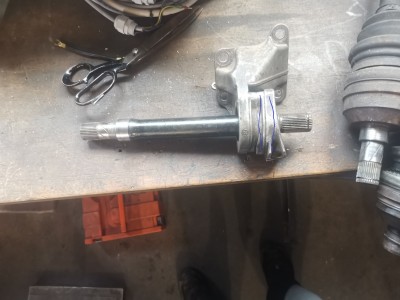

So ich meld mich auch mal wieder.
Also getriebe ist Umgebaut, ich hab jetzt das Masseschwungrad von meinem X25xe Schlacht Motor genommen. Da es leider mit dem anderen Schwungrad nicht gepasst hätte. Motor ist auch soweit wieder zusammengebaut. Der Vorbesitzer hatte das F20 Getriebe ohne distanzplatte eingebaut. Jetzt passt das mit der Verbindungswelle nicht mehr. Ich bin mir aber nicht sicher ob die Verbaute Verbindungswelle die richtige ist. Der Vorbesitzer hat Scheinbar einfach den Halter von der Verbindungswelle abgeflext und einen 2ten drangeschraubt damit es Passt. Bild ist im Anhang.
 Dateiname: IMG_20230817_074513.jpg

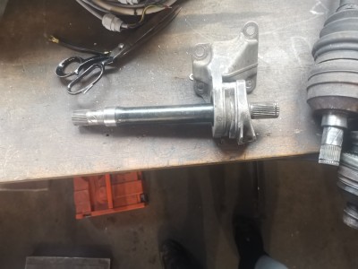

Beitrag: 767113 Geschrieben: 18.08.2023 - 13:52 Antworten mit Zitat Sende EINEN Danke-Klick für diesen Beitrag Back to top
da wurde zum Glück nix abgeflext. Der Vorbesitzer einfach aufgedoppelt, indem er einen zweiten Vorderen Lagerdeckel samt abgeflexten Halter genommen, umgedreht und vor den eigentlichen Deckel als Korb gesetzt hat. Da hatte wohl jemand nicht das nötige Kleingeld für das Versatzkit, in dem ist ja normalerweise ne Distanzhülse für den Halter dabei. Kein wunder das das Getriebe nicht eingetragen war, wenn es schon am Versatzkit gemangelt hat.
Die mit den blauen Strichen markierten Teile sind der Korb, und müssen einfach nur weg und Welle samt Lager in den eigentliochen Halter eingesetzt werden, dann passt es wieder.
