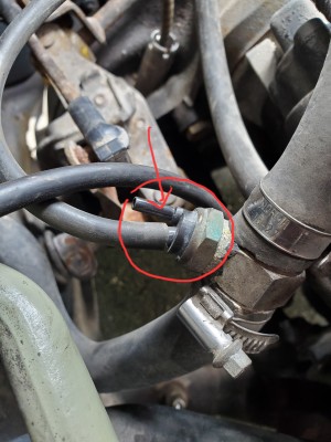

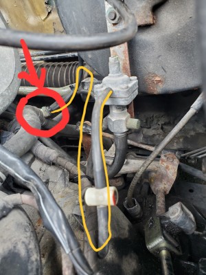

ich hole das nochmal hoch, wollte nicht extra was aufmachen. Beim Tauschen der Unterdruckschläuche fiel mir ein defekter Anschluss an einem Bauteil auf, welches ich nicht zuordnen kann (Motor: C20NE). Der Anschluss für den Schlauch (grober Verlauf des Schlauches siehe Bild 1 in gelb) ist abgebrochen, siehe zweites Bild.
Ich habe mich durch 7zap geklickt (Unterdrucksystem), konnte aber nicht genau dieses Teil finden. Am ähnlichsten scheint mir Teil 11 "Rückschlagventil mit 4 Anschlüssen", aber ich könnte halt auch total daneben liegen hammer.gif
Kann mir jemand sagen, wie das Teil heißt und evtl. welche Teilenummer das hat, damit ich Ersatz bestellen oder zumindest mal gezielt danach suchen kann?
Edit: Ich lag falsch, der Schlauch kommt ja vom Kaltlaufregler, das Teil gehört scheinbar also dazu... Wo bekommt man sowas her?

Das sind keine originären Teile des NE - das ist ein nachgerüsteter Kaltlaufregler, deswegen ist es auch nicht in Teilezeichnung zu finden.
