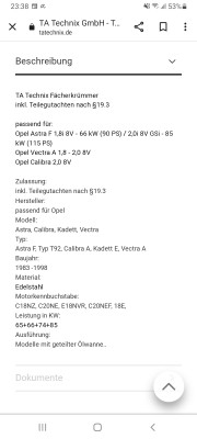

🤔 mmmmhhhh der soll für den 2.0 8v sein ( c20ne) aber mit geteilter Ölwann

Ta Technix..
Das kannst Du ignorieren - der passt so.

Ok, super.... Vielen Dank, der soll ja für das Geld richtig gut sein.

Das stimmt - billiger geht es neu nicht und er hat eine gute Passform.

Ja muss man sagen, TAT ist ja nicht immer gut, aber der Fächerkrümmer ist wirklich zu empfehlen.
