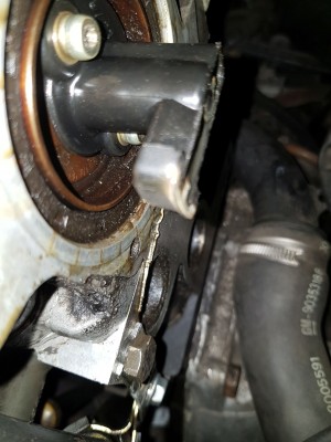

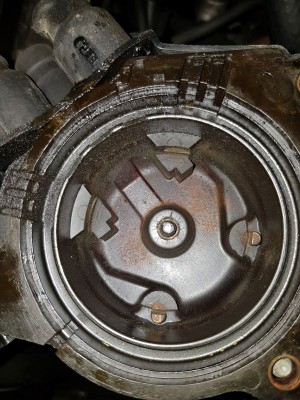

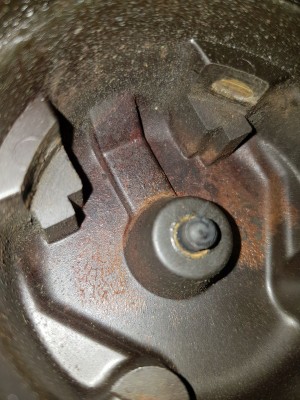

Habe mir jetzt mal den Zündverteiler angeschaut. Da sehen die Kontakte zimlich abgenutzt aus.
Morgen wird ein nuer Verteiler sammt Finger geliefert. Ich hoffe dass, nach dem Wechsel der Motor wieder besser läuft und er wieder
Leistung hat. Neue Kerzen kommen auch rein. Da sieht eine sehr schlecht aus.

Das sieht aber mords ölig aus im Verteiler (und viele Dreckpartikel kleben da auch drin).
Ist auf dem Ausschnitt schwer zu sagen, aber es macht den Anschein, als käme das Öl von oben aus der VDD.
oder aus dem Simmering am Verteiler ja.gif Wie sieht denn der Verteilerfinger aus?

So, nach dem WEchsel von Züdverteiler und Finger leider keine Verbesserung.

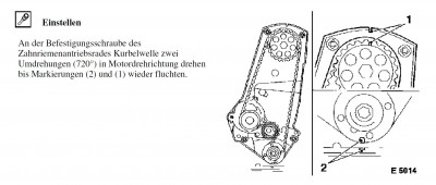

Ich versuche dann auch mal ein Foto vom Nockenwellenrad (OT) und dem
Kurbelwellenrad zu machen. Anbei ein Bild aus dem Werkstatthandbuch zum einstellen. laecheln.gif

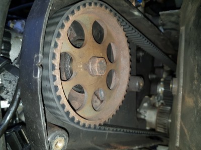

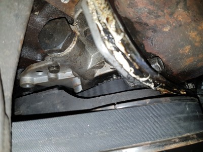

Dann wollte ich die Steuerzeiten Prüfen. Ich habe aber die Maarkierung an der Zahnriemenabdeckung nicht gefunden.
Ich glaube aber auf dem beigefügten Bild erkennt mann diese. Ich muss also nochmal prüfen.
Habe leider alles schon wieder zusammengebaut.
Der Zahnriemen sieht aber nicht beschädigt aus. Habe mir jede Stelle angeschaut. Die Spannung ist auch richtig eingestellt.
Die Markierung auf dem Kurbelwellenrad ist aber nicht in der nähe der Markierung, wenn die Nockenwelle auf OT steht.
Wahrscheinlich un 180 Grad versetzt. Das muss ich aber noch genau prüfen.

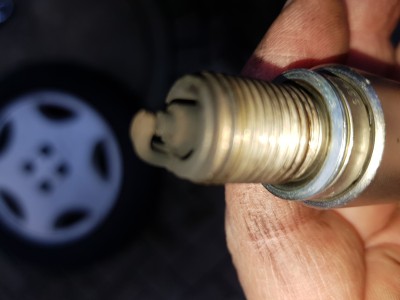

Hab auch mal ein Foto der Zundkerze gemacht. Habe mit den Kerzen keine 5 km gefahren. Sind also neu. Es sehen alle 4 so aus.
Hatte sie entfernt um den Motor leichter zu drehen.

Beiträge: 4576
Danke-Klicks: 557
Beitrag: 760041 Geschrieben: 06.02.2021 - 10:38 Antworten mit Zitat Sende EINEN Danke-Klick für diesen Beitrag Back to top
Nein, das kann nicht passieren. Wenn die NW eine Volldrehung macht, macht die KW 2;
die KW steht also immer auf OT, wenn die NW dies tut.
Hattest Du das Riemenrad dazu abgebaut?
