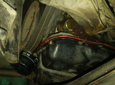

2 Frage dazu.
1. Wann sollte man die wechseln ?
2. siehe mein Foto. Woher kommt das Öl. Dichtung zum Motor hin oder wird das nur der Dichtring unter der Schraube sein ?
 Dateiname: 20200929_185526.jpg
 Dateigröße:  2.38 MB
Beiträge: 1976
Danke-Klicks: 159
Beitrag: 758717 Geschrieben: 30.09.2020 - 16:53 Antworten mit Zitat Sende EINEN Danke-Klick für diesen Beitrag Back to top
Alles sauber machen, warm laufen lassen und dann zerlegen. Erst da wirst du sehen wo es her kommt.
Beitrag: 758721 Geschrieben: 30.09.2020 - 19:38 Antworten mit Zitat Sende EINEN Danke-Klick für diesen Beitrag Back to top
Wenn sie den Öldruck nicht mehr hält. Äußert sich i.d.R. durch eine flackernde rote Öldruckwarnlampe, anfangs nur beim Motorstart, später auch im Fahrbetrieb. Meine wäre nach ca. 380 tkm fällig gewesen.
Joyrider-OC
Dabei seit: 26.04.2013
Beiträge: 255
Wohnort: D-39387
Beitrag: 758729 Geschrieben: 30.09.2020 - 20:59 Antworten mit Zitat Sende EINEN Danke-Klick für diesen Beitrag Back to top
Danke, dann hab ich keinen Grund. Die Maschine hat erst ca. 120.000 km runter.
Also abdichten und fertig
