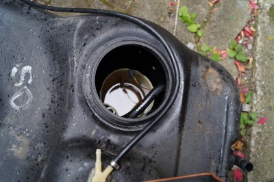

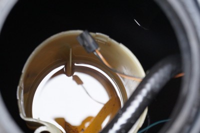

Hi Leute,
ich brauche mal wieder Hilfe. Wie bekomme ich dieses Teil aus dem Tank ausgebaut? Ich habe schon wieder nicht genug Benzindruck. In dem Teil ist unten schon viel Dreck. Den bekomme ich so nicht raus. Dafür würde ich das gerne ausbauen und richtig sauber machen.

Gar nicht. Der Schlingertopf ist eingeklebt ja.gif Raus bekommst du den nur einmal biggrin.gif Mach den Tank absolut leer und dann wischst du das ordentlich aus.

Shit, aber danke für die schnelle Antwort.

Genau, geht ned raus des Teil. Wechsel, bei der Gelegenheit, die O-Ringe
am Kraftstoffmessgerät. Gibt’s bei Gema.
