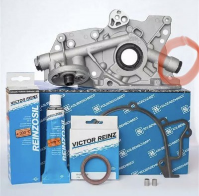

1. Regelkolben hat seitlich ein Loch was nicht wirklich entgratet ist. Dadurch
kann's sein, daß der Regelkolben nicht mehr richtig arbeitet. Vorne unten ist
eine, glaub SW 15, Schraube (siehe Bild) und dahinter der Kolben und eine Feder !

Danke Sash. Ich werde mir den Regelkolben anschauen ob er gängig ist.
