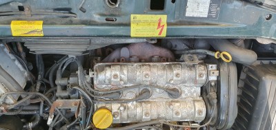

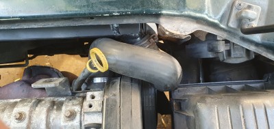

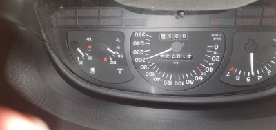

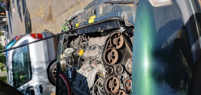

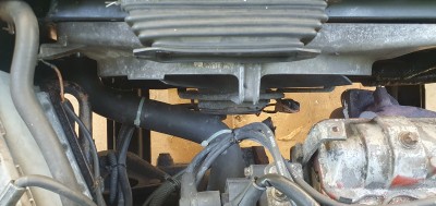

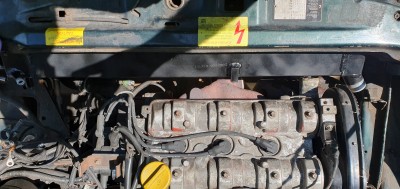

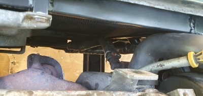

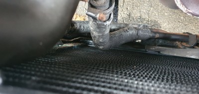

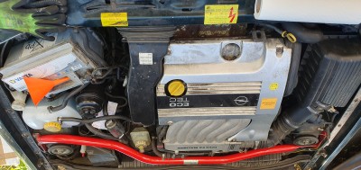

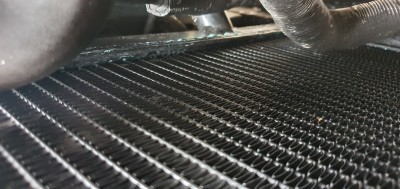

Mahlzeit,
nachdem der alte Kühler sein Inneres nach außen getragen hat, habe auch ich mich für den POGO-Kühler entschieden.
Der Einbau war zwar aufwändig aber nicht viel komplizierter als beim Original Kühler, den ich schonmal durchgeführt habe.
Demontiert habe ich Motorabdeckung, Batterie, Ölpeilstabrohr, vordere Kranlasche, Hitzeschutzblech Abgaskrümmer, alle Teile um die vordere Zahnriemenabdeckung demontieren zu können, die Servopumpe habe ich abgeschraubt und bei Seite gelegt.
Der Kühler passt wirklich auf den Millimeter, musste auch nichts am Vorderwagen Biegen, Drücken oder Sägen. Alle Motorhalter außer Domstrebe blieben dran, speziell der Batterieträger war kein Problem, da die Servoleitungen selber weiter nach vorne (Front) stehen als das Blech selber.
Er stößt nirgendwo an, überall sind ca. 1-2-mm Anstandsluft vorhanden, auch die Schläuche und Haltegummis der äußeren Kühlerhalterungen habe ich nicht anpassen müssen. Um den Kühler langfristig vor Korrosion zu schützen habe ich ihn mit dem besten, billigsten Ofenrohrlack von eBay lackiert.
Dazu sei gesagt das mein 95er Vectra A V6 keine Klima und somit den kleinen Motorhalter hat und ein Schaltwagen ist (keine Getriebekühlerleitungen), was den wirklich reibungslosen Einbau wahrscheinlich überhaupt erst möglich gemacht hat.
Neuer Augleichsbehälter kam gleich mit rein, da der alte durch Hitzestau aufgeplatzt ist.
Die Probefahrt gestern nacht war mehr als positiv, bei Außentemperatur 20°C und permanent 200km/h auf der A9 kam die Wassertemperatur nicht über ca. 92°C. In Baustellen bei 80 km/h und auf 100km/h Strecken leigt die Nadel nen Hauch über 90°C...abartig, das kenne ich so gut nicht.
Habe zusätzlich gestern ne Danke-Mail an POGO gesendet und den Schönheitsfehler mit den stramm sitzenden oberen Haltern und Gummis geschildert. Die Rückmeldung war sehr freundlich und positiv, laut POGO betragen die Toleranzen +/- 1-2mm, dennoch wird die Position der oberen Halter noch mal geprüft, eventuell werden zukünftige Revisionen des Kühlers noch besser passen.
Bin Linkshänder daher halte ich das Smartphone immer fahlschrum, weshalb die Fotos auf dem Kopf stehen, kein Plan wie man das korrigiert.

Ein kleines Update zum POGO-Kühler...meiner ist offiziel hinüber. Auf der Eintrittseite (Beifahrer) hat sich im Netz die Verbindung der Kanäle am Übergang zum Boden (Netzende) gelöst, ist dort undicht geworden. Die Schweißnähte der Tanks sind jedoch intakt.
Mir ist bewusst das es sich bei dem Qualitätsmangel höchstwahrscheinlich um einen Einzelfall (Ausfallsquote) des Netzherstellers handelt, dennoch werde ich den Kühler im Frühjahr reklamieren (aktuell keinen Bock mehr auf den Sch**ß) und im Anschluß einen aufgearbeiteten Originalkühler verbauen, da mir das Risiko eines POGO-Austauschkühlers unter Berücksichtigung des Montageaufwands einfach zu groß ist, sich nicht abschätzen lässt ob und wie lange er hält bis mein Glück wieder zuschlägt. 4 Monate sind einfach keine Leistung.
Verwendeter Frostschutz war/ist BASF Glysantin G48 mit einem Gefrierpunkt von -20°C, das Kühlsystem wurde vor Montage prophylaktisch mit Liqui-Moly Kühlsystemreiniger gespült und gereiningt. Fahrzeug und Kühler waren seit Einbau im täglichen Einsatz. Motor und Kühlsystem (Wasserpumpe/Thermostat/Kopfdichtung) sind intakt.
Fotos folgen.

Hier die äußerst vorteilhaften Fotos der Leckage.
Das Gespräch mit dem Kühlerbauer ergab zusätzlich das bei einer Undichtigkeit zwischen Kühlwasserkanal und Netzboden sich die Kühlkanäle nach abtrennen der seitlichen Tanks nur von innen verschließen/stillegen lassen. Eine haltbare Reparatur/Nachbearbeitung des Kanal-, Netzbodenübergangs mit Gewährleistung, ist nach seiner Erfahrung grundsätzlich nicht möglich, weil nicht haltbar. Vielleicht hilft diese Info dem ein oder anderen mit einem ähnlichen Schadensbild.
Der Kühler ist mittlerweile reklamiert, warte noch auf die Rückmeldung von POGO.
