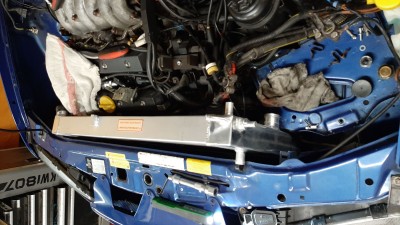

So eine kleine Einbauanleitung und Erfahrung mit dem Pogo Vollalukühler.
(Linkes und rechts sind immer Fahrtrichtung bezogen)

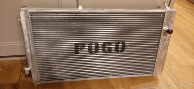

Da mein Kühler einen Haarriss hatte, wollte ich nun einen neuen verbauen. Leider ja so gut wie nicht mehr zu bekommen, außer Gebrauchte, wo keiner weiß was damit ist.
Entscheidung für einen Vollalukühler von Pogo Performance. Es muss jedoch einiges bearbeitet werden um den Kühler, ohne Motorausbau, einbauen zu können. Dabei spielt es keine Rolle ob Klima oder keine Klima.

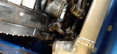

Als erstes Kühlwasser ablassen, Lüfterrad ausbauen, Batterie ausbauen, alle Schläuche ab und Kühler ausbauen. Den Sensor abschrauben und erstmal bei Seite legen.

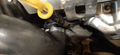

Noch vergessen ihr müsst den rechten Schlauch der Servopumpe etwas drehen. Dazu die Schraube lösen und Richtung Luftfilterkasten oder Rahmen drehen.
Wenn alles Verbaut ist kann er wieder zurück gedreht werden. (Bild)
So jetzt geht es an den Einbau. Entgegen der Information auf der Seite ist der Kühler nicht Plug and Play.
Jedoch passen die unteren Führungen sehr gut. Auf die oberen gehe ich später noch ein.

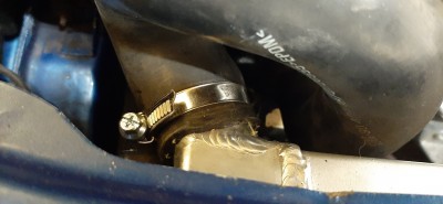

1 Problem der Kühler hat auf der linken Seite ja nach vorn und hinten einen Anschluss.
Diese müsse ein bisschen eingekürzt werden, und zwar bis zur Bördelung. Bitte die Bördelung nicht wegschneiten.

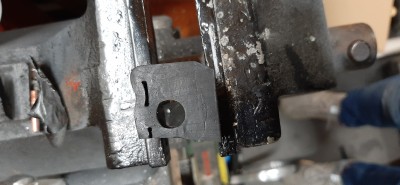

Danach tut es vielleicht etwas weh aber es muss ein stück vom Batterieblech weg. (Bild)
Ich habe danach die Kante abgerundet mit Farbe versehen und einen Kantenschutz draufgesetzt.

Jetzt nehmt ihr den Kühler und führt ihn als erstes auf der rechten Seite ein dann auf der linken und dort müsst ihr am Frontblech und am Batterieblech vorbei. Leider kann ich euch nur den Rat geben seit sehr Vorsichtig und ja es ist sehr viel fummelei. Wenn es so bearbeitet ist alles lässt er sich relativ gut einfädeln. Vorderen (Links) Schlauch noch draufsetzen (von der Zusatzwasserpumpe)
So wenn ihr ihn nun unten drin habt, was eigentlich sehr gut passt dann müsst ihr den Kühler oben noch mit den Gummis einbauen. Dazu müsst ihr auch die Gummis bearbeiten. (Bild)
Dazu die Gummis nehmen und mit der schmaleren Seite nach oben drehen. Dann müsst ihr davon ein Stück abschneiden.
Grund dafür ist das die Aufnahmen leider gut 1cm zu weit oben sitzen. Wenn diese Gummis nun gedreht und abgeschnitten sind dann könnt ihr den Kühler oben einsetzen und die Spangen wieder einbauen.
Der Kühler sitz dann aber sehr gut wie ich finde.

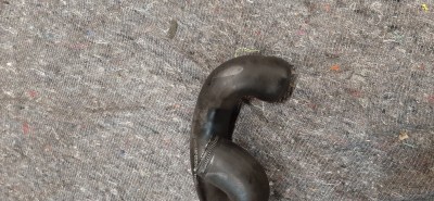

Jetzt müsst ihr den Schlauch nehmen und an beiden Seiten ein Stück abschneiden. (Bild)
Es passt auch ohne jedoch drückt der Schlauch dann geben den Kühler sehr stark und kann somit scheuern.
Wenn das Stück ab ist jeweils dann passt der Schlauch trotzdem problemlos und scheuert nirgends und passt immer noch sehr gut. (Bild)

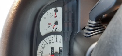

Erster Test bestätigt wie ich mir das vorgestellt habe. Der Motor lief etwa 15-20 min und er blieb fast konstant auf dem Niveau von ca. 95 Grad laut anzeige nachdem das Thermostat geöffnet hat.
Leider ist das Wetter momentan nicht besonders sodass ich noch keine lange Probefahrt machen kann.
Aber nach erstem empfinden (kenne meine Temperaturanzeige Ja biggrin.gif ) bringt er wirklich was.
Den wirklichen Test gibt es dann ja erst wenn es wärmer wird wieder.

 Dateiname: 20191218_174641.jpg

 Dateiname: IMG-20191218-WA0032.jpeg
Hier sieht man die Problematik mit den Anschlüssen

 Dateiname: Inked20191218_224916_LI.jpg
Da sieht man das Stück was ich entfernen musst. Es ist so schon abgeschrögt ich habe Praktisch nur Parallel etwas weggenommen. Vorsicht darunter befinden sich Dieverse Leitungen.

Das schmale Stück schaut nachher nach oben. das abgeschnittene zeigt richtung motor und davor kommt die Spange

Ca 1cm habe ich abgeschnitten

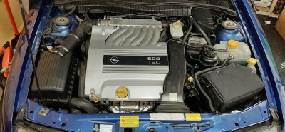

 Dateiname: 20191220_222503.jpg
 Dateigröße:  2.08 MB
 Dateiname: 20191220_222507.jpg
 Dateigröße:  1.65 MB
 Dateiname: 20191220_222512.jpg
Im Frühjahr wird hier noch etwas aufgehübscht. Aber da der Motor einfach nur läuft bleibt der Motorraum erstmal so wie er ist. Allerdings bekommt er eine Motorwäsche mal.

 Dateiname: 20191220_073652.jpg
Den Anschluss meine ich. Etwas wegdrehen da er sonst beim einfädeln stört und am Kühler Schraben könnte.

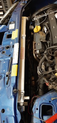

 Dateiname: 20191221_134733.jpg
Höher als so geht er nicht. In der Stadt braucht es sehr lange bis er überhaupt über 95 kommst. Arbeitet also sehr effektiv. Interessant wird dann Sommer.
