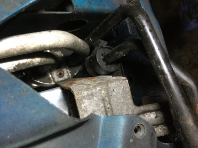

So ich habe beim mir jetzt auch den Kühler von pogo verbaut.
Für mich war es keine Option was an der Karosse zu verändern.
Und es geht auch ohne das Batterieblech zu bearbeiten.
Deweiteren habe ich auch nix am Kühler verändert bzw an denn Haltern. Die einzigste stelle an der es zu eng ist, ist unten links Klima Halter.
Ausgebaut habe ich: Servopumpe, Klimakompressor, motorhalter, Dremo Stütze, Zahnriemenverkleidung, Wasserrohr vom Thermostat, Ölmessstab, Luftfilterkasten und die Batterie. Den Motor habe ich angehoben, dann geht er auch mit etwas gefummel rein.
Oder ihr baut denn Motor komplett aus, dann geht’s noch einfacher.
Gruß da Steffen
 Dateiname: 30B358EF-5440-46EA-A433-49F898F271AC.jpeg
 Dateigröße:  2.01 MB
 Vollbildaufrufe:  14

Das war für mich keine Option, da es auch nur das Betterieblech war. Aber ich schrieb ja das es wahrscheinlich mit Motorausbau etc. besser klappt. Dennoch muss ich sagen man kommt dann trotzdem bescheiden am Batterieblech /Frontmaske vorbei. Dennoch trifft bei dem Aufwand, den du in die andere Richtung auch betrieben hast, kein Plug and Play zu. Wie sah es bei dir mit den Gummies oben aus? Hatte ja die Tage nochmal gescheut aber der Kühler sitz ganz unten drin und auch perfekt drin aber oben hätte es ohne bearbeitung (Gummis) definitiv nicht gepasst.

Die Gummis sitzen 1a, mußte da nix bearbeiten.
Plug & Play Trift bei dem Kühler def. Nicht zu ob nun mit deiner oder meiner Methode.
Nur wen der Motor draußen ist kann man über Plug & Play nachdenken.
Gruß da Steffen
