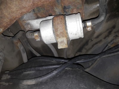

das werde ich am WE machen. Habe mal ein Bild angehängt, habe demnach meine Pumpe im Tank, da neben dem Filter kein weiteres Bauteil sitzt.

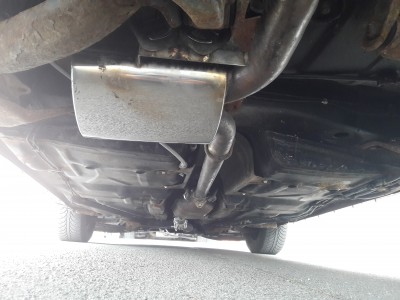

Was mir noch einfällt, der Auspuff sitzt leider nicht ganz mittig, ich hänge mal ein Bild an. Ist das akzeptabel, oder würdet ihr nachbessern (wenn ja wie?)?

Beitrag: 751130 Geschrieben: 14.04.2019 - 22:21 Antworten mit Zitat Sende EINEN Danke-Klick für diesen Beitrag Back to top
Eigentlich wollte ich mich ja raushalten, aber du machst da seit Jahren schon mit rum und hast nicht 1 Mal nach der Benzinversorgung geschaut?
Zum Thema Auspuff: wenn es nicht rappelt, lass es so ja.gif

Würde auch nix am Auspuff machen wenns net rappelt!

Super vielen Dank für's Feedback! Hab nun die Halterung und kann den Auspuff einbauen, passt also.

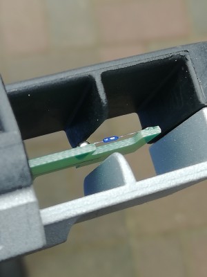

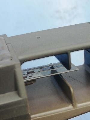

Beide Fotos im Anhang.
Mal sehen, wie gut oder schlecht das Aftermarketteil funzt. Werde berichten.
Gruß, T
Edit: der LMM macht, was er soll, kann also nich so verkehrt sein.

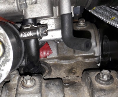

Das dachte ich eigentlich auch... Warum frage ich aber und habe nie gezweifelt, dass alles passt:
1) An der DK gibt es zwei Schläuche. Einer zur Kurbelgehäuseentlüftung (im Bild links) und dieser Kleine. Die haben unterschiedliche Innen-Durchmesser, man kann diese nicht vertauschen.
2) Habe im Internet paar Drosselklappen vom V6 angekuckt und alle hatten diesen kleinen Schlauch dran.
Besten Dank jedenfalls schonmal, bin gespannt!
P.S.: Bei der letzten Probefahrt habe ich die Leitung spasseshalber mal blind gemacht, ist nicht die Ursache des Problems. Falls es nen anderen Schlauch gibt, der eigentlich an diese Stelle gehört, könnte das aber das Problem sein.

Beiträge: 1454
Beitrag: 753330 Geschrieben: 20.09.2019 - 21:20 Antworten mit Zitat Sende EINEN Danke-Klick für diesen Beitrag Back to top
Geht normal ne Unterdruckleitung zum Benzindruckregler wenn ich das richtig erkennne!

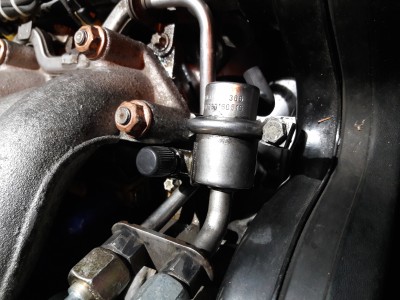

Beitrag: 753331 Geschrieben: 20.09.2019 - 21:57 Antworten mit Zitat Sende EINEN Danke-Klick für diesen Beitrag Back to top
Ja sauber, an meinem Benzindruckregler schaut's aus wie ... siehe Bild ... LOL.gif
Das kann doch nicht wahr sein? Ich habe diesen Schlauch nie angefasst und er wirkt auch nicht abgeschnitten, ist an beiden Enden sehr gerade. Verrückt.

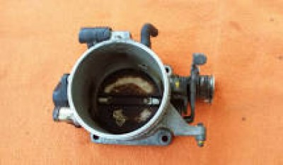

Ich häng auch mal ein Bild von ner Drosselklappe aus ebay an, sieht genauso aus, der kleine Schlauch der dranhängt ist exakt so abgeschnitten wie bei mir gruebeln.gif .
So oder so, ich verbinde die beiden Teile ma mit nem Unterdruckschlauch und kuck was passiert brilld.gif
