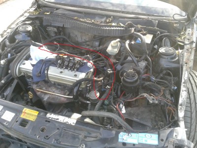

Beim meinem Calibra sind schrittweise die Isolierungen der Kabel die irgendwo in dem rot umrandeten Bereich liegen abgefallen. Daher ist meine Empfehlung zuerst mal die Kabel prüfen die irgendwo in der Nähe des Motors liegen. Allerdings ist das Problem mit dem Kabelbaum bei mir Schrittweise aufgetreten. Ich hatte also immer wieder einen Fehler und konnte dann die Fehlersuche relativ geziehlt angehen und bin da meisten relativ schnell fündig geworden.
 Dateiname: n6uwc2e.jpg
 Dateigröße:  432.03 KB
