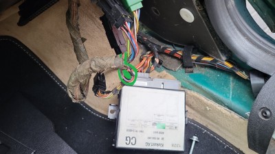

Suche nach dem BPR. Da der Verdacht nahe lag. Aber es gibt keins. Beifahrerfussraum nicht, Motorraum nicht. Viele fragende Gesichter am Telefon. Nass. Regnet. Ab nach Hause und am nächsten Tag schauen.
30k nach hause abgeschleppt. Am Nächsten Tag....zu Hause ...nicht weitere Starts probiert.
Erster Verdacht immernoch: Benzinpumpenrelais: WTF? Es gibt keins beim "ehemaligen Automaten" C20NE??? Laut Recherche wird das Signal durch das STG vom Automatik gesteuert. Das Stg des Automatik ist aber entfernt.

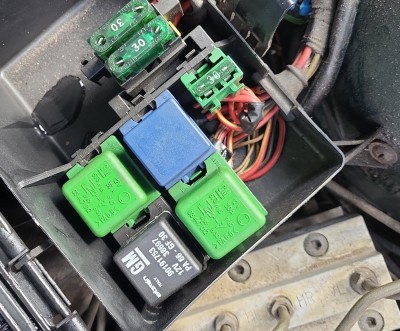

 Dateiname: IMG-20240728-WA0002.jpeg
Motorraum
 Dateigröße:  466.88 KB
 Dateiname: IMG-20240728-WA0004.jpeg
Fussraum. Kein Relais.
 Dateigröße:  261.16 KB

Die 4 Relais im Motorraum wurden schon gezogen? Wer weiß welche Arbeit die gerade verrichten, da die laut Teilenummern und Aufbau auch in Betracht kommen können.
Würde da definitiv mal den Spritschlauch abmontieren und danach eine Kerze rausholen. Dann die Relais nach und nach ziehen.
Prinzipiell schon - man könnte eins der grünen und das dunkelblaue Relais dazu benutzen, aber zum einen kann ich mir nicht vorstellen, dass jemand den Aufwand betriebt
zum anderen sind die 4 mit der Lüftersteuerung ausgelastet und es sieht in dem Kasten soweit auch alles aus wie bei der normalen Lüftersteuerung mit Klima.
Wenn der Kabelbaum vom 91er mitverbaut wurde, halte ich es für wahrscheinlicher, dass sich der Sockel irgendwo unter dem Armaturenbrett befindet.

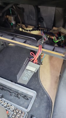

hast du schon das handschuhfach ausgebaut?, manchmal, wenn ein umbau erfolgte baumelt das bpr so rum, und einige verstauen es über dem handschuhfach, weil die originalposition (der plastehalter) entweder gebrochen ist, oder abhanden gekommen ist...
das bpr steuert ja nicht nur die benzinpumpe, sondern auch einspritzdüsen, luftmengenmesser, lambdasonde, leerlaufventil, usw. kann mir nicht vorstellen, dass das alles direkt vom steuergerät versorgt wird...

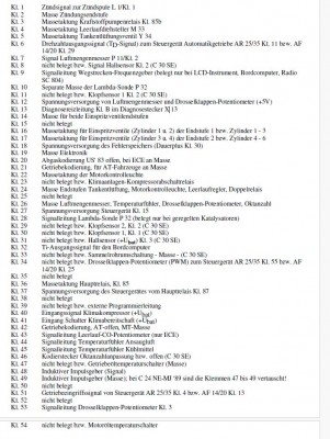

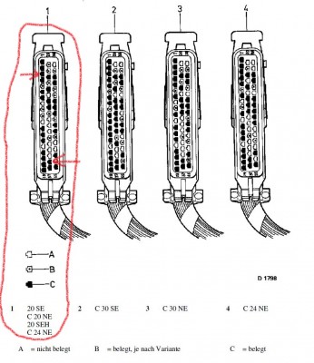

Hier die Pinbelegung vom Motorsteuergerät, die auf alle Varianten zutrifft. (aus E-Tech)
Daraus geht unzweifelhaft hervor, dass Pin 3 u. 36 immer begelgt sind, also auch immer ein BPR vorhanden ist.
 Dateiname: M1.5Pinbelegung.JPG
 Dateigröße:  186.42 KB
 Dateiname: M1.5Pinbelegung2.JPG
 Dateigröße:  161.62 KB

Das rot/blaue Kabel ist Benzinpumpe. Kommt direkt vom BPR und geht über Sicherung 11 zur Benzinpumpe.
 Dateiname: img_20240728_.jpg
 Dateigröße:  381.59 KB

Beitrag: 769655 Geschrieben: 09.08.2024 - 16:39 Antworten mit Zitat Sende EINEN Danke-Klick für diesen Beitrag Back to top
Habs gefunden. Wir hatten das damals recht gut hinterm Handschuhfach versteckt. LOL.gif LOL.gif LOL.gif
Wehrle Nummer 50 205 002
Was ich noch da habe ist ein 50 205 001 , keine Ahnung wie alt aber er springt damit gut an. Bestelle mir jetzt mal sicherheitshalber ein Neues. https://www.ebay.de/itm/386662991001 (Werbung)
Worin besteht der Unterschied zwischen 002 und 001?
Laut Schaltbild absolut gleich.
 Dateiname: BPR_Matze.jpg
 Dateigröße:  194.9 KB
