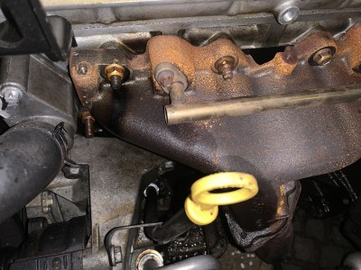

Beitrag: 770588 Geschrieben: 28.01.2025 - 22:57 Antworten mit Zitat Sende EINEN Danke-Klick für diesen Beitrag Back to top
Hab gerade mal ein Foto gemacht, man siet ja eigentlich wie das Öl von dem Stehbolzen ganz link über den Krümmer läuft. Das gewinde des Stehbolzen ist auch ebenfalls Ölfeucht.

Beitrag: 770589 Geschrieben: 28.01.2025 - 23:14 Antworten mit Zitat Sende EINEN Danke-Klick für diesen Beitrag Back to top
Ich würde den stehbolzen rausdrehen, motor laufen lassen. Dann dürfte es dort ja gleich rauslaufen wenn dort infolge einer Reperatur der Ölkanal getroffen wurde.
Finde leider online kein Schema der ölkanäle ob dort einer hinter entlang läuft.

Beitrag: 770591 Geschrieben: 29.01.2025 - 15:41 Antworten mit Zitat Sende EINEN Danke-Klick für diesen Beitrag Back to top
ein bolzen viel zu lang, einmal schraube, statt stehbolzen - da hat sicher mal jemand unsachgemäß repariert... - kann gut sein, dass dort wirklich das sackloch durchbohrt wurde...
